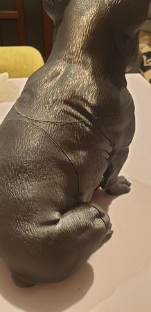

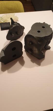

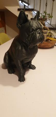

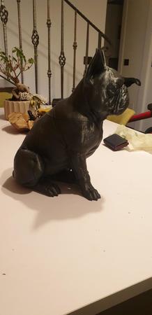

  8. Ebbene, finalmente ho finito (anche se sarebbe meglio dire che ha finito). In totale sono 7 pezzi: testa, 2 parti del corpo e 4 "spine di assemblaggio" , per un totale di 193 ore e 27 minuti di stampa e 2 kg scarsi di pla. Ecco il risultato😁 Vorrei specificare, che le uniche modifiche fatte alla stampante(intese come modifiche atte a migliorare le prestazioni e qualità di stampa), sono le molle del piatto (sostituite con altre più dure e spessorate per aumentarne il precarico) e l'estrusore (installato un dual drive clone BMG). Poi oltre a questo solamente ore (e ore) di calibrazioni e test.
