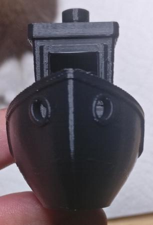

Premetto che nn si vede benissimo (piatto nero e filamento scuro...). Cosi' su due piedi puoi provare ad aumentare di poco il flowrate percentage del primo layer e di schiacciarlo un po' di piu' per vedere se migliora la resa -

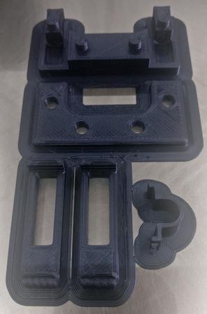

e' che sono un grande fotografo 😉 nella realta' tutto si sviluppa in altezza su una base di 50x50 (tavolini LACK Ikea) -

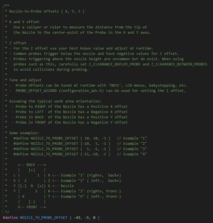

Compilazione Marlin 2.0.9.1 su platformio su Creality 4.2.7 e altre schede
dnasini ha risposto a l0v3byte nella discussione Software di slicing, firmware e GCode
mmm io non ricordo di aver modificato il file platformio.ini. Per certo ho scaricato dalla dir di esempio di Marlin i file configuration.h e configuration_adv.h relativi alla mia stampante. Li c'erano il 90% dei settaggi della mia stampante per i quali ho dovuto solo configurare il modello della scheda e quali driver monta e poi commentare o decommentare le opzioni che mi interessavano. Ad ogni modo, io ho ricompilato una sola volta il fw e sono partito dalla v2.0.9 seguendo come una scimmia i tutorial che ti ho suggerito. E quando ti dico "seguito" significa che avevo la finestra di Visual Studio Code da un lato e accanto il video del tutorial. Non avendo avuto altre esperienze di compilazione, non saprei dirti se ci sono state variazioni nel procedimento. -
Ciao, devi scusarmi ma nella tua spiegazione mi ci sono un po' perso e che non ho ben afferrato la difficolta' che stai avendo. Posso dirti che io circa 3 mesi fa ho ricompilato per la prima volta Marlin v2.0.9 e non ho avuto grossi problemi. Ho seguito i Tutorial di Dazero (cerca su youtube) che sono suddivisi in 2 parti e il 90% della configurazione e' andata liscia. Il rimanente 10% erano le customizzazioni e li ci sta un po' piu' di tempo per le varie prove -

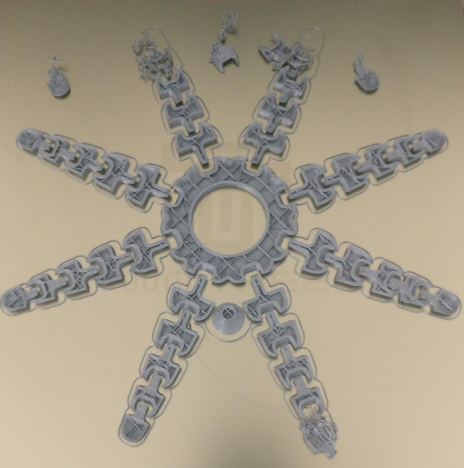

Attualmente che valore hai di flusso e di retrazione? Io ho avuto un problema analogo pochi giorni fa. L'ho risolto ricalibrando il flusso (che era sballato) e modificando la retrazione (nel mio caso ho abbassato la quantita' di materiale retratto). Per capire se e' un prob che si verifica dopo la retrazione, io ho rianalizzato la creazione dei layer da slider attivando la visualizzazione dei punti di retrazione e degli spostamenti del nozzle (io uso ideamaker). Cosi' facendo, ho notato che il mio prob si originava dopo la retrazione e lo spostamento del nozzle verso il punto in cui il problema si manifestava. -

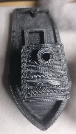

Problema stampa
dnasini ha risposto a Alcoltest nella discussione Problemi generici o di qualità di stampa

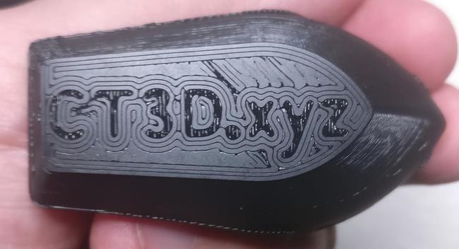

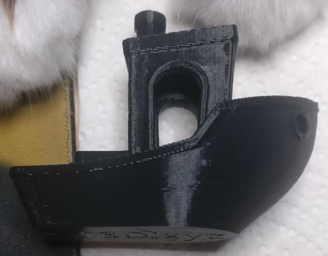

Ciao, hai levellato il piano e riverificato lo z offset dopo la sostituzione? La foto nn e' molto chiara, ma l'impressione e' che sei alto sul primo layer -

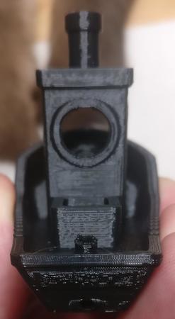

Ciao, dalla prima foto sembra che tu sia un po' troppo alto con il nozzle dal piatto, hai fatto il livellamento manuale del piatto e impostato lo Z offset correttamente? Se la seconda foto fa riferimento alla parte finale del filamento dopo che lo hai estratto, questo indica che si forma un "tappo" nel tuo hotend. Questo puo' verificarsi a seguito di diversi fattori - tubo PTFE che non va in battuta perfetta sul nozzle (parto dal presupposto tu abbia una config standard con bowden e gola Bore). Estrai il tubo PTFE lato hotend, verifica che non sia rovinato (bordi frastagliati o deformati), che sia tagliato perfettamente perpendicolare e che non presenti sbavature di PLA - nozzle ostruito o deformato: verifica che nn ci siano difetti "visivi" al foro di uscita, puliscilo accuratamente dentro e fuori e se ti e' possibile sostituiscilo - retrazione troppo lunga o troppo veloce: la retrazione puo' causare intasamenti soprattutto se ha un valore alto (>5mm) e se fatta molto di frequente, questo e' un problema di adesso o te lo dava anche in passato? - ventola di raffreddamento del dissipatore che non fa piu' il suo lavoro e quindi necessita di sostituzione: da quanto tempo e' in esercizio questa ventola?
