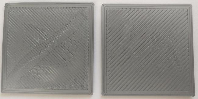

Attualmente che valore hai di flusso e di retrazione? Io ho avuto un problema analogo pochi giorni fa. L'ho risolto ricalibrando il flusso (che era sballato) e modificando la retrazione (nel mio caso ho abbassato la quantita' di materiale retratto). Per capire se e' un prob che si verifica dopo la retrazione, io ho rianalizzato la creazione dei layer da slider attivando la visualizzazione dei punti di retrazione e degli spostamenti del nozzle (io uso ideamaker). Cosi' facendo, ho notato che il mio prob si originava dopo la retrazione e lo spostamento del nozzle verso il punto in cui il problema si manifestava. -

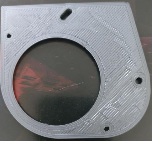

Ciao, hai levellato il piano e riverificato lo z offset dopo la sostituzione? La foto nn e' molto chiara, ma l'impressione e' che sei alto sul primo layer -

Ciao, dalla prima foto sembra che tu sia un po' troppo alto con il nozzle dal piatto, hai fatto il livellamento manuale del piatto e impostato lo Z offset correttamente? Se la seconda foto fa riferimento alla parte finale del filamento dopo che lo hai estratto, questo indica che si forma un "tappo" nel tuo hotend. Questo puo' verificarsi a seguito di diversi fattori - tubo PTFE che non va in battuta perfetta sul nozzle (parto dal presupposto tu abbia una config standard con bowden e gola Bore). Estrai il tubo PTFE lato hotend, verifica che non sia rovinato (bordi frastagliati o deformati), che sia tagliato perfettamente perpendicolare e che non presenti sbavature di PLA - nozzle ostruito o deformato: verifica che nn ci siano difetti "visivi" al foro di uscita, puliscilo accuratamente dentro e fuori e se ti e' possibile sostituiscilo - retrazione troppo lunga o troppo veloce: la retrazione puo' causare intasamenti soprattutto se ha un valore alto (>5mm) e se fatta molto di frequente, questo e' un problema di adesso o te lo dava anche in passato? - ventola di raffreddamento del dissipatore che non fa piu' il suo lavoro e quindi necessita di sostituzione: da quanto tempo e' in esercizio questa ventola? -
