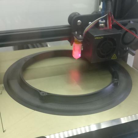

dnasini ha risposto a Lanjazz nella discussione Problemi generici o di qualità di stampa
.... ABS Sunlu stampato in camera chiusa (Seguendo le dritte di @Killrob) E' un paracatena per la bici di mio figlio 🙂 -
