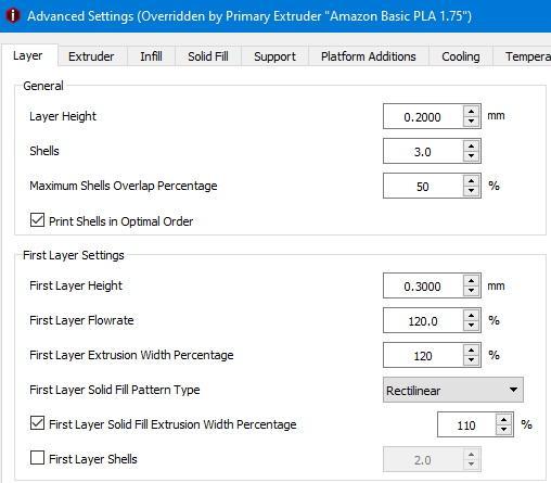

ciao, purtroppo nn riesco a vedere il video perche' mi dice che nn ho le credenziali, ad ogni modo, puoi dirci quale slicer usi e se puoi condividere una foto? -

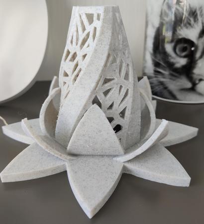

dnasini ha risposto a dnasini nella discussione Problemi generici o di qualità di stampa
Ciao @qwerty_andry qui di seguito i parametri principali che ho dovuto modificare: - Nozzle 0.6mm (con lo 0.4mm nn c'e' stato verso di stamaparlo) - Hotend 185C e Bed 50C - Retraction 1mm a 50mm/s - layer height 0.3mm (first layer 0.4mm) - Extrusion width 0.68mm (circa il +12% rispetto al nozzle) - In/Outer speed 50mm/s - Infill speed 60mm/s - first layer speed 30mm/s Questi i parametri principali per la mia stampante (CR20 PRO). Ricordati anche di calibrare il flowrate perche' cambiando il nozzle anche questo parametro necessita un'aggiustata. A differeza di altri filamenti wood che con il cambiare della temperatura cambiano la tonalita', qui nn ho trovato grosse differenze -
