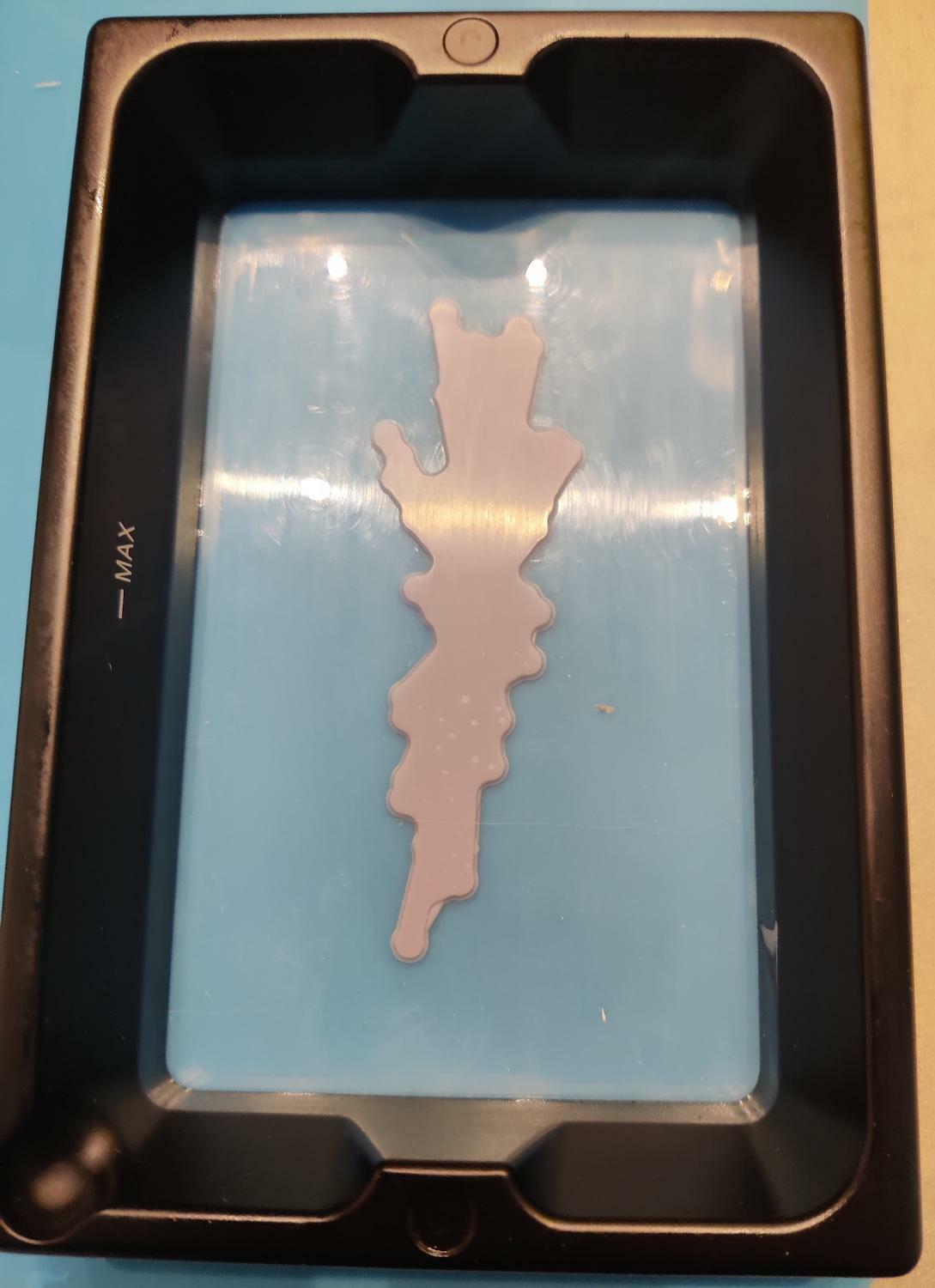

problema calibrazione Eleggoo saturn
dnasini ha risposto a Alegundam75 nella discussione Problemi generici o di qualità di stampa
Se proprio vuoi toglierti lo sfizio, potresti pesare il contenuto della vaschetta quando e' piena fino al max, ma nn so quanto ne valga la pena. Dovresti farlo per ogni resina se vuoi una misura attendibile, ma se ti basta solo un ordine di grandezza, potrebbe essere una prova che vale la pena fare..... -
Bella domanda..... la mia vaschetta e' piu' piccola della tua e io ho fatto stampe max da 6 ore e non ho mai dovuto fare il rabbocco. Io nella mia vaschetta stock ho segnato il livello massimo di riempimento, tu nn ce l'hai? tieni cmq conto che, a differenza delle stampanti FDM, se noti che la resina sta finendo, puoi mettere in pausa la stampa e rabboccare. Detto questo, male che vada, riempi fino a livello max e tra qualche ora aggiungi 🙂 -
😱 non fai che confermare quella che e' la mia idea di fondo: acquisti importanti (stampanti, schede madri, etc) sempre tramite siti/portali affidabili. Ero tentato anche io di prendere la Mars 2P + Mercury da aliexpress visto i bundle a prezzi interessanti, ma poi la vocina mi diceva sempre "e se poi hai bisogno di un reso in garanzia......??" Vabbe', nel tuo caso chiavetta e FEP sono elementi facilmente reperibili se nn in dotazione. Ad ogni modo, bene che hai trovato il "colpevole" per il tuo problema. Per i FEP, anche io sono nuovo della stampa a resina e mi sono affidato alle referenze di amazon acquistando questi da tenere di scorta.Non li ho ancora provati, quindi acquistati a scatola chiusa -
Nel kit incluso nella mia stampante ne ho ricevuti due, tu nn ne hai? -
due domande: - ma l'homing dell'asse riuscivi a farlo ed ora non riesci piu' o nn ha mai funzionato? - dalla foto che ti ho girato, si intravede un inserto in metallo a dorma di L avvitato al braccio dell'asse Z, nella tua foto non mi sembra di vederlo, mi sai dire se e' presente o meno? queste macchina dovrebbero arrivare gia' assemblate (almeno la mia e' arrivata cosi'), inserisci la spina e fai la calibrazione. -
Nella mia stampante l'endstop si trova sul braccio dell'asse Z appena dietro la vite che lo fa scorrere. E' una linguetta in metallo posta in verticale che, quando l'asse Z arriva in basso, entra in una fessura dello chassie. Il suo scopo e' quello di interromper una fotocellula e dire alla motherboard che l'asse Z e' arrivato a fine corsa. ho trovato questa foto in rete, dovrebbe essere dove c'e' quello spessore giallo -
hai verificato se ci sono impedimenti sull'endstop meccanico/ottico? Io ho una Mars 2P ma immagino il meccanismo sia lo stesso. Se quel componente non funziona correttamente, non viene riconosciuto il finecorsa fisico quindi il motore continua a girare invece di fermarsi -
