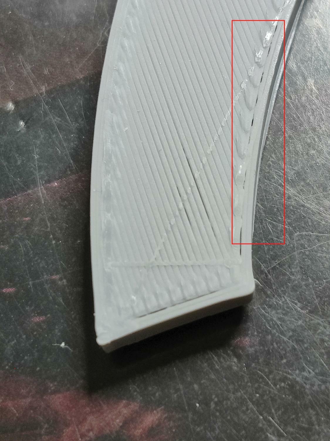

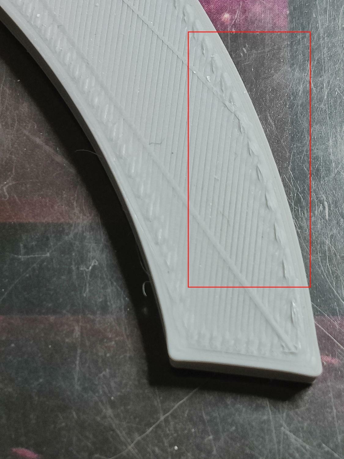

dnasini ha risposto a Steblo nella discussione Software di slicing, firmware e GCode
Ciao, non conosco cura, ad ogni modo, da un altro tread, ricordo che era stato specificato che un problema di questo tipo era dato dai settaggi di infill. In soldoni, durante la stampa dell'infil, la parete che "termina" su uno spigolo, tende a sbordare dalla parete esterna creando appunto quegli artefatti. Prova a variare la percentuale di infill (in alto o in basso) e vedi se cambia qualche cosa -

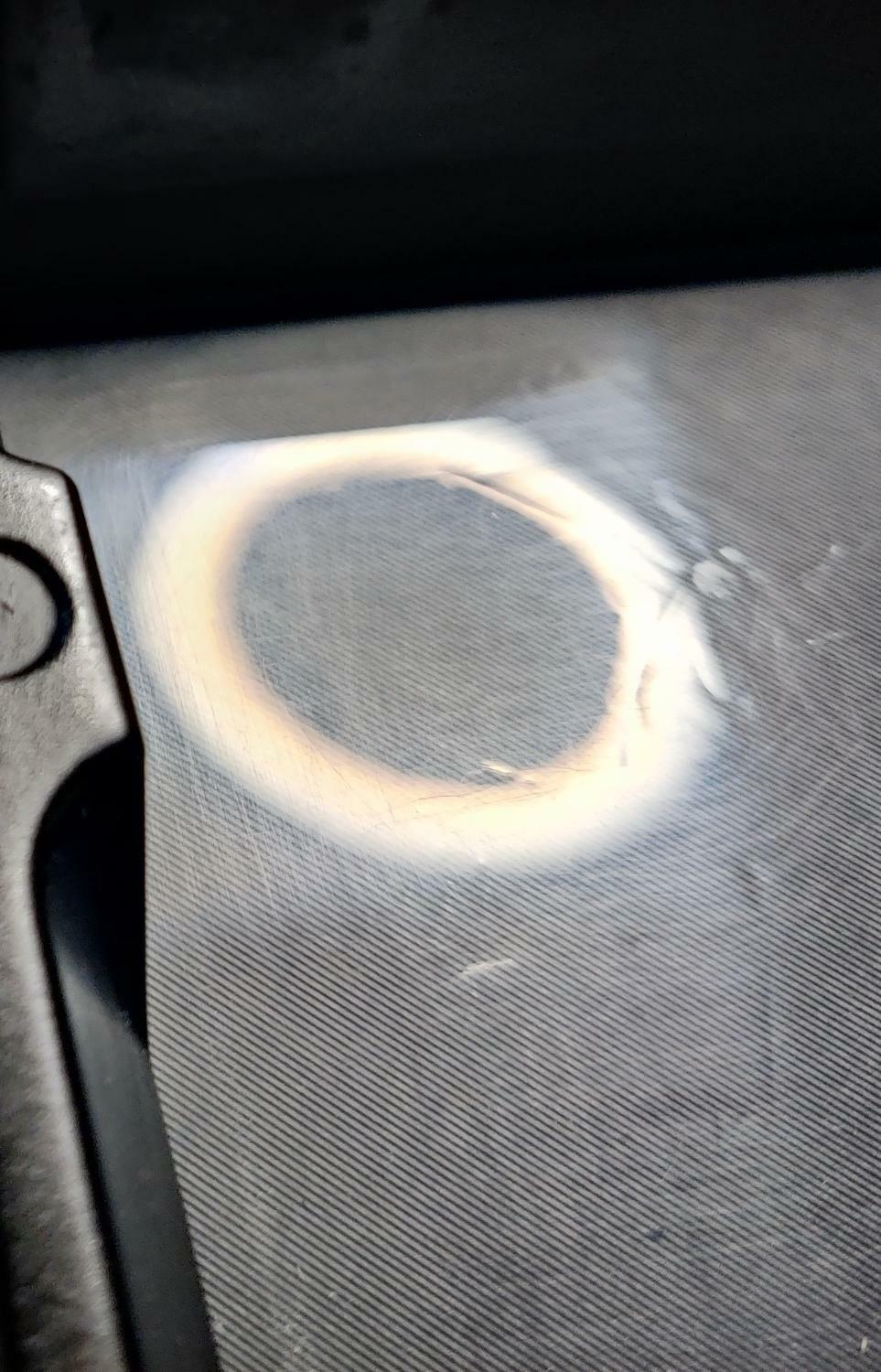

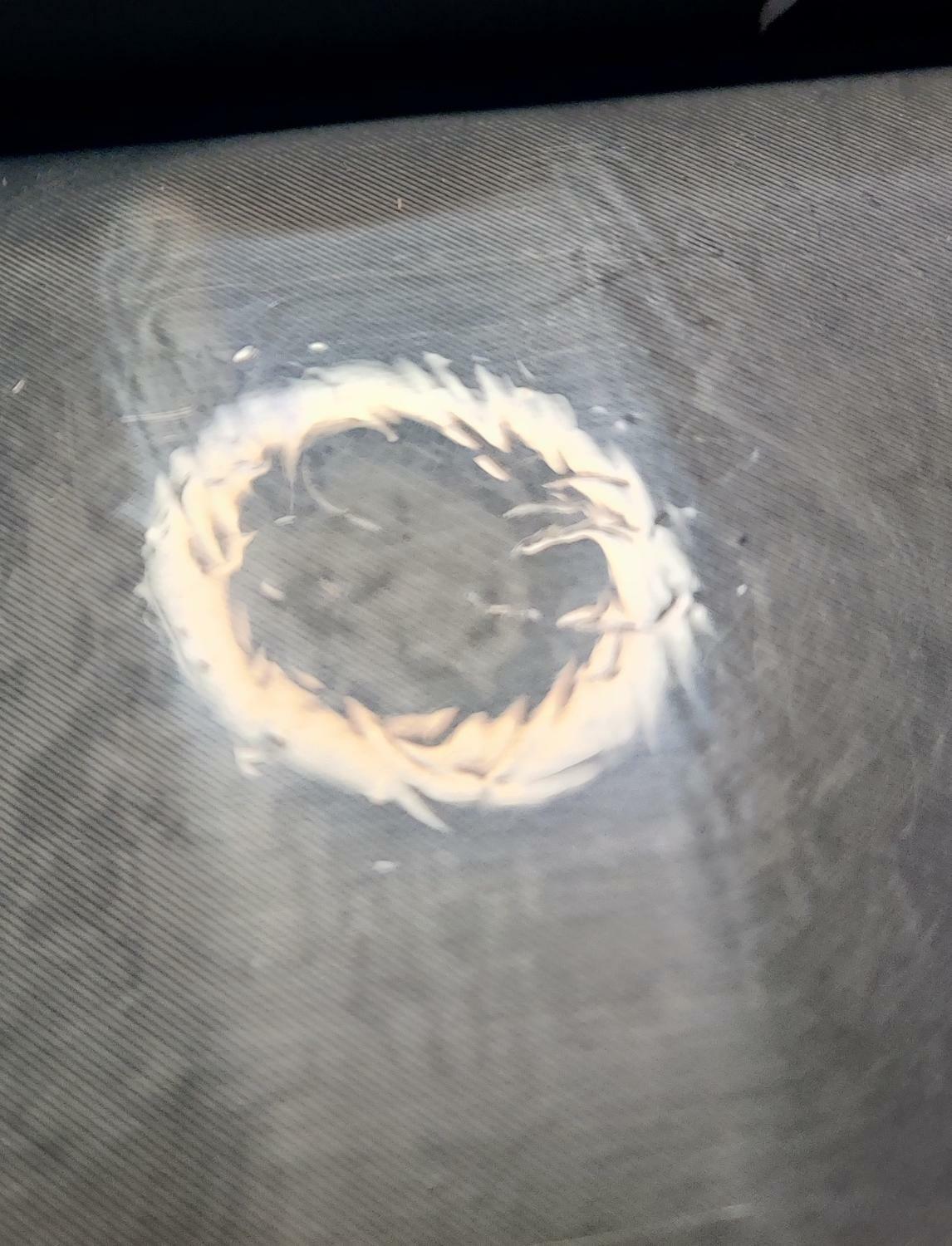

In che condizioni era l'hotend? Hai calibrato step/mm, flowrate e retraction? Se il problema dovesse essere la ruota godronata, non dovresti sentire un ticchettio, quanto uno slittamento. Quando il motore dell'estrusore ticchetta e' perche' perde passi, e questo accade quando l'estrusore tenta di spingere il filo ma questo non si muove. Se la ruota godronata non ha sufficientemente presa sul filamento, invece , dovresti trovare della polvere o cmq residui di filamento in prossimita' della ruota dovuti allo slittamento. Hai trovato residui del genere?
Premetto che nn mi sembra rovinata la ruota godronata. Detto questo, nel tuo caso specifico, sembra tu non possa "smontarla" visto che e' inserita a pressione. Temo tu abbia bisogno di uno strumento apposito per smontarlo. Ma quello in foto e' il motore del tuo estrusore? Se il tuo sintomo e' l'assenza di estrusione ed il motore dell'estrusore che ticchetta, e' piu' probabile che l'hotend sia intasato e che tu debba farne manutenzione. Se questo e' il caso, cambiare la ruota godronata non risolve

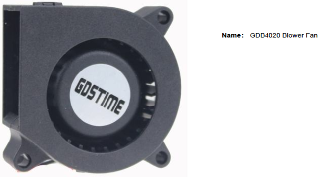

Ciao, ho installato un raspberry pi 4 + touchscreen con Octoprint per gestire la mia stampante. Ho stampato la sua bella enclosure (progetto Thingiverse) e posso reputarmi piu' che soddisfatto. Da tempo sono pero' alla ricerca di una soluzione per rendere piu' silenziosa la soluzione, visto che la ventola 20x20 da 5V del progetto originale fa un casino che neanche a Linate durante il rullaggio degli aerei al decollo..... Settimana scorsa ho trovato una soluzione che ritengo essere un ottimo compromesso. Sono passato dai tradizionali dissipatori in alluminio singoli, ad un'unica piastra in rame, ridisegnato la copertura posteriore dell'enclosure per alloggiare una ventola 50x50 12V invece di quella da 20x20 5V del progetto originale I risultati sono stati piu' che positivi. La ventola da 12V, alimentata a 5V, gira piu' lentamente del dovuto ma essendo molto piu' grande, muove una maggior quantita' di aria sul dissipatore. Il Dissipatore, avendo una superficie molto piu' ampia degli originali, e' molto piu' efficace. Il risultato e' il seguente: Con una temperatura ambiente di 27C, il raspberry ha una temperatura di 36C a riposo (acceso in idle) e di circa 39/40C in stampa. Nella configurazione originale, la temperatura in idle era circa 37C e operativa 41/42C. In soldoni, le temperature sono rimaste pressoche' le stesse a fronte di un impatto acustico notevolmente diminuito -
