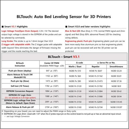

Allora, dopo la spruzzata di aria compressa nell'alloggiamento dell'asticella le cose sono nettamente migliorate. Da ieri sera che ho fatto il test menzionato prima nel post, ho eseguito 3 stampe e su tutte solo su una il BLTouch ha avuto qualche esitazione presto rientrata. Posso quindi affermare che la questione e' quasi risolta nel senso che mi manca da provare solo lo smontaggio e pulizia del sensore. Nel frattempo, x non sapere ne' leggere e ne' scrivere, ho ordinato un BLTouch di ricambio.

Facendo qualche ulteriore ricerca, ho scoperto che la mia Motherbord e' a 8bit il che coferma che il kit sopra citato dovrebbe andar bene. Inoltre ho trovato questo video che documenta, anche se su hw diverso, il mio stesso problema: quando il sensore non va in errore (lampeggio rosso intenso) mi e' capitato che l'astina uscisse ma rientrasse solo parzialmente, dando quindi una falsa lettura: L'autore del video ha risolto smontando il BLTouch e pulendo la cavita' all'interno. In effetti, se con una bomboletta ad aria compressa "ripulisco" il foro di uscita, il problema sembra scomparire per un po'. Ho trovato, inoltre, questo documento che riporta i comandi gcode per fare il test del BLTouch se mi collego via cavo USB e lancio il comando M280 Px S120, il sensore porta a termine il test per 10 volte senza batter ciglio. Ho quindi l'impressione che non sia un problema hw del sensore.... Se questo weekend trovo il coraggio, magari provo a smontarlo e vedo che succede.....

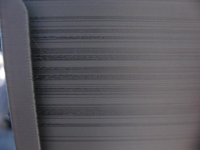

In effetti mi sono espresso male... il *tic* *tic* lo sento ora, dopo l'asciugatura. Temo di aver tenuto la temperatura del forno troppo alta da far "incollare" il filamento -

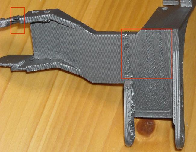

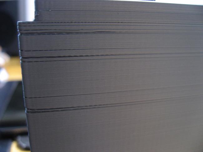

Allora..... dopo l'infornata di 4 ore a circa 55-60 gradi, devo dire che la prima stampa e' venuta bene (con ancora qualche piccolo difetto) ma molto piu' resistente della precente. Non si notano artefatti quindi possi affermare che, con buona probabilita', la causa principale e' dovuta all'umidita'. Da questa esperienza ho imparato due lezioni: 1) quali problemi possono dare filamenti umidi 2) la prossima volta tengo la temperatura piu' bassa..... durante la stampa sentivo ogni due per tre *tic* *tic* prodotto dal filamento che era come fosse attaccato agni strati adiacenti 😕 Grazie @MayTs per le dritte -

Temo che sia la composizione del filamento perche' poi stampo altri oggetti con stesso profilo di slicer ed escono piuttosto bene (anche se migliorabili) e senza artefatti evidenti -

Ciao, se cambio filamento non ho problemi, ho provato sia con Geeetech che con EasyPrint e non rilevo nessun artefatto o difetto nelle stampe. Volevo provare AmazonBasic almeno per creare i prototipi, dove non mi serve un prodotto finito "bello" da vedere quanto funzionale ma qui ce ne approfittiamo. Nell'ultima stampa, ad di la' degli artefatti che mi danno fastidio ma alla fine stampo prototipi, mi ruga che, appena toccato, uno dei due sostegni mi sia rimasto in mano 😞 L'umidita' potrebbe essere la causa? il prodotto e' arrivato in una pellicola sigillata leggera, non sottovuoto. Se fosse quello, non avendo un essiccatore, dovrei passarla nel forno? per quanto tempo e a che temperatura? Grazie -

Ho Stampato un altro modello con risultati finali ancora diversi..... in un punto il modello si e' rotto non appena l'ho toccato, mentre nella parte bassa, senza alcun apparente motivo, appaiono degli artefatti ancora diversi... sembra come se il filamento abbia "consistenze" diverse oppure sia difettato, puo' essere possibile un comportamento del genere? -

Ciao a tutti e' qualche girono che il BLTouch della mia stampante mi fa gli scherzetti. Normalmente, quando lancio una stampa, la stampante fa homing degli assi, "attiva" il sensore del BLTouch (per intenderci fa uscire l'asticella), fa scendere l'asse Z fino a toccare il piatto (con l'asticella), ripete l'operazione muovendo l'asse Z piu' lentamente e da li comincia la stampa vera e propria. Da qualche giorno mi capita (non di frequente), che il BLTouch lampeggi rosso, non faccia uscire l'asticella, ritenti l'attivazione senza successo e cominci la stampa indipendentemente dall'altezza dell'asse Z. Il workaround che ho trovato e': appena mi rendo conto che il BLTouch ha fallito, fermo la stampa, manualmente faccio uscire l'asticella, questa rientra automaticamente, rilancio la stampa e questa volta tutto funziona..... Se succede una volta ogni quaresima, me lo posso far andar bene, ma oggi, ad esempio, ho dovuto ripetere questa procedura per ben 3 volte prima di farlo funzionare. Qualcuno ha idea delle cause? e' il caso che ordini un sensore nuovo che nn si sa mai? e se si, quale posso acquistare? cercando su amazon o su aliexpress ne ho trovati una caterva ma nn saprei quale scegliere. Non voglio andare al massimo risparmio ma scegliere il prodotto giusto Grazie

Ciao, sull'onda di diversi commenti positivi in relazione al PLA di AmazonBasic, mi sono fono fatto trascinare anche io ed ho acquistato una bobina. Devo dire che la prima impressione non e' stata delle migliori. Primo layer che mi si staccava, poca uniformita' di estrusione, diversi artefatti sulle pareti verticali. Ho tenuto botta e ho terminato tutte le calibrazioni per il nuovo filamento e alla fine ho effettuato la prima vera stampa con la 3DBenchy. Il risultato e' stato piu' che soddisfacente, cosi' mi sono lasciato alle spalle le remori iniziali e sono partito con la prima stampa ottenendo un risultato poco edificante Sembra che per alcuni strati, si presentino delle sotto estrusioni di materiale, ma questo accade solo su due dei 4 lati e sempre nello stesso punto Avete idea di come poterci mettere una pezza? Qui di seguito i parametri principale configurati per il filamento (i valori della ventola sono relativi alla 5015 che sostituisce la stock da 4010) Grazie
