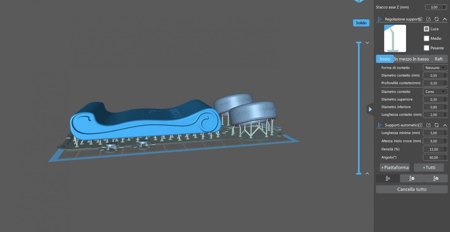

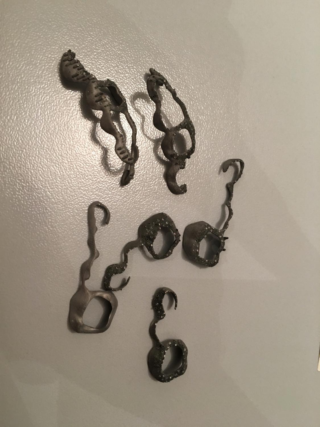

@FoNzY stavo stampando dei file .Allego foto.
In pratica , la stampa stava venendo ma si sono rotti i supporti. Il raft era ben saldo ma in fondo alla vasca ho trovato 3/4 di stampa contorta ....cosa potrebbe essere andato storto? forse i supporti troppo piccoli....
ho armeggiato con i punti di contatto ma non trovo più i parametri standard....qualche consiglio? Grazie in anticipofallito.thumb.jpg.e619327bf9a3e8ab5a61adefaef92117.jpg
