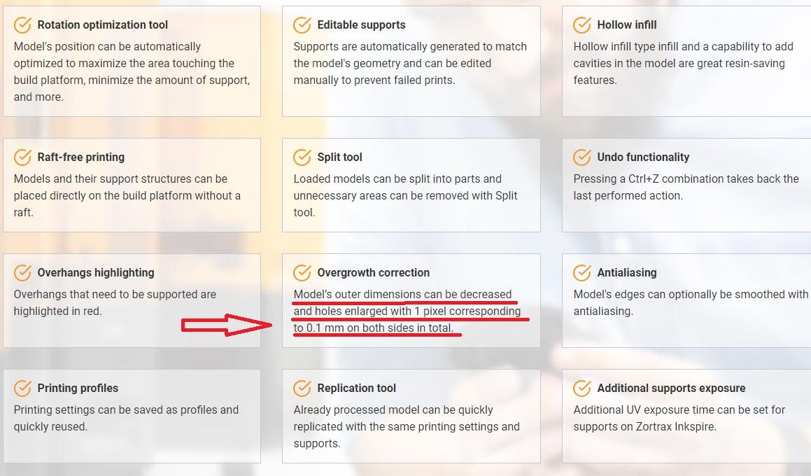

per le msla Inkspire Zortrax  (msla) utilizza un'altro metodo . Decrementa i pixel nei perimetri interni esterni.
Sembra che il vetro dell' lcd faccia da "lente" ingrandisce l'immagine ,restringimento o no il problema per le msla è a monte .Poi ovviamente il discorso della temperatura costante e post produzione incideranno di sicuro ....
Questa funzione viene richiesta anche nei desiderata di chitubox.Zortax.thumb.jpg.09e0bdfb0c1af5c4343a14dd9038a3a9.jpg700883978_Zortrax2.thumb.jpg.c2ba1bc278632fb213ad3d63db548476.jpg

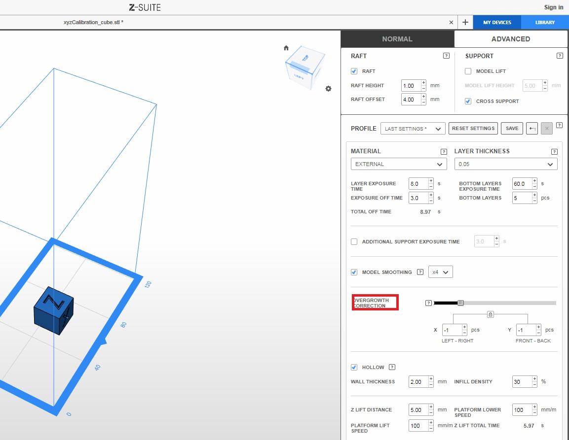

Lo slicer di zortrax genera file photon (primo modello). Ho aggiornato il mio firmware adesso legge differenti formati. Il guaio è che ora la stampante è in grado di leggere i file affettati con lo z-suite , ma non c'e possibilità di intevenire sulla velocità di z.Anche se cambio i valori la stampante non li considera e si muove troppo velocemente rispetto a prima (circa 2 secondi contro i 6 secondi precedenti)...ho paura che questo comprometta la stampa ....aspetterò che mettano questa funzione in chitubox ....nel frattempo compenso con il cad (cheppalle però)
Edit. ho scoperto che posso correggere le velocità da menù LCD .Proverò ad usare lo slicer di Zortrax  Z suite

Non proprio, loro utilizzano la classica "compensazione XY" aggiungendo o togliendo materiale. Non a caso dicono che corrisponde a 0.1 mm ovvero 0.05 mm per lato (infatti il pixel dovrebbe essere 0.049 mm circa). Non confondiamo DLP con MSLA/LCD: la prima ha una lente e la focale mi determina quanto quanto grande è il pixel. Nelle LCD tutto dipende da quanto è grande il pixel prodotto 🙂
2 ore fa, Help3d dice:
la classica compensazione xy incrementa o decrementa i pixel? Pensavo che intervenisse sulla sulla grandezza del singolo pixel.
questo vale anche per i fori interni però, Almeno da quel che dice zortrax . "model's outer dimension can be decresed and the hole can be  enlarged on both side in total"
Se invece intervengo sulla dimensione del pixel i fori e perimetri esterni aumenteranno o diminuiranno in maniera direttamente proporzionale. Aumentando il pixel mi sono trovato ad avere perimetri esterni quasi perfetti ma i fori ancore più piccoli...

Se è un pannello LCD la dimensione del pixel è quella, è fissa e non puoi modificarla. Al massimo aggiungi o sottrai pixel, proprio come si fa con gli slicer classici per FDM (compensation XY) . Se è una DLP allora puoi aggiustarti con la proiezione, un po' come quando fai il "flusso" sulla FDM.
