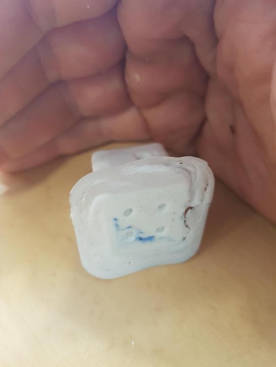

Col pla (quello sembrerebbe pla) è importante avere il convogliatore d'aria per raffreddare l'oggetto, ne trovi diversi già pronti da stampare su thingiverse sia che usano la ventola di raffreddamento dell'estrusore meno efficenti) o con ventola autonoma.
Quando lo stampi il primo che fai viene abbastanza brutto perchè non è raffreddato, ma lo puoi usare per stampartene uno "bello"
si si decisamente PLA, non ho ancora provato altri materiali, questo mi sembra abbastanza sacrificabile per imparare qualcosa !
il convogliatore mi sembra una grande idea, proverò a farlo anche se temo farà schifo :D
quindi il suo scopo è quello di raffreddare il materiale in modo che aderisca meglio lo strato successivo ?
No per l'adesione la ventola è una controindicazione ma il pla già aderisce bene lo stesso, il problema del pla è che mantiene il calore e quindi resta morbido per cui se non lo raffreddi quando ci ripassi con l'ugello il nuovo materiale che esce sposta il vecchio deformando l'oggetto che per esempio nel caso di spigoli viene rotondeggiante, e l'intero oggetto estremizzando assomiglia più ad un cuscino che a quello che doveva assomigliare come appunto nelle foto che hai messo per ultime.

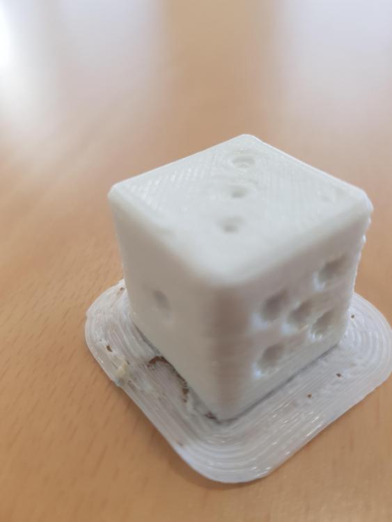

posso solo ringraziarti... l'allineamento è la cosa che mi sta facendo impazzire... ho stampato il dado, partenza perfetta... ho provato con una miniatura, non si avvicina nemmeno...
può essere che alcuni file abbiano preimpostate anche le altezze?
uhmmm no...  però cerca prima di avere il cubo "perfetto"  e metti foto così ti confermiamo che hai raggiunto una qualità coerente con la stp... perchè sapendo come dovrebbe essere il cubetto capisci meglio il problema.... se metti la foto  di una statua capire cosa è rispetto a cosa dovrebbe essere è più complesso....
ciò premesso prova a postare anche la miniatura... ma ti avviso se il cubetto non viene il resto è ovviamente meno probabile ancora
il cubetto, che a sto giro è un dado, l'ho postato qualche ora fa, era l'ultimo prodotto... soffriva sicuramente, come consigliava Alep, anche di raffreddamento... per cui adesso sto tentando di produrre un fan duct
ciononostante, il problema livello rimane:
ieri mi sono accorto che l'asse y non era nemmeno in asse (prima ovviamente di fare l'ultimo dado :D)
ho provato la storia del foglio, decine di volte... sembra che vada bene, e poi bum, devo rimetterlo a posto di nuovo.
per questo chiedevo se alcuni file possono avere altezze modificate, perché con alcuni succede e con altri no...
ma sono SICURO che sono io ad avere delle difficoltà col piano, ma non demordo!
