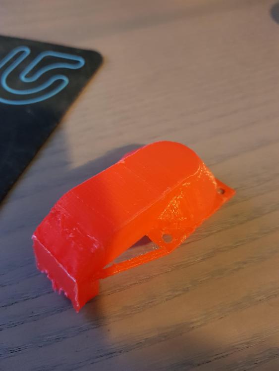

ciao si mi sembra molto meglio, il materiale arancione cosa è ? comunque ho visto nella stampa bianca che hai stampato un po' sopra adesivo ed un po' sul vetro.... ovviamente non è cosa buona perchè l'altezza varia un pochino in quanto immagino adesivo abbia un minimo spessore....
l'arancione è un PLA che c'era incluso nel kit... fa il suo dovere, non era nemmeno sottovuoto, forse pure meglio di quello bianco che mi è arrivato con amazon...
Quello che è saggio fare sempre è lo skirt, che sono i due o tre giri intorno all'oggetto e staccati da questo, Servono a far entrare a regime l'ugello prima di stampare il vero e proprio oggetto ed a vedere se il piano è ben allineato, un pò come fa il anche il brim.
Il brim in genere si usa se hai problemi di adesione o con oggetti altri e stretti per migliorare l'adesione, Quando la situazione di adesione è tragica si usa il raft che fa una specie di zattera su cui poi costruisce l'oggetto.
Sono tre diverse soluzioni e tranne la terza abbastanza poco invasive ma anche il raft si stacca in genere senza problemi.

ecco cosa ho fatto ieri notte
