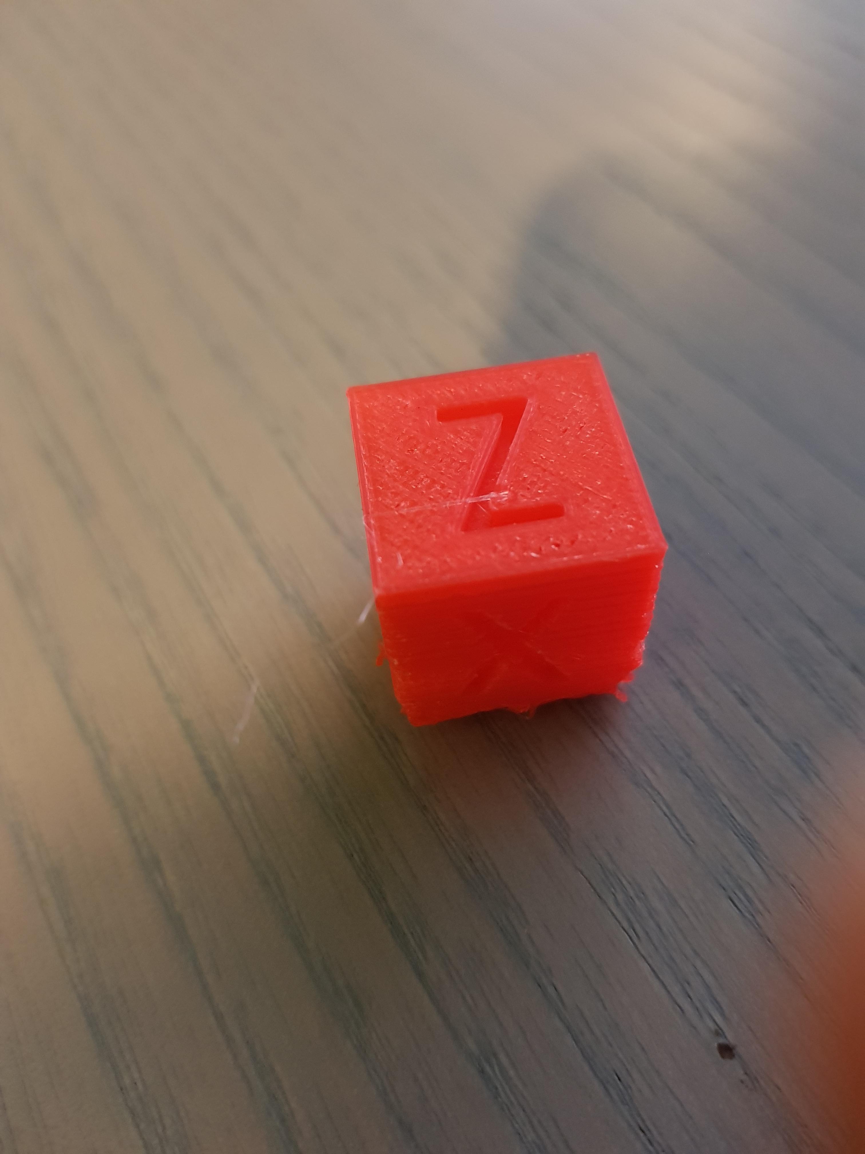

Allora rieccomi cugino, il firmware che hai funziona benissimo, quello che si fa in genere è il controllo della calibrazione, ossia si prova a stampare un cubo 20X20X20mm o altra misura e poi si controlla se è davvero venuto 20X20X20 , Nel caso non fosse cosi e si discostasse di molto vanno regolati i passi dell'asse/i che sbaglia/no (operazione abbastanza semplice che nel caso ti spieghiamo) La stessa cosa sarebbe bene farla con l'estrusore, digli di avanzare di 10 cm e vedere cosa effettivamente fa.

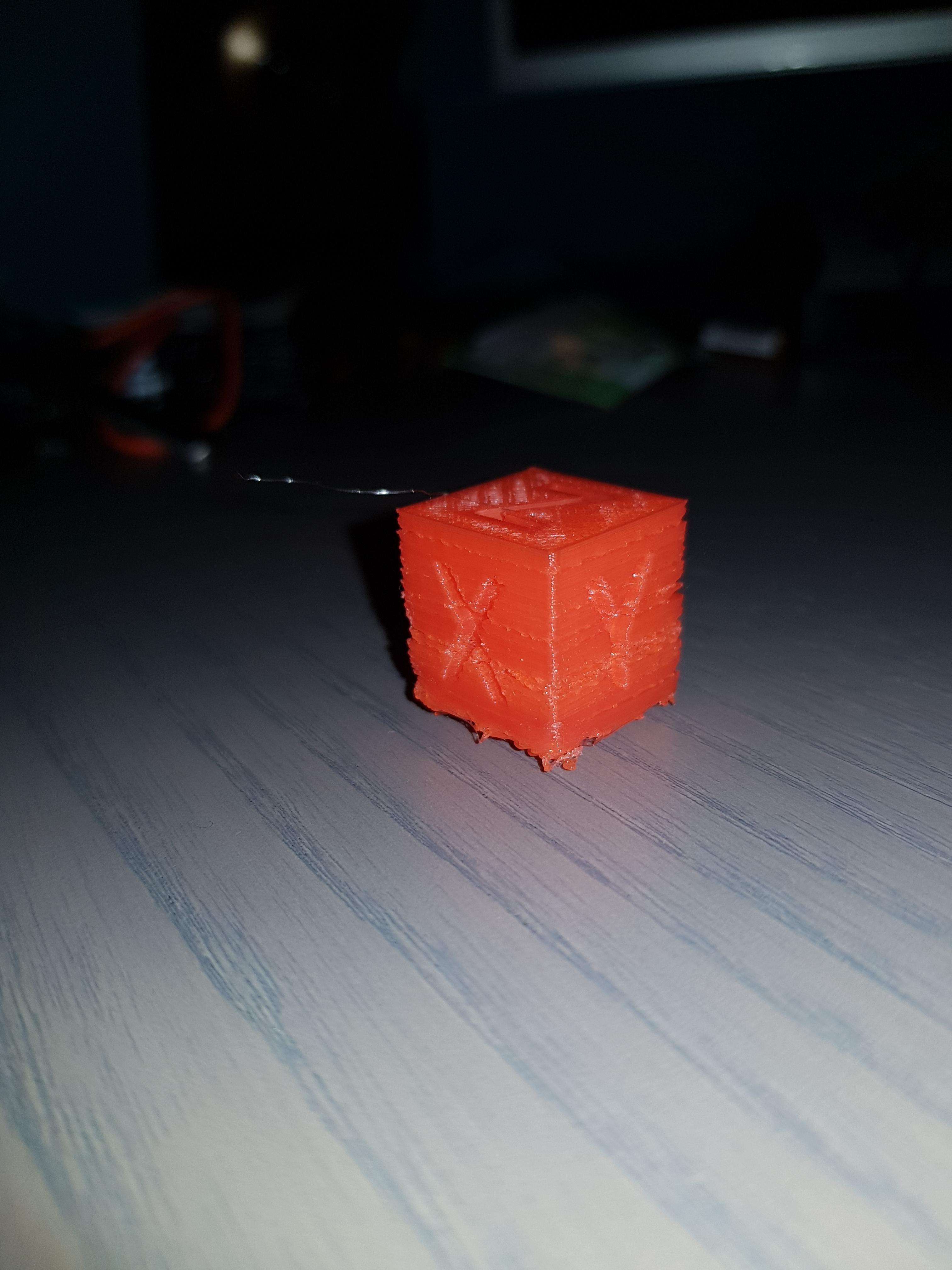

appena finisce questo angolo, che sembra venuto bene, mando avanti il cubo!

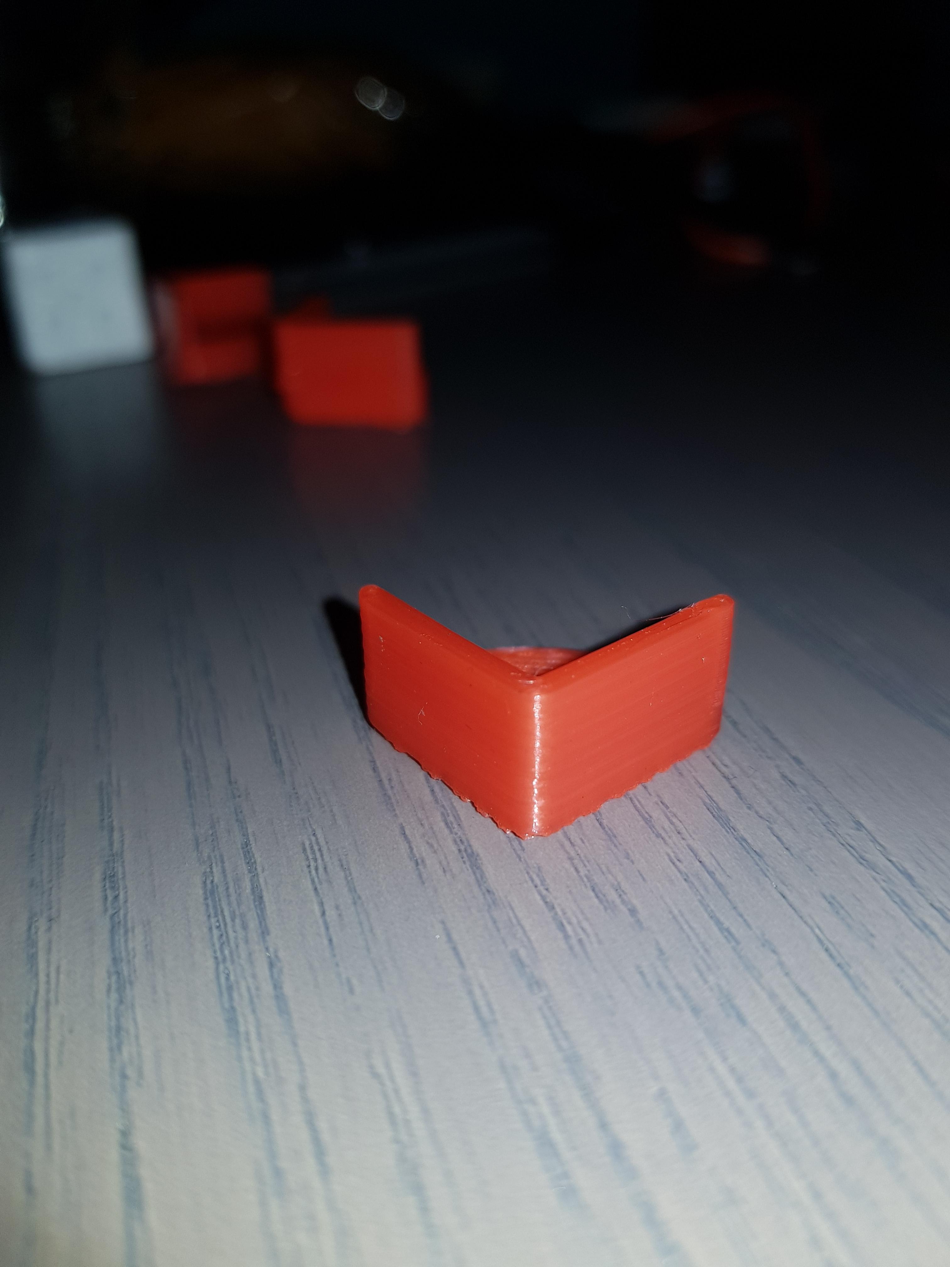

ho un po' strappato il supporto .... ciononostante ci sono alcuni evidenti errori .... può essere la temperatura ? attualmente sembra sia 190 ext e 60 il bed..... allego anche foto dell'angolo, stampato prima del cubo. anche lui ha sofferto di rimozione del supporto, ma i lati sono molto più definiti ....

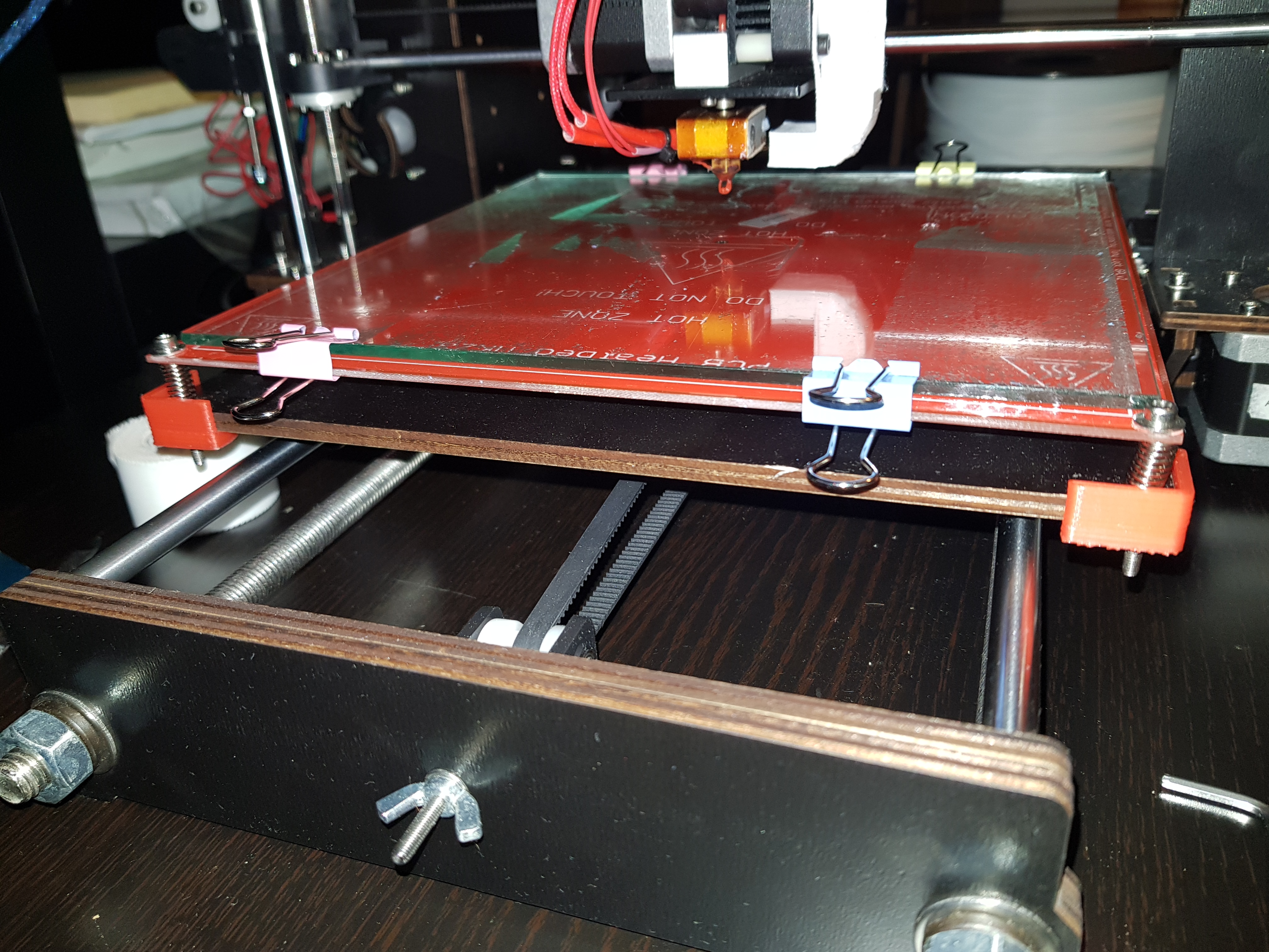

Non ragionare sul come è fatto adesso, adesso hai una vite che è bloccata sul piatto ed alzi ed abbassi il piatto avvitando  e svitando il dado a farfalla, Sistema molto semplice.
Forse non conosci bene la procedura di livellamento del piatto.
Per livellare il piatto bisogna portare il piatto nei 4 angoli e controllare l'altezza dell'ugello ed aggiustare l'altezza del piatto in modo che sia sempre equidistante dal'ugello e quindi in piano rispetto all'ugello e questa operazione di regolare i 4 angoli si fa a rotazione 3 o 4 giri o se serve anche di più fino  a che si raggiunge un risultato accettabile.
Adesso poniti il problema che i dadi a farfalla sono difficili da maneggiare, quelli in fondo sopratutto , non c'è posto per le mani per manovrare il dado a farfalla devono arrivare sotto il piatto,
La soluzione è fare un sistema che non si regola da sotto il piatto ma da sopra,
Per regolarlo da sopra la cosa più banale sarebbe mettere la farfalla sopra e la vite bloccata sotto, ma questo non si può fare perchè la vite che sporgerebbe in alto con la farfalla darebbe fastidio all'estrusore, quindi occorre un sistema che tenga la vite nella posizione attuale, che tenga fermo il dado di sotto e consenta cosi la regolazione da sopra , se nulla tiene fermo il dado di sotto come giri la vite sopra girerebbe anche il dado sotto.
L'angolo serve solo e soltanto a tenere fermo in posizione il dado che non giri, non ha altra funzione, A questo punto avvitando o svitando la vite dall'alto alzi ed abbassi il piatto consentendo cosi il livellamento senza dover fare acrobazie per arrivare con le mani sotto il piatto, come coi dadi a farfalla.
Tutto qui.

bhe innanzitutto questo risponde a quello che mi avevi chiesto , quindi si, sono compatibili anche col clone e magari altri ne avranno aiuto !
sono veramente una seccatura da posizionare quelli dietro, ed uno non morde bene il bullone, ma nel complesso fanno il loro lavoro !
noto però che il piano di vetro fa difetto in alcuni punti, quindi bisogna litigare bene con le mollette per tenerlo adeso al bed ... mi ha aiutato molto la procedura di livellamento di S3D, anche se come al solito ogni tanto svirgola ....

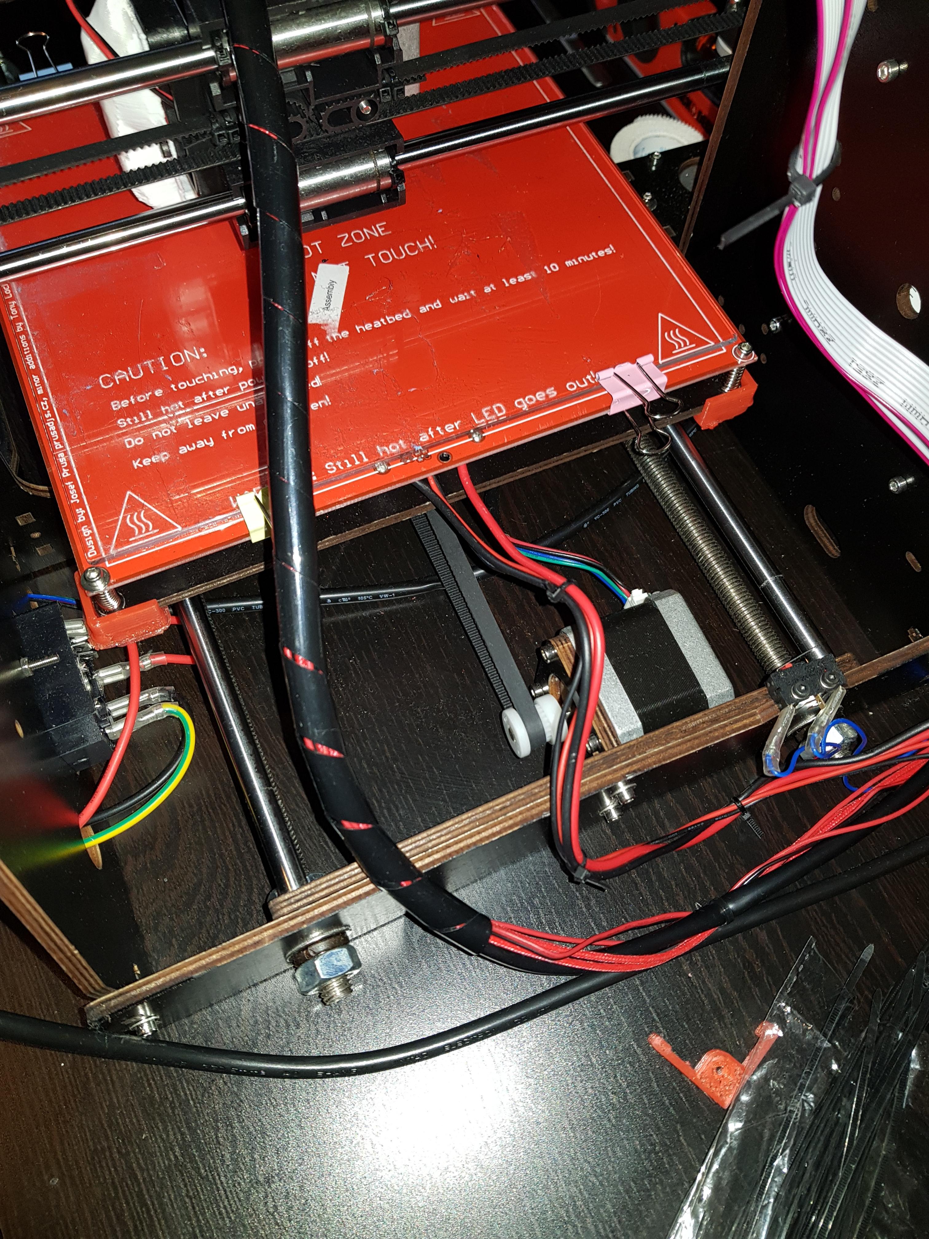

Adesso ti sfrutto io, hai usato anche l'angolo col passacavo? e nel caso andava bene ho ha bisogno di qualche miglioria?
Perchè questa è una nuova versione ed io sono stati prigro e non lo ho montato, ho lasciato nella mia la primissima versione che non andava bene (funziona ma è piccola e non ci stanno dentro tutti i fili)
se l'idea è quella di far passare i cavi del bed utilizzando l'angolo a dx , ho preferito non rischiare perché mi sembrava tirasse troppo a opera compiuta.... però visto che tanto un angolo non morde bene lo stampo e lo provo e ti faccio sapere, come ringraziamento per la disponibilita'!
nella mia i cavi dritti cosi ogni tanto si mettono in mezzo allo switch di fine corsa per quello che li ho decentrati con l'angolo, ma potrebbe essere un problema solo della mia, Ho anche pensato che i cavi che si muovono a lungo andare possono danneggiarsi dalla parte del piatto e cosi ho optato dapprima per una fascetta sulla mola, ma mi dava fastidio alla molla e poi all'angolo modificato.
