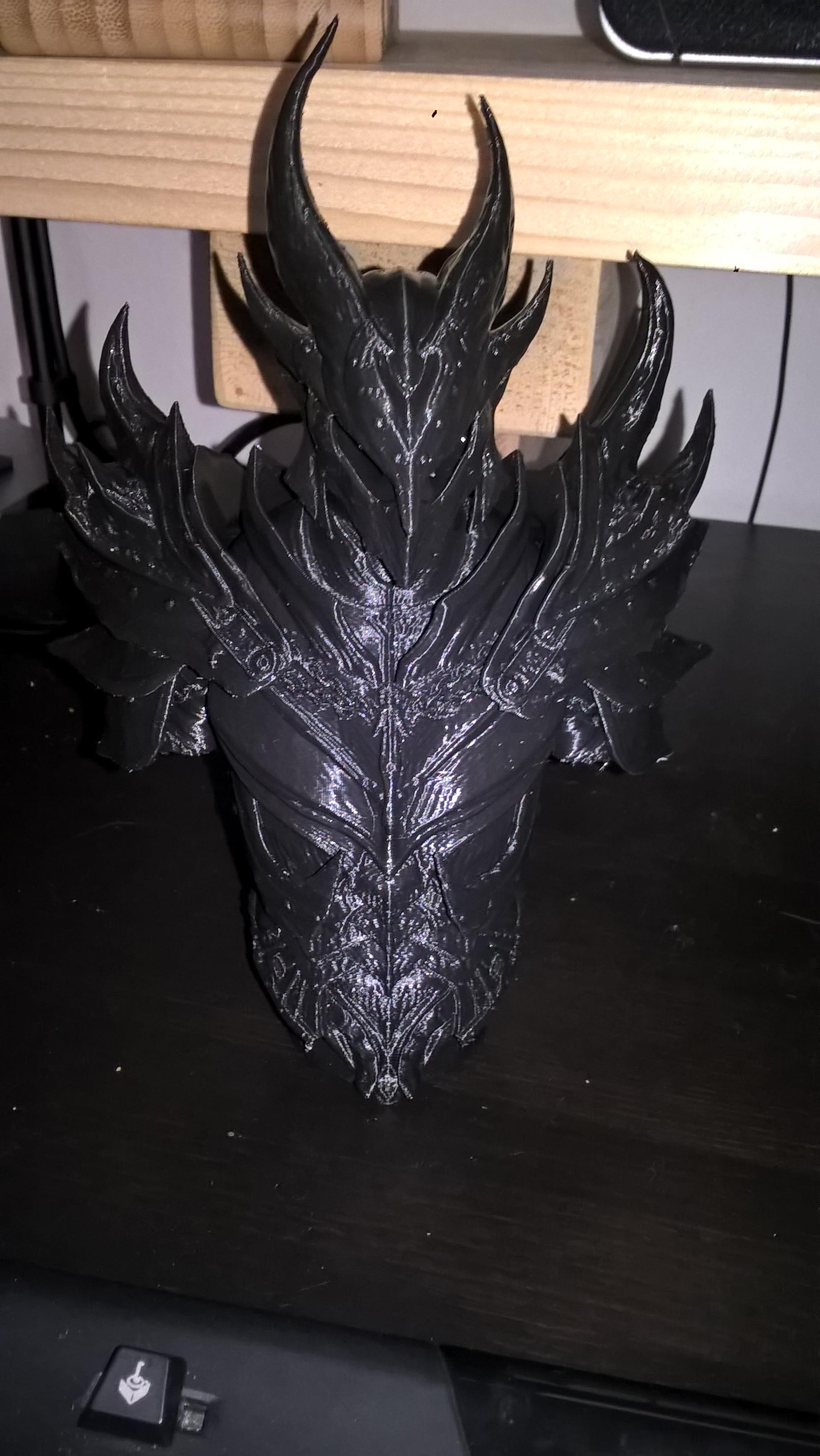

WP_20180219_19_54_12_Pro.thumb.jpg.9e7cde9912a5963ead24c035971d291a.jpgps finalmente un prodotto elaborato finito!

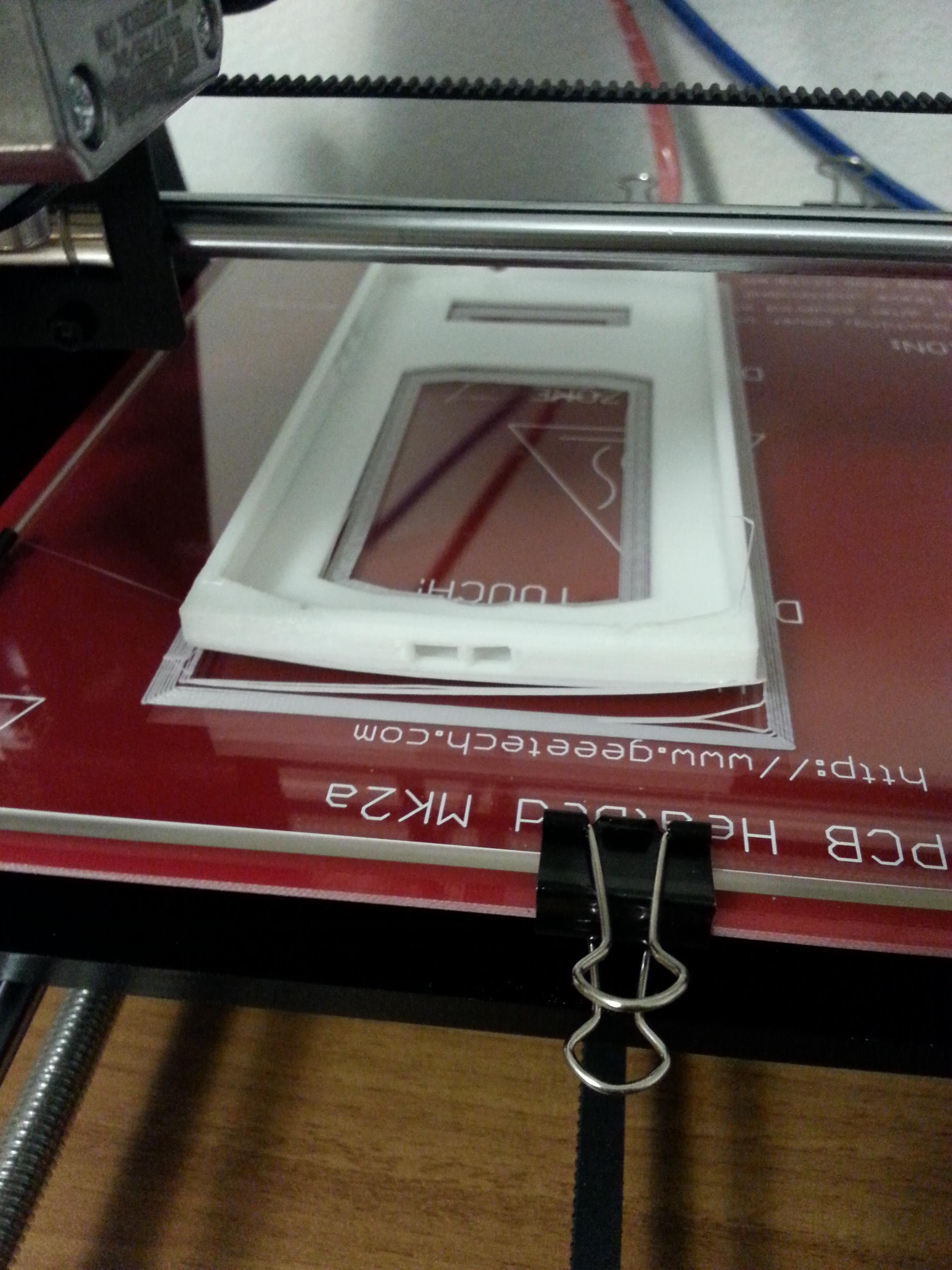

Salve a tutti ho un problema con il pezzo in PLA che nonostante abbia aggiunto il Brim a un certo punto della stampa inizia a staccarsi dagli angoli arricciandosi
sapete dirmi da cosa può dipendere? su pezzi più piccoli non ho problemi
noto che i filamenti del Brim sembrano staccarsi come se non fossero uniti fra loro
grazie
Quello non mi sembra proprio pla, sembra abs; mai visto del pla comportarsi così.
Se è veramente pla io non mi esprimo.
Se è abs(normale) e usi la lacca devi alzare la temperatura e di tanto(90/100 °C ma forse anche di più dipende), poi puoi valutare se il brim ha qualcosa che non va. E devi spegnere anche le ventole che solidificano il filamento.
Sei sicuro che sia pla?
