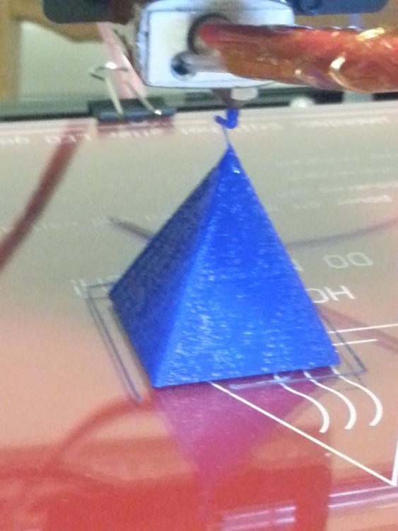

  13. Rimando il post di questa notte perché non è stato caricato per motivi di aggiornamento del sito ho fatto la mia prima stampa in 3d grazie ai vostri consigli ho caricato una piramide costruita in Blender tempo fa e il risultato è stato buono per essere la prima. Le misure 31mm per lato sono giuste e l'altezza di 32mm ha la punta cicciottella e le pareti non sono lisce, scoprirò il perché. Ora non mi resta che fare delle prove sui parametri per ottimizzare le stampe grazie e a presto
