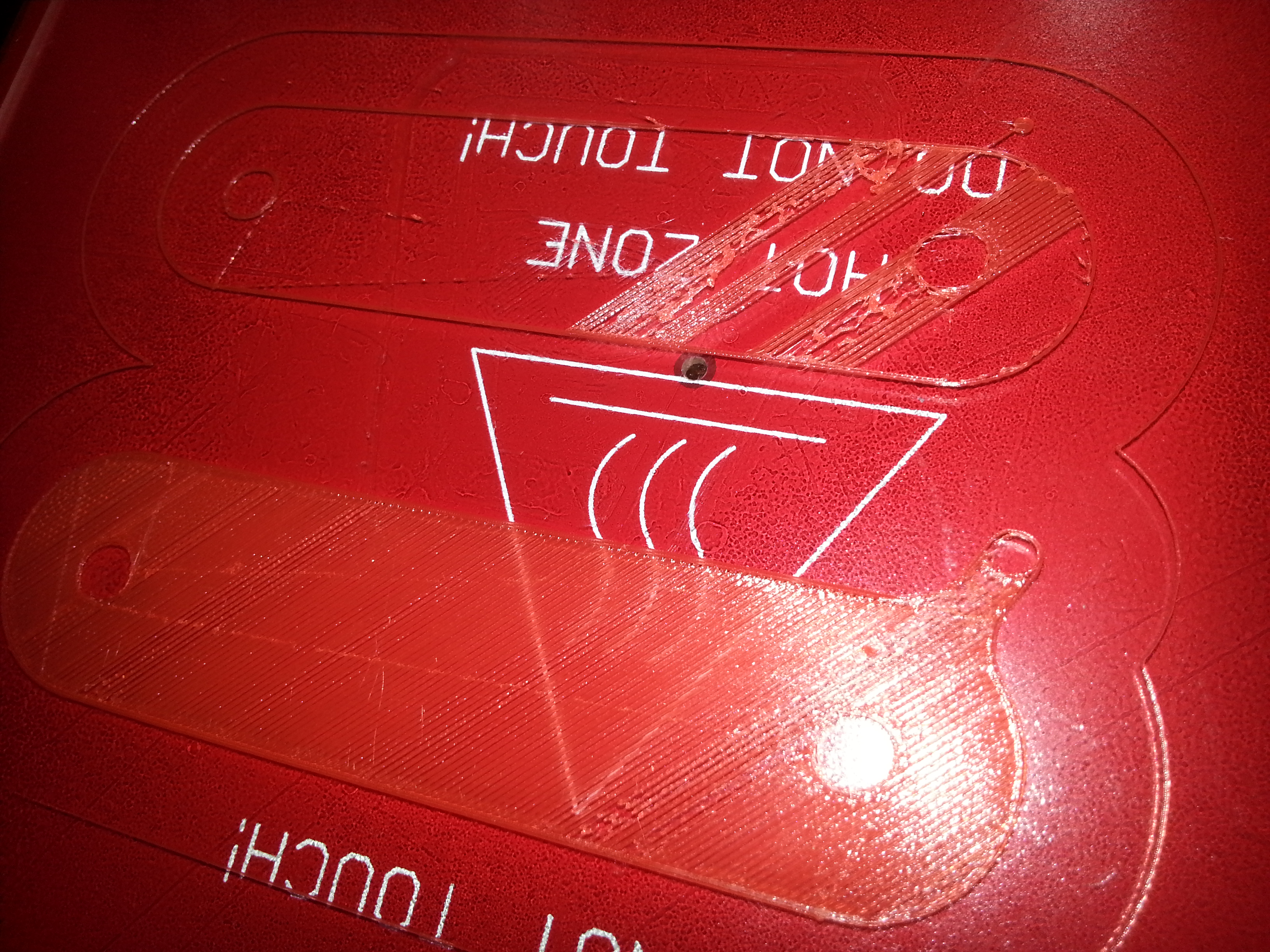

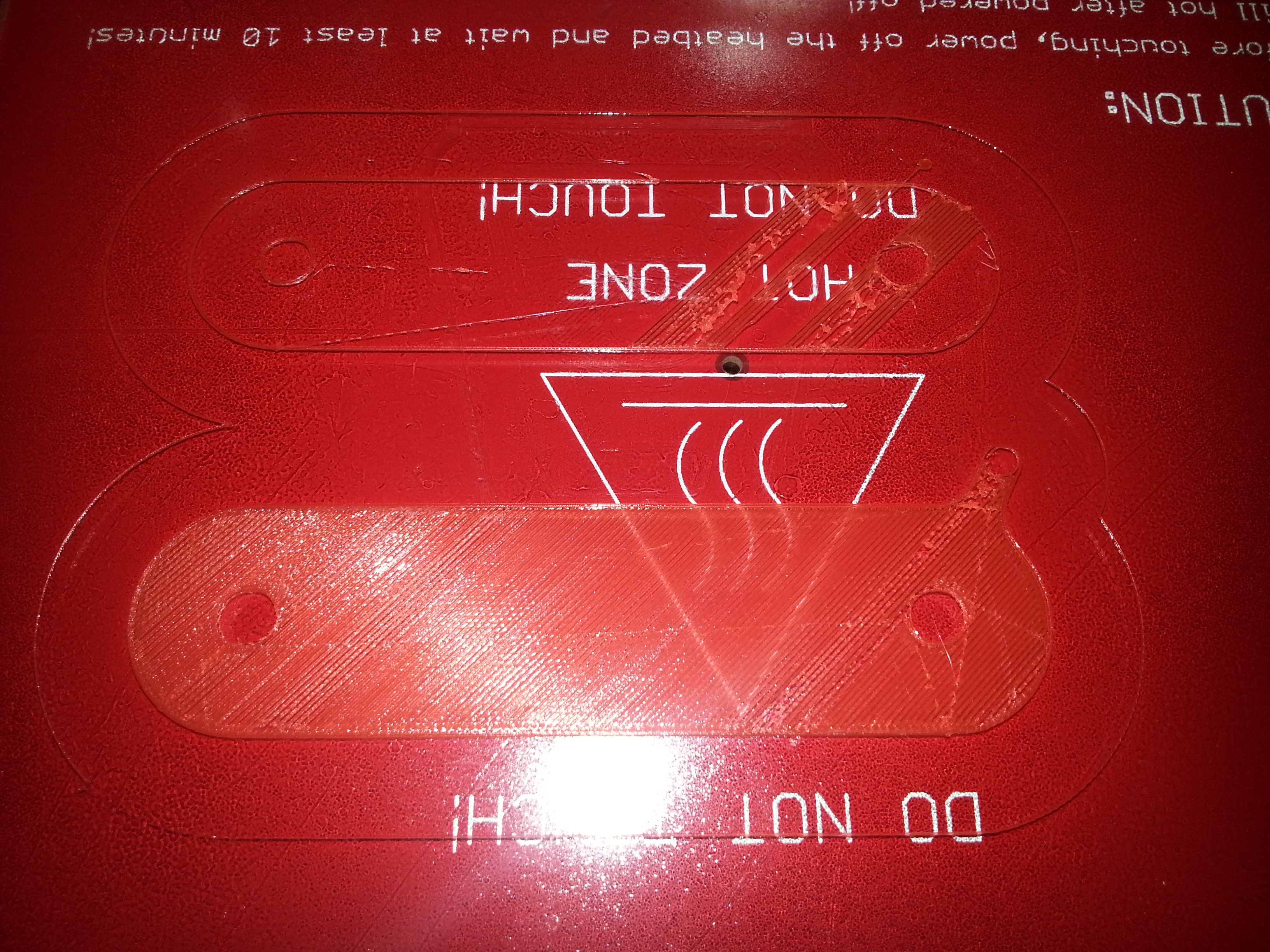

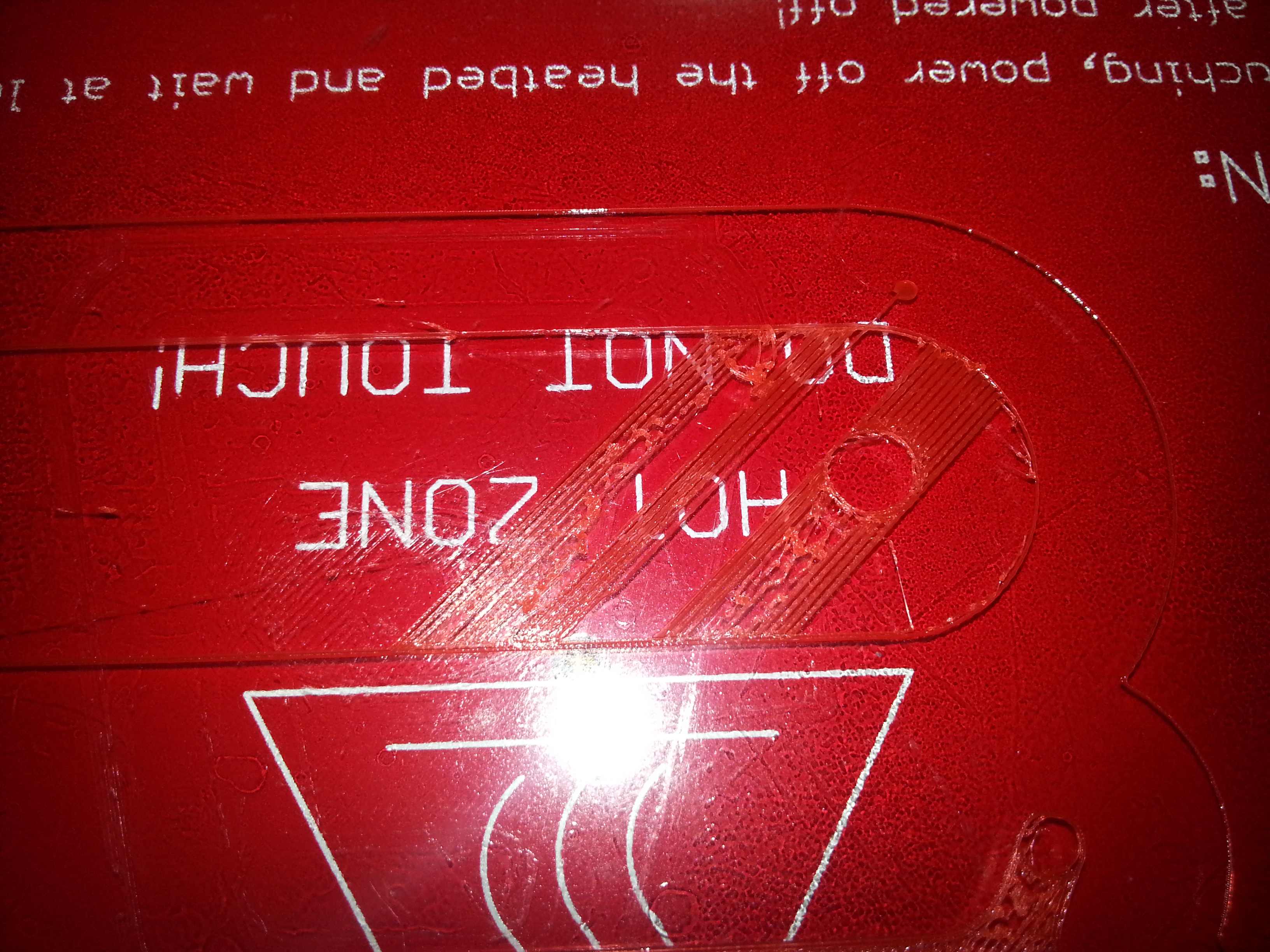

roberto76milano Inviato 6 Gennaio 2017 Autore Condividi Inviato 6 Gennaio 2017 ho provato con altezza layer tutte e due a 0.2mm estrusore a 194° / 198° e le impostazioni che mi hai dato ma non so' perche' non attaccava il pla...allora ho aumentato il piatto a 50° e la temperatura a 220° cosi' rimaneva giu' il pla ma ho fermato tutto perche' sul secondo pezzo non rimaneva attaccato e saltava pezzi....ho fatto delle foto...cosa puo' essere? tra estrusore e piatto ci sta un foglio e sforzato... Cita Link al commento Condividi su altri siti Altre opzioni di condivisione...
tezuya Inviato 6 Gennaio 2017 Condividi Inviato 6 Gennaio 2017 il foglio deve passare liscio se va forzato potrebbe essere troppo basso e non estrude bene . Cita Link al commento Condividi su altri siti Altre opzioni di condivisione...
roberto76milano Inviato 6 Gennaio 2017 Autore Condividi Inviato 6 Gennaio 2017 55 minuti fa, tezuya dice: il foglio deve passare liscio se va forzato potrebbe essere troppo basso e non estrude bene . nulla da fare l'ho alzato ma non cambia nulla estrude poco e non si attacca Cita Link al commento Condividi su altri siti Altre opzioni di condivisione...
roberto76milano Inviato 6 Gennaio 2017 Autore Condividi Inviato 6 Gennaio 2017 ho notato che se tengo il layer a 1:2 stampa meglio ma fa comunque difetto...oggi vado dai miei a ritirare le nuove viti per asse Z poi stasera le cambio e riprovo.... Cita Link al commento Condividi su altri siti Altre opzioni di condivisione...
