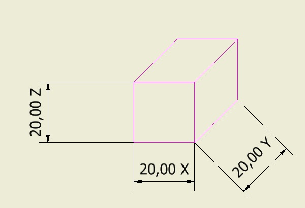

il primo cubo :
x max- z min- y max- y min: 19,80 mm - x max- z max- y min- y max: 19,75 mm.
x min- z min- y max- y min: in basso 19,80 mm / x min- z max- y max- y min: 19,80 mm.
y min- z min- x min- x max: 20 mm - y min- z max- x min- x max 20 mm.
z max- x min-x max  19,80 mm / z max- y min- y max: 19,70 (misure prese nel centro)
z min- x min- x max: 20,25 mm - z min- y min- y max 20mm (misure prese nel centro).
cosi' va bene??

guarda anche io ho le tue stesse misure , credo che ci sia da modificare qualcosa . aspettiamo consigli dagli esperti .....

mamma mia che mal di testa .....a me servono 3 misure :
Guarda il cubo dal davanti del piatto
1: Larghezza lato frontale presa nel mezzo = X
2: Larghezza del lato destro o sinistro presa nel centro = Y
3: Altezza del lato frontale presa dal centro = Z

Si decisamente
ok le prossime le faccio cosi' anche se secondo me sono meno precise, ora....come procediamo??
io ho misurato ogni faccia.....
e infatti si vede una bella dfifferenza dall'anteriore al posteriore che e' quasi perfetto, e' come se il cubo sia decentrato verso destra e manca a sinistra..
penso...
