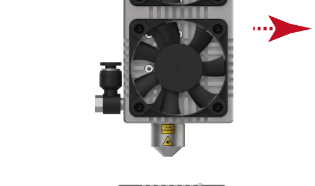

usa i tubi da 4mm esterno, non riesco a trovarli
ti cito di nuovo perché, da fesso, non ti ho detto che potresti anche usare il ptfe delle stampanti 3D. E' un po rigido rispetto a quello che viene usato normalmente, ma funziona.
2 ore fa, eaman ha scritto:
Bho mi sembra un problema con una soluzione banale: stampi un adattatore da 4mm a quello che ti pare, io ad es. uso tubi e roba da aerografo:
il laser ha l'attacco rapido avvitato al copro, dovrei trovare un attacco uguale ma per tubi da 6 e credo che sia praticamente impossibile.
se vedi il  link del kit sullo store neje ti accorgi che quel convertitore 6-4 c'è, ma come ti ho detto puoi usare il ptfe, almeno lato modulo laser, è un po' più rigido ma il suo lavoro lo fa, poi dall'altra parte non so che cosa hai ma stampare un convertitore da 6 a 4 non credo che tu abbia problemi a farlo 😉
1 ora fa, FoNzY ha scritto:
il fatto è che non ho nemmeno 1 cm di tubo da 4mm per poter usare l'adattatore
e dove sta il problema? allora non è un adattatore, ti stampi un tubo 6/4 con la parte 4 un po' più lunga e nel connettore ci infili quella, e dall'altra parte ci infili il tubo da 6
non so se mi sono capito ..... 😄 😄 😄
