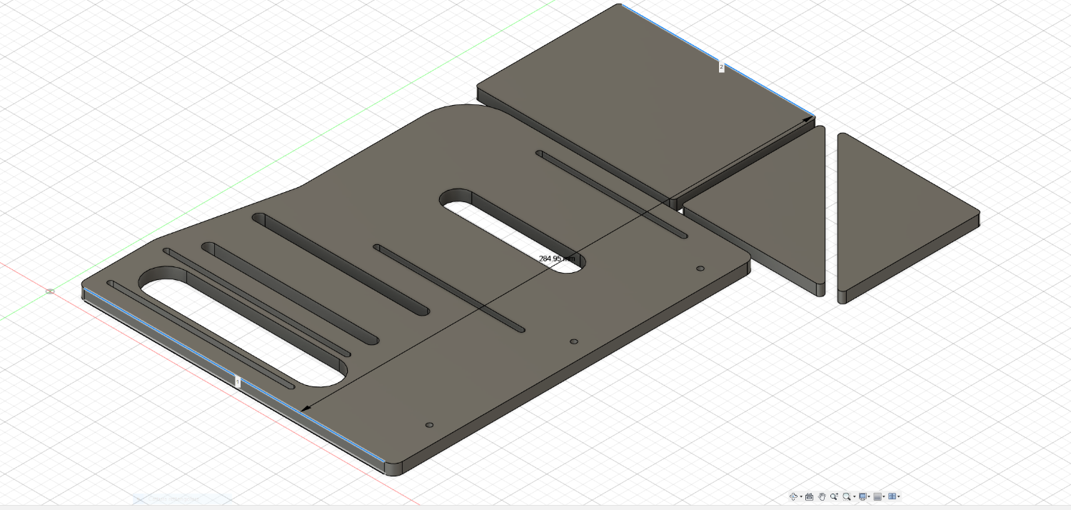

oggi ho tagliato questo con la fresa, ci son volute 2 ore, polvere ovunque, ho risvegliato i morti dal rumore ed ho ucciso una fresa da 2 euro.
(il numero è 289 mm)
