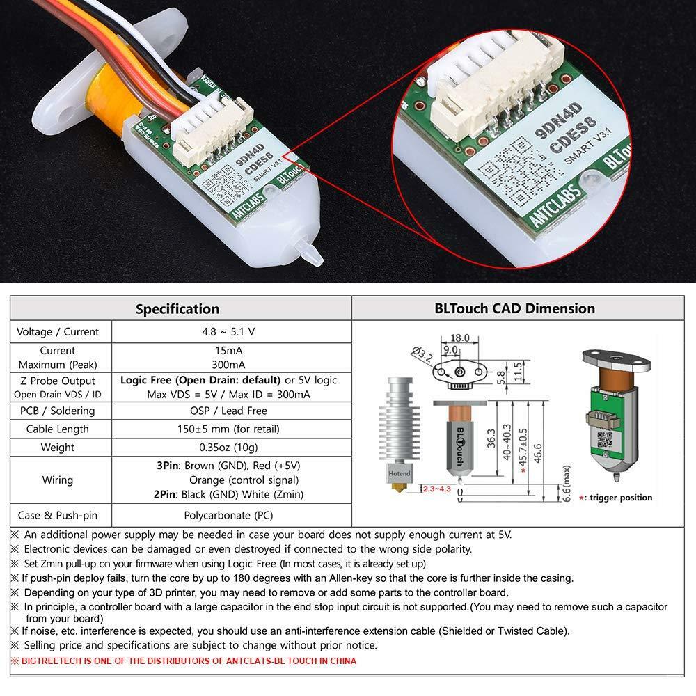

@Ale93_ dai un occhio a questo video che ti da un'idea di cosa si intende x Z Offset. Io ho canbiato da poco il mio fan duct con uno che ha il supporto per il BLTouch integrato. Purtroppo risulta troppo alto rispetto al mio nozzle e quindi, se  montassi il BLTouch direttamente, al primo homing, il nozzle impatterebbe il piatto prima che la probe scatti. Per meglio regolare la distanza della probe dal piatto, ho appoggiato il nozzle al piatto e aggiunto un spessore di poco piu' di 2mm tra il piatto e la punta della probe. Fatto questo, ho misurato la distanza tra il supporto del bltouch del fan duct ed il bltouch stesso. Con questa misura mi sono costruito uno spessore che mi abbassa il BLTouch alla quota corretta.
Qui di seguito ti giro del specifiche del BLTouch
211804048_AutoBedLevelingSensorv3.1-Specs.thumb.jpg.46760223eb7e3c7b1084c9d3e2e03a70.jpg
da dove ho ricavato le specifiche sulla distanza tra nozzle e probe.
Credo che il 3d touch sia analogo. Una volta installato il 3dtouch correttamente, passi a calibrare lo Z Offset ed il gioco e' fatto
