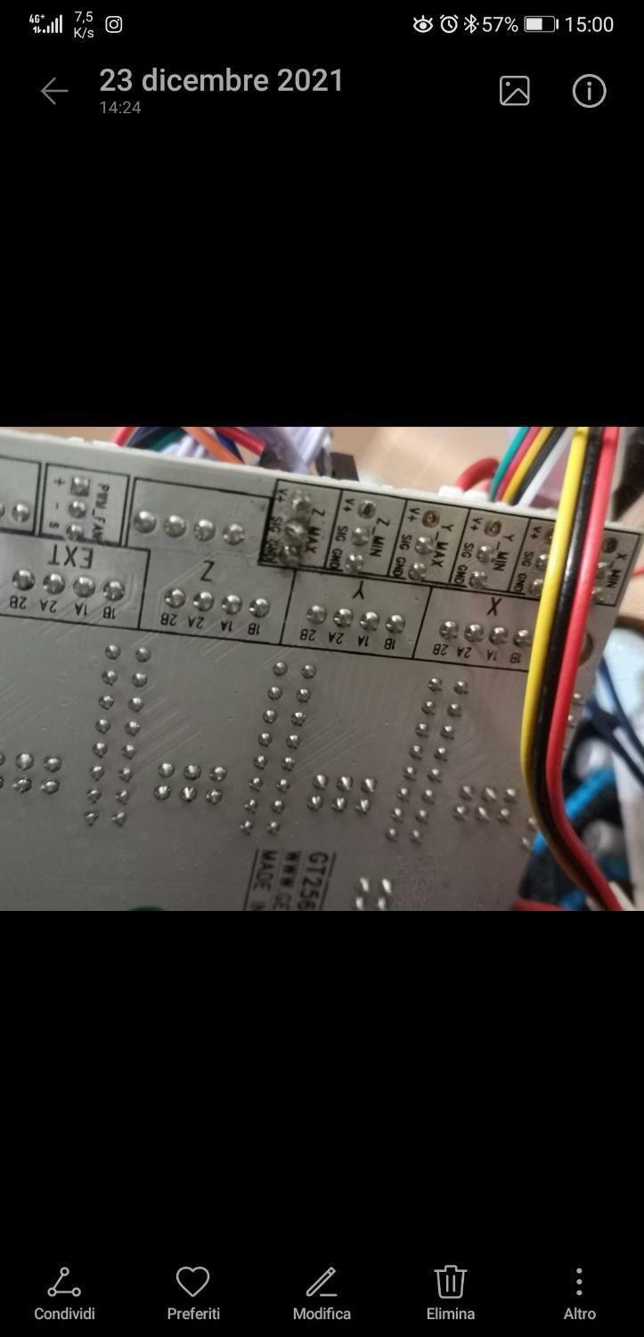

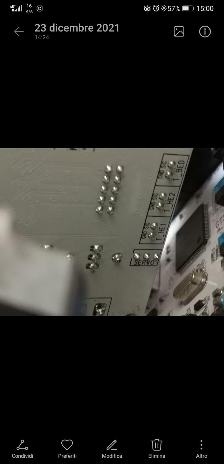

Killrob Inviato 24 Dicembre 2021 Condividi Inviato 24 Dicembre 2021 21 ore fa, Ale93_ ha scritto: Buongiorno a tutti, arrivata la scheda, caricato l fw... Ma come al solito c'è qualcosa che non quadra ahaha rimane la luce rossa e blu, quando accendo la stampante fa il check (sale e scende 3 volte) e rimane su quando faccio l auto home rimane su e ovviamente si pianta sul piatto... che scheda madre è? quella originale della geeetech? Cita Link al commento Condividi su altri siti Altre opzioni di condivisione...
Ale93_ Inviato 24 Dicembre 2021 Autore Condividi Inviato 24 Dicembre 2021 Gt2650 a+ 31 minuti fa, Killrob ha scritto: che scheda madre è? quella originale della geeetech? Cita Link al commento Condividi su altri siti Altre opzioni di condivisione...
Killrob Inviato 24 Dicembre 2021 Condividi Inviato 24 Dicembre 2021 ok e sulla scheda come hai fatto i collegamenti? puoi mettere una foto? sia del 3 pin che (e soprattutto) del 2 pin 37 minuti fa, Ale93_ ha scritto: Gt2650 a+ Cita Link al commento Condividi su altri siti Altre opzioni di condivisione...
Ale93_ Inviato 24 Dicembre 2021 Autore Condividi Inviato 24 Dicembre 2021 Eccomi qua, si le foto le ho fatte ma sono troppo grandi, comunque forse ho capito qual'è il problema... la punta del sensore quando tutta "giu" è 0.1 sopra il nozzle, quindi dovrei mettere degli spessori sotto il sensore per abbassarlo... ( ho provato ad alzare z via software e lanciare g29, usando il dito effettivamente scatta e cambia posizione). ora la mia domanda è quanto dovrebbe stare la punta del sensore più in basso rispetto al nozzle e come faccio a "dirgli" di quanto sta più in basso? La misura va fatta a sensore giu oppure su? Grazie mille 1 ora fa, Killrob ha scritto: ok e sulla scheda come hai fatto i collegamenti? puoi mettere una foto? sia del 3 pin che (e soprattutto) del 2 pin Ho provato a collegarlo sia sui pin del servo in foto che su z max come da istruzioni... La prova sopraelencata è fatta sui pin servo. Cita Link al commento Condividi su altri siti Altre opzioni di condivisione...
dnasini Inviato 24 Dicembre 2021 Condividi Inviato 24 Dicembre 2021 1 ora fa, Ale93_ ha scritto: ora la mia domanda è quanto dovrebbe stare la punta del sensore più in basso rispetto al nozzle e come faccio a "dirgli" di quanto sta più in basso? La misura va fatta a sensore giu oppure su? Se guardi uno dei miei ultimi post, ti ho girato la documentazione del bltouch dove c'e' anche questa info....... Cita Link al commento Condividi su altri siti Altre opzioni di condivisione...
Ale93_ Inviato 24 Dicembre 2021 Autore Condividi Inviato 24 Dicembre 2021 L ho vista ma ho formulato male la domanda, il mio è il "fake" a livello di impostazioni cambia qualcosa? Cita Link al commento Condividi su altri siti Altre opzioni di condivisione...
Killrob Inviato 24 Dicembre 2021 Condividi Inviato 24 Dicembre 2021 1 ora fa, Ale93_ ha scritto: Eccomi qua, si le foto le ho fatte ma sono troppo grandi, comunque forse ho capito qual'è il problema... la punta del sensore quando tutta "giu" è 0.1 sopra il nozzle, quindi dovrei mettere degli spessori sotto il sensore per abbassarlo... ( ho provato ad alzare z via software e lanciare g29, usando il dito effettivamente scatta e cambia posizione). ora la mia domanda è quanto dovrebbe stare la punta del sensore più in basso rispetto al nozzle e come faccio a "dirgli" di quanto sta più in basso? La misura va fatta a sensore giu oppure su? Grazie mille Ho provato a collegarlo sia sui pin del servo in foto che su z max come da istruzioni... La prova sopraelencata è fatta sui pin servo. con le foto da sotto non vedo nulla, io vorrei vedere i cavi attaccati al connettore, e anche se è un fake i cavi bianco e nero sono quelli da collegare al connettore dell'endstop Cita Link al commento Condividi su altri siti Altre opzioni di condivisione...
