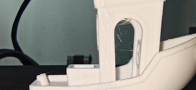

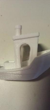

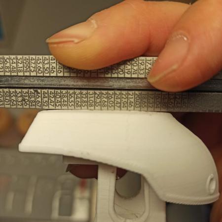

Ho da poco intrapreso la strada del PETG, principalmente perchè avevo la necessità di poter carteggiare e lucidare le superfici senza troppo problemi di surriscaldamento.
Uso una Ender 3 Pro senza nessuna modifica, slicer cura 4.11
Di seguito le impostazioni: Piatto a 80 gradi con lacca, estrusore 235, ventola spenta, retrazione attiva, velocità 40 mm,spessore layer 0,25 anche il primo,Filamento PETG Amazon Basic Bianco.
Innanzitutto ho risolto il problema del distacco tra layer, probabilmente dovuto alla ventola accesa al 100%.
Di seguito le mie impressioni legate ad i vari problemi che ho riscontrato in modo da poter essere consigliato e capire se ho saputo interpretare causa/effetto.

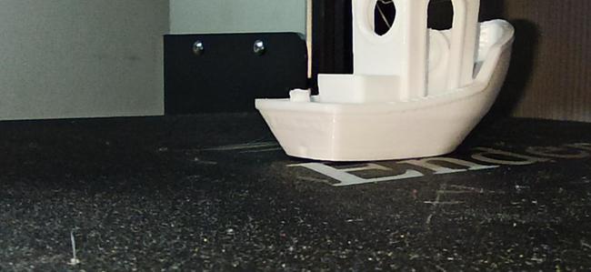

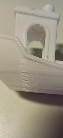

1 - Prima cosa che mi balza gli occhi è che ad un certo livello la barchetta comincia ad "imbarcarsi" sul fondo diventando "a dondolo"!!!
Credo che con tutta la buona volontà e aderenza possibile al piatto una massa che si raffredda da sola tutta in una volta TIRA. Secondo voi se ci sparo sopra la ventola al 30% in modo da far raffreddare gradualmente la massa potrebbe giovare?
2 - alcuni particolari finali(tipo la parte superiore del portello o dell' oblo) sono mananti o raggrinzite. Forse qualche grado in meno o quel 30% di ventola risolverebbe?

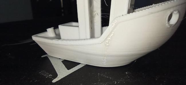

3 - Lo scafo non è omogeneo nel profilo. Dovrei imputarlo ad un problema meccanico=Potrei risolvere con uno stabilizzatore asse Z? Il resto degli assi è ben fisso ed anche l' estrusore.
4 - Alcune parti sono venute sfaldate(vedi ad esempio interno dello scafo a poppa), a cosa è dovuto?
5 - In una parte dello scafo c'e' una sorta di cucitura. A cosa è legata e come posso risolvere?

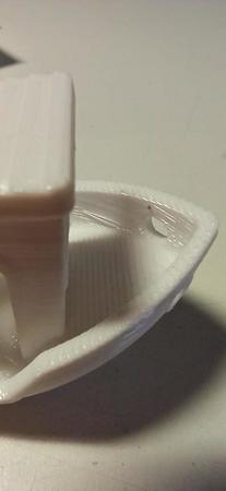

6 - Mentre stampava delle piccole palline di materiale si attaccavano all' ugello per poi trovarsi, bruciate, attaccate al modello

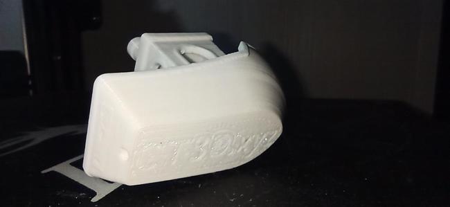

7 - il fondo non mi piace affatto.. è poco liscio, come posso ovviare?Ho lo stesso problema anche con il PLA.
8 - Nonostante la retrazione ci sono quelle maledette ragnatele. Posso imputarle sempre a temperatura elevata o ventola totalmente spenta?
In definitiva non credo di essere lontano dalla perfezione, ovviamente limitato a questa macchina. Alla fine dei conti le misure sono corrette quasi tutte, qualche piccolo errore di 1 decimo l'ho trovato solo nelle piccole misure e credo sia imputabile più al diametro dell' ugello.
La linearità su oggetti nell' ordine dei 4 cm è passabile ma, se posso avere di più perchè no? 😉
Grazie a tutti e buona giornata

Prova a calare di 5 gradi la temperatura, mettere la ventola a 30 e magari a schiacciare un po di più il primo strato, il petg non deve imbarcarsi.
Purtroppo per trovare i settaggi col pet devi provare, provare e provare.... senza considerare che il bianco è  il colore più bastardo, i residui bruciati li vedi subito, mentre con altri colori passano via.
Alla faccia!!!ma -5 e ventola insieme non sarà troppo?.. Intanto provo. E per il disallineamento pensi sia dovuto all'asse Z?
Ciao e grazie
Si chiama Warping è dipende da problemi di aderenza al piatto, per risolvere devi utilizzare più lacca, la lacca deve essere quella Splend'Or fissaggio forte (strano che in tutti questi anni la Splend'Or non abbia fatta la fissaggio 3D printer), livellare meglio il piatto come già suggerito da @muffo, utilizzare il brim, aumentare la temperatura del piatto, abbassare la temperatura del nozzle.
Comunque hai ragione il problema sta nella plastica che raffreddandosi tira ma se riesci a fare aderire il pezzo al piatto il warping non si manifesta. Per il warping il primo layer perfetto è fondamentale.
Per particolari finali penso che intendi il bridging. Per ottenere un bridging migliore devi ridurre la velocità durante il bridging ed aumentare la ventola durante il bridging.
Potrebbe essere un problema meccanico ma probabilmente dipende dal warping, i bordi sollevati creano anche questi difetti. Prima risolvi il warping, se rimane questo difetto passi alla meccanica. Più che lo stabilizzatore, dovresti procurarti un kit peril secondo motore dell'asse Z.
Se parli delle parti interne pareti verticali curve, ciò si verifica se utilizzi troppo ventola o se vai troppo veloce.
Questo lo regoli dallo slicer, puoi posizionare la cucitura in modo casuale così che in ogni layer è in un punto diverso e risulta molto meno visibile. Su Cura devi mettere visibile l'opzione cliccando sulla rotella accanto a "Pareti" in questo modo si apre il menù "Setting Visibility".
Cose che capitano, come detto da @muffo sotto questo punto di vista il bianco è più probematico. Puoi provare ad abbassare la temperatura, a ridurre il flusso o ad aumentare la retrazione.
Devi livellare meglio il piatto.
Si chiama stringing o oozing, puoi provare a ridurre la temperatura o ad aumentare la retrazione. Oppure da "Settiing Visibility" in sperimentale puoi attivare la funzione "Coasting".
Devi però anche considerare che con temperature più basse ottieni stampe più belle ma molto più fragili.
e lo risovi in un modo, andando più piano durante la stampa del primo layer in questo modo dai tempo alla plastica di stiepidirsi e di agganciarsi al piatto.
Il warping dipende dal fatto che i layer superiori raffreddandosi troppo in fretta, sono anche lontani dal piatto e quindi il suo calore non lo "sentono", tirano e si portano dietro anche i layers inferiori.

Il piatto, asse y dondolante.
Questo causa gravi problemi di warping e molti altri difetti di stampa. Occorre regolare bene gli eccentrici.
