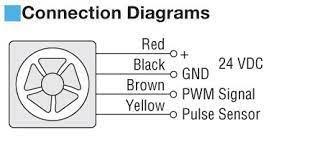

I ventilatori di quel tipo sono mossi da motori BLDC fatti per andare a tensione fissa, tu gli fornisci una tensione inferiore a quella nominale e pretendi anche che girino? Ringrazia che facciano ache solo una variazione sul 50% della tensione!!!
Se vuoi un vetilatore che lavori sicuramente in un campo variabile ti serve qualcosa di fatto apposta, tipo questa che  ha un canale apposta per il segnale di comando, ma che come vedi non è proriamente economica.
E comunque mi pare andrebbe collegata ad un uscita servo, non al canale dedicato sulla scheda.

Da LCD puoi provare a quale percentuale si avvia
La imposti a 77, che dovrebbe equivalere al 30%, e vedi se parte
Se non parte sali di 1 alla volta finche non parte, ti segni il valore e calcoli a che % corrisponde
Magari gli basta un 32/33% per partire
Fai sta prova poi si valuta come impostarla

E comunque, come ti ha detto @Killrob quel modo di avviare la ventola è già previsto in Marlin almeno da 5 anni, tanto che probabilmente molti lo danno per scontato. La trovi descritta in questa sezione del sito di Marlin. Ho visto che nelle configurazioni di esempio per la Ender non è attiva.
