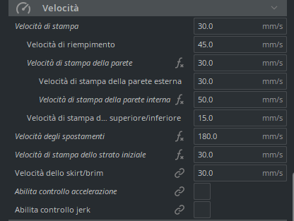

@Killrob Buongiorno, ti rispondo in grassetto direttamente nel tuo messaggio citato
8 ore fa, Killrob ha scritto:
allora ricominciamo da capo....
marca di filamento sunlu PETG
temperatura hotend 220 (costante dal primo a ultimo strato, attivo solo la ventola al 50% dopo 5 strati)
temperatura piatto 80 (costante dal primo all'ultimo strato)
velocità primo strato le velocità te le racchiudo in un screenshot che facciamo prima
ampiezza linea 0.45

Secondo me 220 gradi é un po' pochino. Io ero partito da 225 e ora sia con amazon basics, sia con geeerech che con eryone vado sui 235 costanti con ventola mediamente al 30%.
Comunque rimetti le schermate coi parametri che usi al momento, é più facile così aiutarti

Ciao, se guardi nei messaggi precedenti ci sono un paio di temp tower che avevo stampato, la differenza è minima
