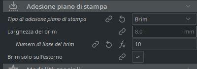

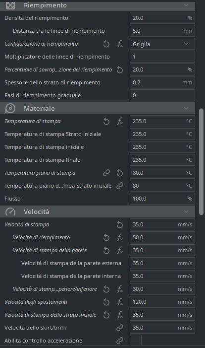

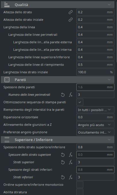

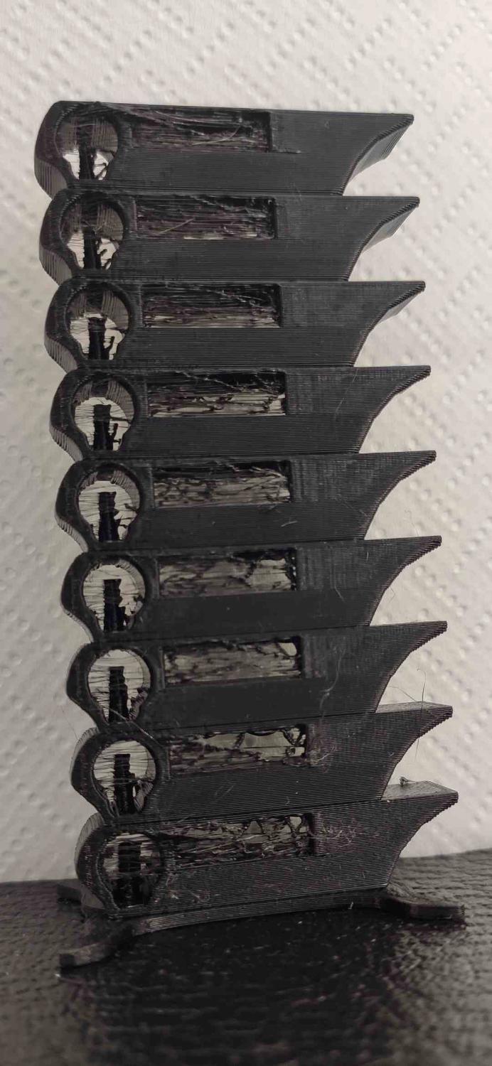

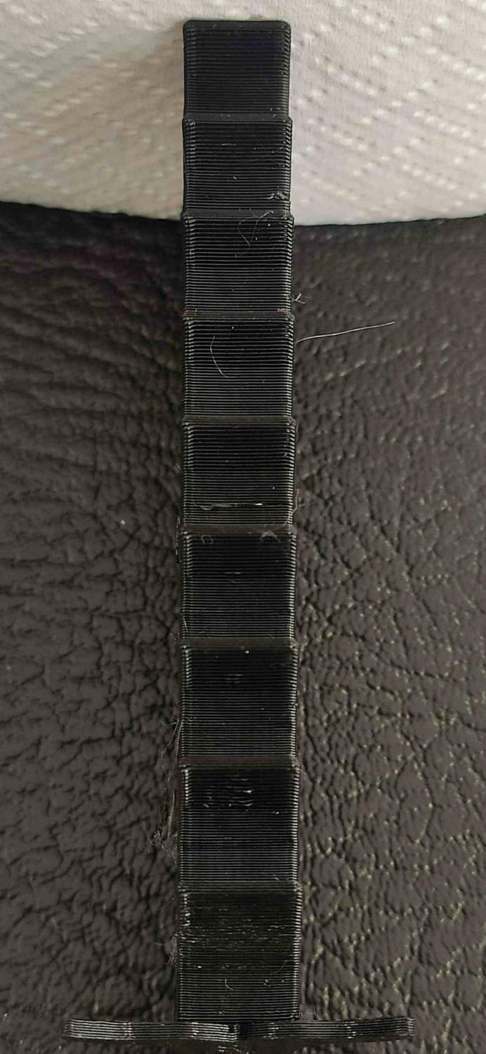

Ragazzi buongiorno, vedo con piacere che la discussione è proseguita!

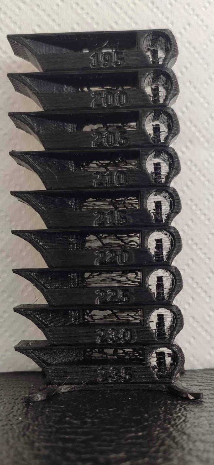

Anche io ho proseguito coi miei test (in particolare una temp tower e un thin wall). Partiamo dalle cose più semplici, l'estrusore non si è più bloccato quindi evidentemente andavo a serrare troppo la vite che ferma la ruota godronata,ovviamente tutto rimane ancora sotto osservazione.
Per quanto riguarda il thin wall test è andato tutto a gonfie vele, pareti di 0,43mm andrò quindi a regolare il flusso al 95%. Oltre a ciò grazie al nuovo ugello ho notato un primo strato perfetto e un'aderenza ancor più perfetta (piatto a 80)
Veniamo alla temp tower. Come potete vedere di seguito mi pare tutto stampato molto bene e si fa abbastanza difficoltà a distinguere la differenza fra le temperature, ditemi voi quale temperatura sembra migliore,non vi voglio influenzare! (se volete altre foto ditemelo che le faccio)

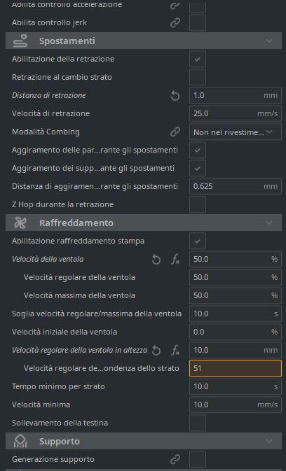

Rimane solo il problema dello stringing che è particolarmente abbondante in tutti gli strati, probabilmente bisognerà lavorare sulla ritrazione o qualche altra impostazione che mi sfugge
In allegato le foto! (temp e parametri usati per stamparla)
A me sembrano tutte uguali
Sicuro che ci sia stato fisicamente il cambio di temperatura da lcd?

Per generare una temp tower ti consiglio questo sito. Ha anche la generazione per un test di retrazione.
Prima trovi la temperatura ideale e poi la retrazione, modificando SEMPRE un parametro per volta.
https://teachingtechyt.github.io/calibration.html#temp
In generale farei TUTTE le calibrazioni previste da quel sito.

Con una parete soltanto e chiaro che ti si rompono, prova a passare a 3 o 4.....magari anche a 5 se ti serve resistenza.
