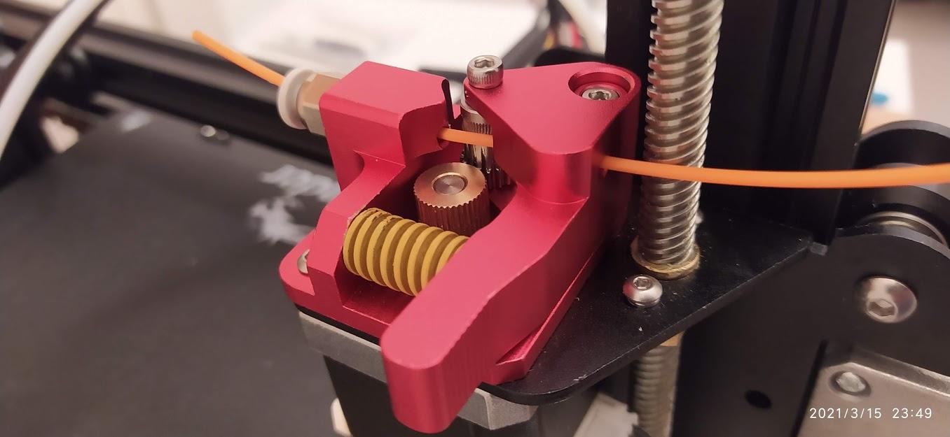

Questa sera mi sono dedicato alla stampante.
Ho smontato e rimontato tutto e, alla fine, sono arrivato alla conclusione che mi manca un collegamento.
Nel senso che non riesco a sfilare la rotella dentata che sta sul motore che comanda l'estrusore e che spinge dentro il filo.
Non me ne ero accorto prima ma, anche nel video che mi ha indicato@eaman, occorre svitare la rotella dentata e sostituirla con quella fornita con l'estrusore di metallo.
Ma non riuscendo a toglierla e sostituirla, l'estrusore non funziona perché il filo è libero.
Allego la foto esplicativa.
Quindi ho smontato tutto e ho rimesso l'originale.

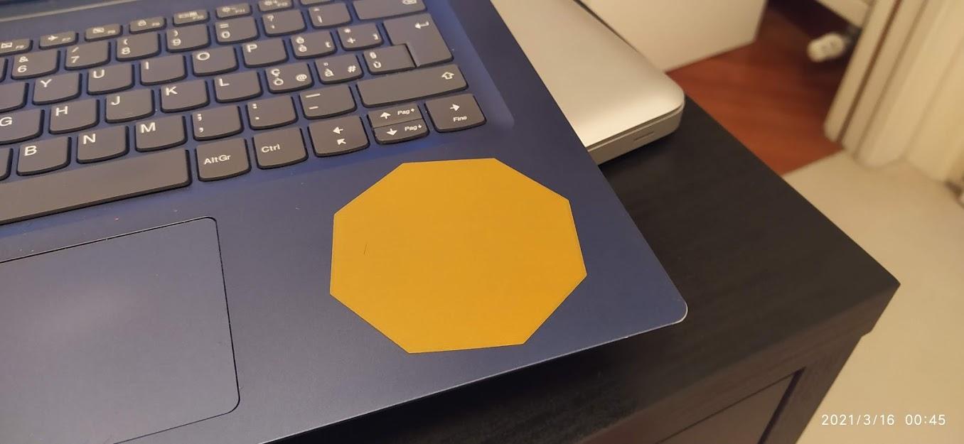

Ho anche stampato un test (FirstLayer) e mi pare venuto bene... è arancione ma dal telefono sembra più giallo.

Ma scusa,  sul lato della ruota godronata non c'è un grano nero? Sotto la parte dentata?
Era proprio quello che cercavo in modo da svitarla e sostituirla con quella fornita con il kit.
Ma ho rigirato il motore da tutte le parti e non ho trovato nulla.
Sono misteri...
A meno che abbiano modificato l'attacco e ora si fa in un altro modo (che io non so).
Ma io nell'etere non sto trovando nulla.
A meno di sostituire tutto il motore...
EDIT: anche perché il passaggio del filamento nell'estrusore originale era molto basso, quello del kit è, invece, molto alto.
Infatti forniscono il pezzo da installare ma non ho idea di come fare...
EDIT 2: il tutto a meno che non abbia montato un pezzo in fase di installazione, ma resta comunque il fatto che la ruota godronata non ha grani da svitare.
Stasera posto foto.
Se non ci sono i soliti 2 grani neri sara' stato inserito (il pignone) a pressione, prova a fare leva magari con un po' di wd40.
Di un asse del motore che si sfila non ho mai sentito. Poi sono 2 pezzi separati: mica ce lo avranno fuso sopra!

Ho notato che il First Layer che avevo stampato con il filamento bianco di scatola mi veniva "sfilacciato" nel senso che aveva le righe staccate le une dalle altre.
Mentre quello di ieri è venuto bello compatto.
Sarà sicuramente il PLA+ SUNLU arancione che sto usando e un migliore livellamento del piatto.
