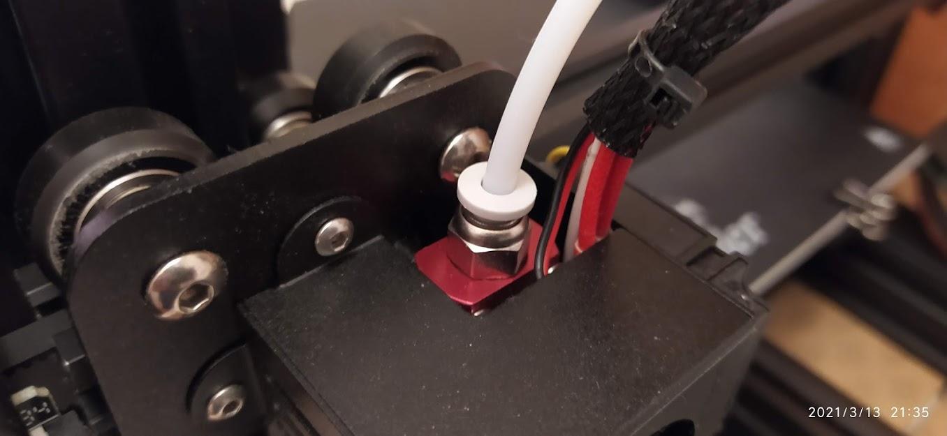

Provando a sfilare il pezzettino dal filamento si è rotto il filo e ora ho il pezzettino in mano con all'interno il filamento...
Ma non penso che sia dell'estrusore, immagino che sia un pezzo dove il filo entra nel cavo che porta all'estrusore.
Attendo vostri consigli per la risoluzione del problema.

Io da quella foto non vedo se il pezzo sta sul solo filamento o se ti si e' staccato proprio tutto il bowden (il tubo di plastica all'interno a cui scorre il filamento).
Se ti si e' staccato il bowden dall'hotend avrai strappato l'innesto di questo, se e' solo filamento sara' un innesto nell'estrusore ma da me non vedo niente di simile.
Alla peggio fai una foto del sopra dell'hotend:
Il pezzo è solo sul filamento, non c'è il tubo.

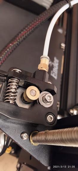

Non so se si possa trattare di un innesto dell'estrusore perché il pezzo è di misura maggiore rispetto a dove il filamento entra nel tubo.
Il fatto, però che fosse alla fine del filo mi fa pensare che fosse alla fine del filo.
Sono quegli enigmi che non so risolvere...
Allego le foto.
O mi metto a smontare l'estrusore o non so cosa fare.
E poi il filamento è rimasto nel pezzo, non riesco a toglierlo.

Comunque se non si e' sfilato il bowden bisogna che fosse fuori al dila' dell'extruder! Io non l'ho piu' su' il vecchio extruder ma potrebbe essere l'innesto dentro a questo...
Io non so se ci capiamo: questo e' l'estrusore: 61NJfNqz1-L._SL1000_.jpg
L'hotend te lo messo nel messaggio precendete.
Il bowden e' il tubo di plastica dentro al quale il filamento va' dall'estrusore al hotend.
Siamo d'accordo fin qua?

Ho svitato l'attacco all'hot end e lì non manca nulla.
Ho svitato l'uscita dell'estrusore e anche lì tutto bene.
Penso che sia un pezzo inserito nella plastica della leva che si muove per permettere l'ingresso del filamento nell'estrusore.
Anche perché per i tubi non passa e neppure attraverso i passaggi dell'estrusore.

Ho guardato, per la prima volta, l'estrusore di metallo da vicino e ho visto che non ha nessun imbuto o strozzatura.
Quindi il pezzo che mi è venuto via l'ho montato e l'ho smontato.
