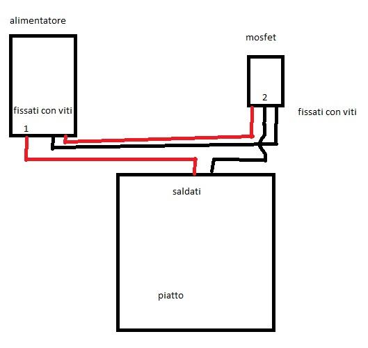

ok se stacco il cavo centrale e misuro direttamente dal mosfet e l'altro puntale lo metto sul positivo del mosfet mi indica praticamente a 12 (11.80/11.90)
Sembra che il mosfet funziona

stacca 1 e 2 metti il tester in ohm a 200 senza k e misura sui 2 fili staccati e così controlli la resistenza del piatto
diciamo alcuni ohm... fai finta che un piatto sia ad esempio 50W....  la resistenza R=(V*V)/W  ovvero 144/50 = 3 ohmm scarsi circa; devi mettere un fondo scala adeguato, diciamo  la 200 ohm
nota... quando leggevi "1" probaiblmente era i ovvero infinito (oltre scala)...
mi sembra adeguato. quindi sembra tutto corretto ma non si scalda?...  ma effettivamente non scalda oppure scalda ma non viene segnalato dal sensore?
ci sarebbe anche la possibilità per cui il mosfet senza un carico mostra la tensione ma effetivamente non riesce ad erogare corrente...
A bed connesspo, dovresti misurare la tensione tra il rosso ed il centrale con letto spento (dovrebbe essere zero) e con il bed acceso (dovrebbe essere 12v).  Stessi valori indentici dovresti avere nelle stesse condizioni sulle due saldature del bed stesso.

ok mi da cifre che vanno da 0.9 a 4.7 circa
Questo è il rilevamento sul mosfet acceso attaccato al piatto
Questo è con filo staccato dal piatto
Questo sembrerebbe il caso
Potresti provare a cambiare il mosfet, se aspetti un attimo te lo cerco
