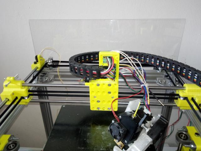

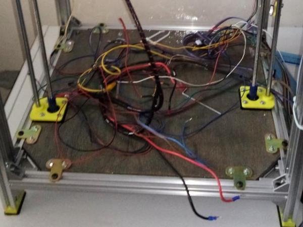

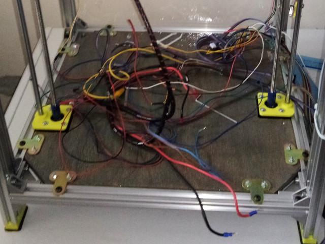

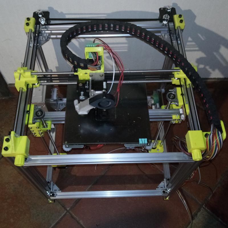

Volevo fare una stampante elegante ma mi sta venendo un groviglio di cavi.
La catena portacavi nella zona centrale si abbassa di 1cm abbondante, per adesso non da fastidio alla movimentazione. Spero che con l'uso non peggiori perchè se si abbassa oltre potrebbe causare problemi.
Ho appena fatto la prima prova di stampa https://www.youtube.com/watch?v=wAD6lOntH6w
Ancora devo collegare l'heatbed, sistemare i cavi e fissare il display al telaio.
Con questa configurazione sembra che la qualità di stampa è migliore e mi sembra anche più silenziosa. Tra l'altro ho provato a stampare a 120mm/s e sembra che la qualità ne risenta poco con un po' di ghosting.

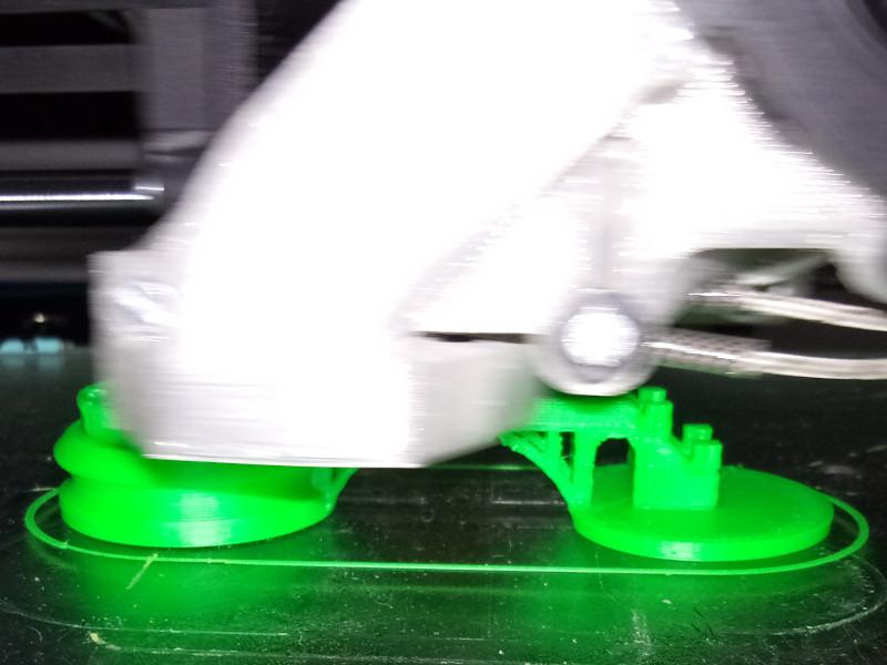

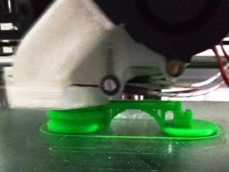

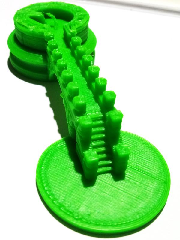

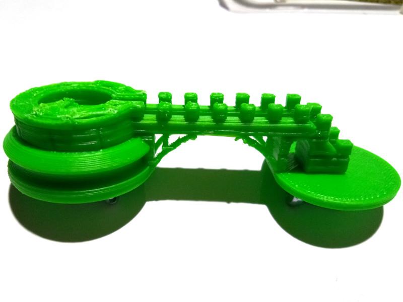

Grazie @Eddy72, ho fatto un altro tentativo di stampa https://www.youtube.com/watch?v=rgx6SLqWW10 con HIPS e le seguenti velocità.
  • Perimetri 180mm/s
  • Riempimento 240mm/s
  • Superfici solide 60mm/s
  • Bridge 120mm/s
  • Spostamento 240mm/s
Purtroppo a metà la stampa si è staccata e mi è rimasta attaccata al nozzle.
8 ore fa, Truck64 dice:
Peccato, ottimo inizio comunque.
Mi fai quasi venir voglia di montare un direct anche sulla mia.
Tra bowden e direct ho trovato poca differenza. Il bowden fa un po' più di stringing in più e non sono riusciuto a stampare filamenti flessibili. Mentre con il direct ho un po' di problemi di intasamento perché uso lo stesso spingifilo come heatsink ed evidentemente non raffredda bene come il radiatore V6.
3 ore fa, Salvogi dice:
Infatti ci speravo visto che sto tentando di tenere l'estrusore il più leggero possibile per spingere sulla velocità. Però il mio tubo è 750mm (meno non arriva a coprire tutto il piano) e lo stringing mi tira matto. Stavo pensano di attivare il pressure advance ma prima volevo cabiare la gola dell'estrusore che è un all-metal "economica" e a occhio gli servirebbe una lucidata.

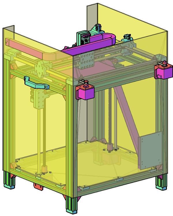

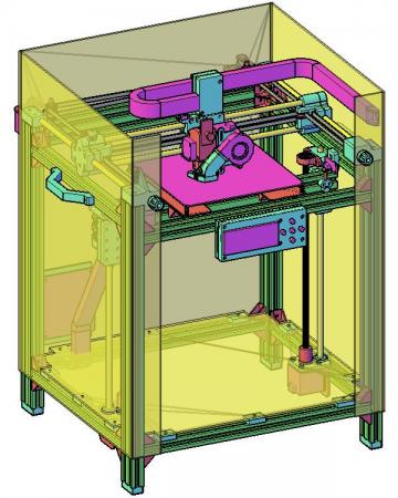

Adesso dovrei procedere alla realizzazione della pannellatura con lastre compatte di policarbonato https://www.amazon.it/gp/product/B06X42TC6B/.
Pannelli-1.thumb.jpg.dc0c8a2a7556d05666eeefd459bdfe9e.jpgPannelli-2.thumb.jpg.f82c43ce2455a977c60e5fa7107a1975.jpg
Quando le ho prese Amazon mi dava un prezzo di € 9,50 per ogni lastra 600x500x3mm quindi ne ho prese 5 più € 13,00 di spedizione per un totale di € 60,50. Però mi sono accorto che in un'altra finestra del browser per le stesse lastre mi diceva € 19,90 ognuna per un totale di € 99,50 + spedizione, non vorrei che ci sia stato un problema di Amazon con l'ordine.
Ho comprato pure quello che mi dovrebbe servire per gli sportelli ma ancora non ho deciso come farli, poi dvrò pensare anche alla copertura superiore.

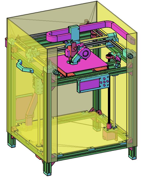

Ho iniziato ad apportare alcune modifiche.
  • Ho iniziato a installare i pannelli per ottenere una camera chiusa, la base in compensato spesso 14mm così sotto posso fissare alimentatore e scheda madre mentre i laterali ed il sopra in policarbonato spesso 3mm.

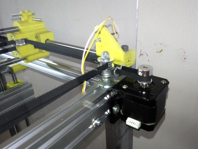

  • Ho spostato l'endstop Y sul retro.
  • Ho sostituito i giunti stepper/barra trapezia con elementi rigidi.
