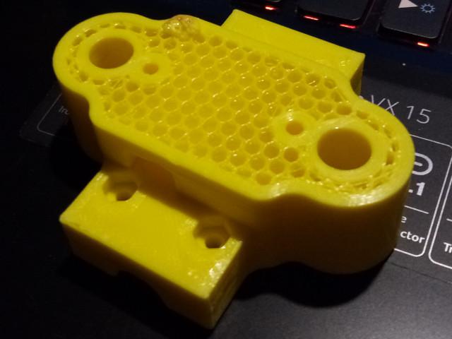

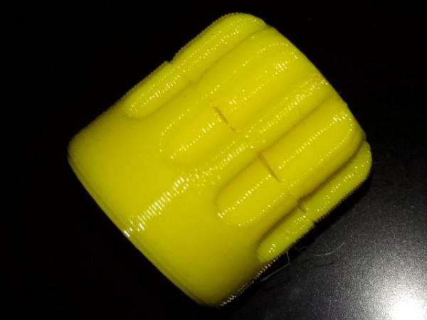

Si, ma c'erano 5 pezzi in stampa contemporaneamente e su uno mi ha combinato questo
Mentre gli altri (anche più alti) me li ha stampati bene.
Poi ho lanciato un'altra stampa e si è interrotta a metà e nel display c'era scritto pausa, ho cercato come un disperato di fare ripartire la stampa ma dopo un poco mi è comparsa la scritta "Stepper disabilitati". Onestamente per quest'ultima scritta me la sono presa come un fatto personale. Si vede anche la fusione del punto dove si è fermato il nozzle.

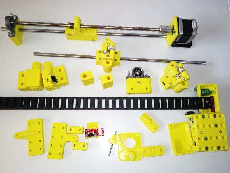

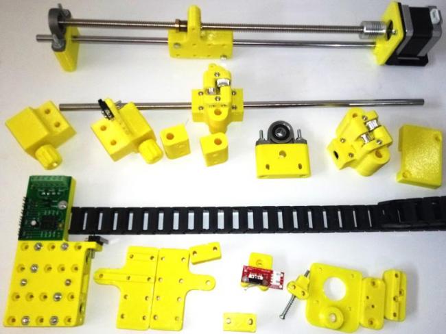

Oggi mi dovrebbero arrivare i bulloni ordinati su Aliexpress che ho atteso per quasi un mese e mezzo (ho fatto una cavolata perchè il negozio cinese vicino casa li vende ed anche a prezzo minore).

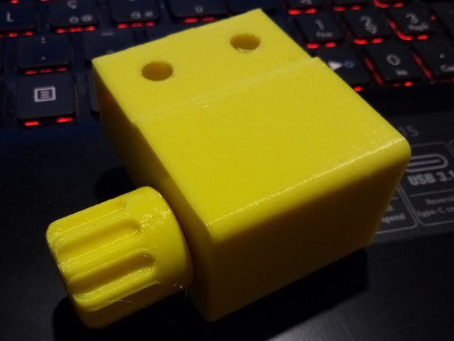

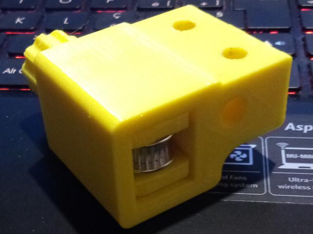

Nel frattempo ho stampato tutte le parti in plastica (me ne manca una sola perchè penso di volerla modificare).

Bel lavoro e bella plastica 😄
Grazie, in realtà in 2 pezzi sono riuscito a fare warpare il PETG Amazon che non warpa (almeno io ci sono riuscito), per fortuna sono parti interne per cui li lascio così.

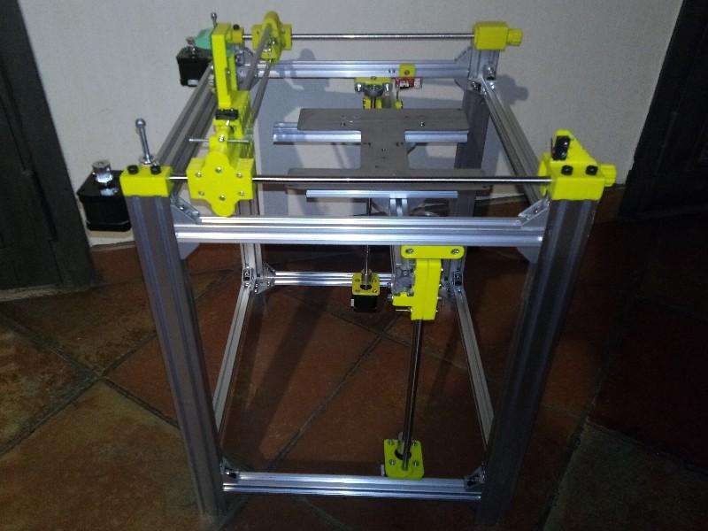

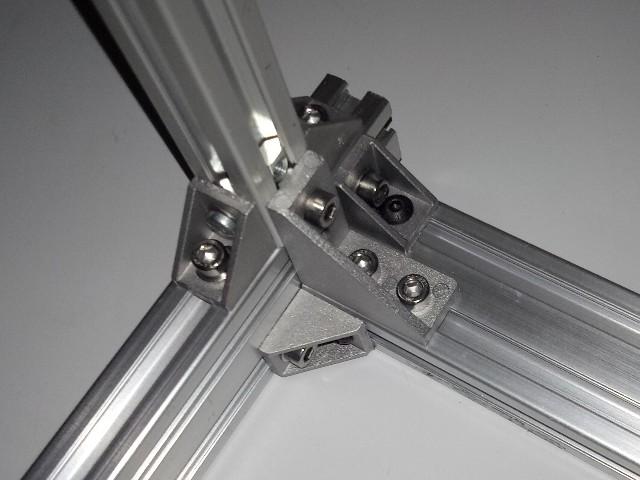

Ieri mi sono arrivate le staffe ed oggi le ho montate.
Ne ho aggiunto giusto un paio in ogni angolo.

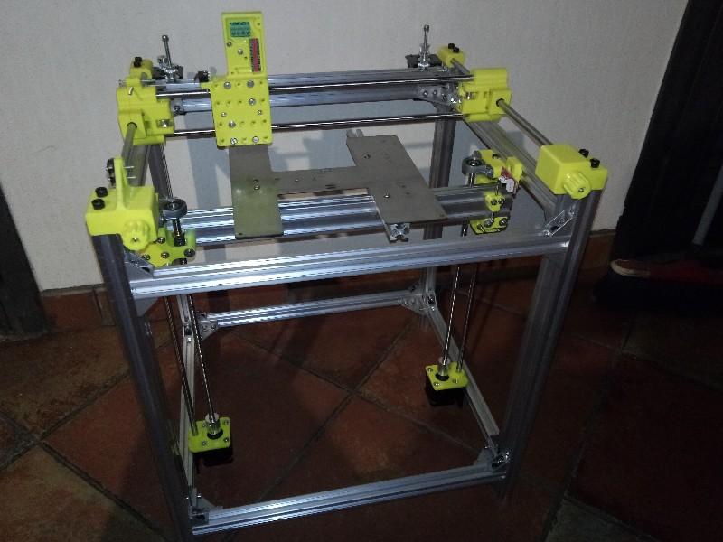

Ho appena visto meglio altri schemi di corexy ed ho notato che l'endstop dell'asse Y è messo sul retro (quindi su Y max) io invece l'ho messo avanti (su Y min). Può andare o lo devo spostare?
Non ha tutta questa importanza, purchè rispetti la geometria degli assi. Per esempio sulla mia mi veniva comodo azzerare X e Y nell'angolo posteriore a destra quindi lavoro con tutto il piano cartesiano ruotato di 180°. L'importante è saperlo (io mo sono fatto due belle frecce sul piatto per ricordarmelo). Da quello che vedo però mi sa che lo spazio dietro al piatto è il posto giusto dove azzerare gli assi quindi sposterei il sensore su Y+.

Ancora il piatto non l'ho centrato quindi da un lato sporge 126mm e dall'altro 94mm.
Comunque ho messo un peso di 2kg sull'estremo del lato sporgente 126mm e si è abbassato di 0,5mm.
Bisogna vedere se aumenta dopo la prima stampa quando i cuscinetti si saranno assestati dentro le parti stampate.
