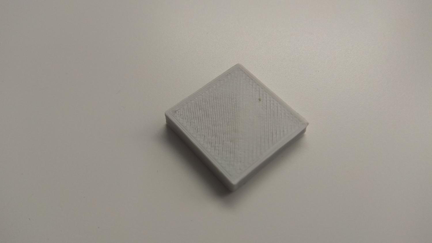

Basilietto Inviato 24 Aprile 2020 Condividi Inviato 24 Aprile 2020 7 ore fa, Lothar dice: Allora ho installato Slic3r, configurato velocemente senza troppi fronzoli. Non ho fatto le calibrazioni e altro perchè era solo un test. Ho stampato un pezzetto di cubetto e questo è il risultato che vedete in foro. A mio avviso Simplify non mi funziona bene e a questo punto non so come fare per farlo funzionare... Sono triste Sinceramente non ho ancora capito bene cosa ti aspetti... Se vuoi una faccia superiore bella liscia utilizza cura e abilita stiratura, lì si che avrai la tua faccia bella liscia...... Prova anche a cambiare nozzle, utilizza uno 0.4 e riparti con le tarature di simplify... Non lo avrai mica pagato per niente? Cita Link al commento Condividi su altri siti Altre opzioni di condivisione...

Lothar Inviato 26 Aprile 2020 Autore Condividi Inviato 26 Aprile 2020 [mention=5192]Lothar[/mention] se ci sei batti un colpo [emoji23][emoji23][emoji23][emoji23]Si, ci sono. Alla fin fine co slic3r ottengo dei risultati più brutti. L'ultimo layer però è migliore.Non so che fare________________________________________________Posseggo una geeetech prusa i3 wood a cui ho installato le barre trapezie, il bltouch e led..... più tanta fatica per farla funzionare Cita Link al commento Condividi su altri siti Altre opzioni di condivisione...
Basilietto Inviato 26 Aprile 2020 Condividi Inviato 26 Aprile 2020 2 minuti fa, Lothar dice: Si, ci sono. Alla fin fine co slic3r ottengo dei risultati più brutti. L'ultimo layer però è migliore. Non so che fare ________________________________________________ Posseggo una geeetech prusa i3 wood a cui ho installato le barre trapezie, il bltouch e led..... più tanta fatica per farla funzionare Mettere in atto tutti i consigli che ti sono stati dati...... provare anche a cambiare nozzle, mettere uno 0.4 o se proprio vuoi lasciare quello calibrare il tutto tra flusso e larghezza di stampa oppure farlo con cura abilitando la stiratura.... hai tante di quelle opzioni che ci puoi passare giornate intere hahahahaahah 1 Cita Link al commento Condividi su altri siti Altre opzioni di condivisione...
Lothar Inviato 27 Aprile 2020 Autore Condividi Inviato 27 Aprile 2020 17 ore fa, Basilietto dice: Mettere in atto tutti i consigli che ti sono stati dati...... provare anche a cambiare nozzle, mettere uno 0.4 o se proprio vuoi lasciare quello calibrare il tutto tra flusso e larghezza di stampa oppure farlo con cura abilitando la stiratura.... hai tante di quelle opzioni che ci puoi passare giornate intere hahahahaahah Ma lo ho passate giornate intere ed ho applicato tutto quello suggerito. Ho provato diversi Nozzle di diverso diametro con il medesimo risultato. C'è qualcuno che usa Simplify 3d a cui va tutto bene e che mi può madare da vedere il file fff di setting? Intanto ho trovato questo che mi leggeròhttps://www.simplify3d.com/support/print-quality-troubleshooting/gaps-in-top-layers/ Cita Link al commento Condividi su altri siti Altre opzioni di condivisione...
Lothar Inviato 27 Aprile 2020 Autore Condividi Inviato 27 Aprile 2020 Dall'articolo si legge che tutte le proposte fatte qui sono tutte valide e con me non hanno funzionato. L'unica cosa mai applicata è la percentuale di riempimento che ho sempre tenuto a 20%. Appena mio figlio finisce di stamparsi le sue robe provo a fare l'ennesimo cubetto con un riempimento maggiore 1 Cita Link al commento Condividi su altri siti Altre opzioni di condivisione...
Lothar Inviato 28 Aprile 2020 Autore Condividi Inviato 28 Aprile 2020 Allora, Ho stampato l'ultimo cubetto aumentando il riempimento. La larghezza di estrusione l'ho riportata a 0.36 ed aumentato il riempimento. Il risultato parla da solo era proprio il riempimento il problema. Grazi e tutti per il brainstorming Cita Link al commento Condividi su altri siti Altre opzioni di condivisione...
Joker78 Inviato 28 Aprile 2020 Condividi Inviato 28 Aprile 2020 6 ore fa, Lothar dice: Allora, Ho stampato l'ultimo cubetto aumentando il riempimento. La larghezza di estrusione l'ho riportata a 0.36 ed aumentato il riempimento. Il risultato parla da solo era proprio il riempimento il problema. Grazi e tutti per il brainstorming Il problema è quanti layer superiori metti con un infill 20% minimo ci vogliono 6 strati di top layer Cita Link al commento Condividi su altri siti Altre opzioni di condivisione...
Lothar Inviato 28 Aprile 2020 Autore Condividi Inviato 28 Aprile 2020 Il problema è quanti layer superiori metti con un infill 20% minimo ci vogliono 6 strati di top layerHo provato con 5. Nel cubetto della foto ha infill 30% e 5 strati________________________________________________Posseggo una geeetech prusa i3 wood a cui ho installato le barre trapezie, il bltouch e led..... più tanta fatica per farla funzionare Cita Link al commento Condividi su altri siti Altre opzioni di condivisione...
Joker78 Inviato 28 Aprile 2020 Condividi Inviato 28 Aprile 2020 18 minuti fa, Lothar dice: Ho provato con 5. Nel cubetto della foto ha infill 30% e 5 strati ________________________________________________ Posseggo una geeetech prusa i3 wood a cui ho installato le barre trapezie, il bltouch e led..... più tanta fatica per farla funzionare Strano Cita Link al commento Condividi su altri siti Altre opzioni di condivisione...
