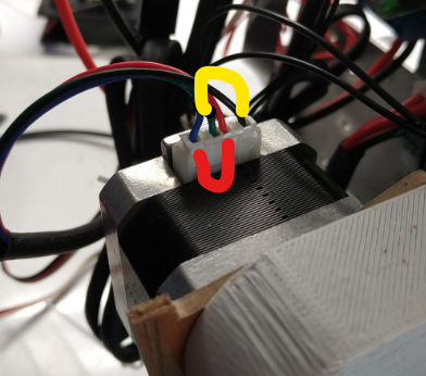

  4. Ho rifatto la verifica, sul motore installato sulla stampante il tester diche che i pin sono collegati come in foto. Mentre sul motore sconosciuto la posizione nera è collegata con la rossa e il verde con il blu. Che faccio dei cavalletti e vedo che succede?
  5. Bene, oggi provo con il tester trovare le coppie. Giusto per capire io sui motori ho il rosso, il nero, verde e blu. Quali dovrebbero essere accoppiati? Per i driver come faccio a vedere se sono davvero bruciati? provo a cambiarli tra loro? Ho controllato i motori, gli accoppiamenti sembrano gli stessi dei miei. Ovvero Posizione del nero e del rosso accoppiato e verde e blu assieme. Le uniche informazioni che ho trovato sul motore sono queste. https://www.amazon.it/gp/product/B07876GF66/ref=ppx_yo_dt_b_search_asin_title?ie=UTF8&psc=1#descriptionAndDetails Fa parte di un acquisto fatto anni fa.
  6. Ciao a tutti, Ecco il nuovo problema che ho. Dopo il cambio di telaio ho un problema con l'asse Y della stampante. Ovvero ogni tanto il motore step fa uno scatto come se non avesse la forza di muovere il carrello. Ho fatto alcuni test e più si va veloci più frequentemente fa questo scatto. Durante la stampa avviene quando fa i riempimenti esagonali. In quel caso fa movimenti veloci e brevi... Il comportamento del motore è lo stesso di quando mentre sta andando tenete fermo il piatto con la mano....il motore scatta internamente senza muovere l'albero. Arriviamo al punto, non riuscendo a risolvere il problema pensavo di provare a sostituire il motore. Ho già provato montando uno dei due motori dell'asse Z ma il problema persiste. Ho in casa due motori step generici, senza una sigla e non so nulla di loro. Ho provato a collegarne uno per vedere se funzionavano e vibrano ma non appena li avviano vibrano senza muovere l'albero. Io non ho la più pallida idea di cosa toccare sulla motherboard per configurarlo e vedere se per un colpo di fortuna risultano più forzuti. Sono completamente bloccato. Aiuto 😞
