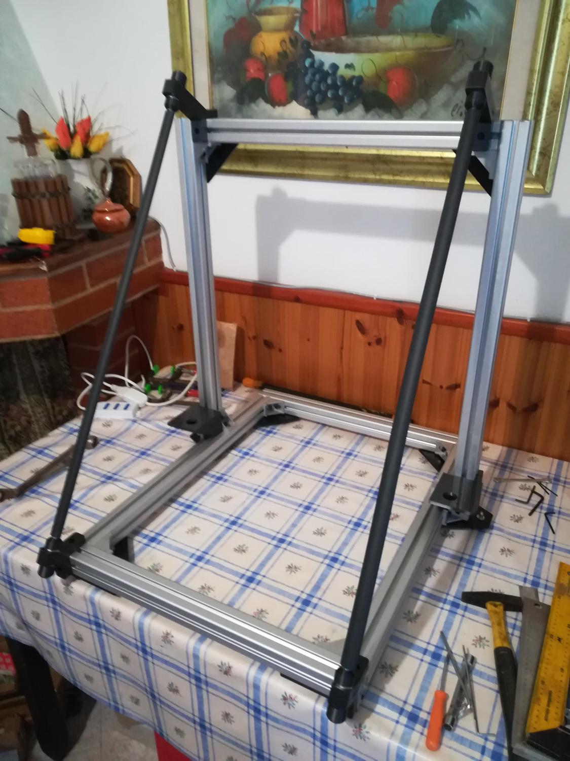

Basilietto ha risposto a Basilietto nella discussione La mia stampante 3D e il mio laboratorio
È ancora da terminare, mi manca giusto qualche piccolo dettaglio e ho finito VID_20201121_200945.mp4 -
Signori vi presento, con non poco orgoglio...
Basilietto ha risposto a Killrob nella discussione La mia stampante 3D e il mio laboratorio
Bellissima, complimenti @Killrob , ottimo lavoro -
BASUKA 2
Grazie, appena la finisco del tutto faccio anche un video -

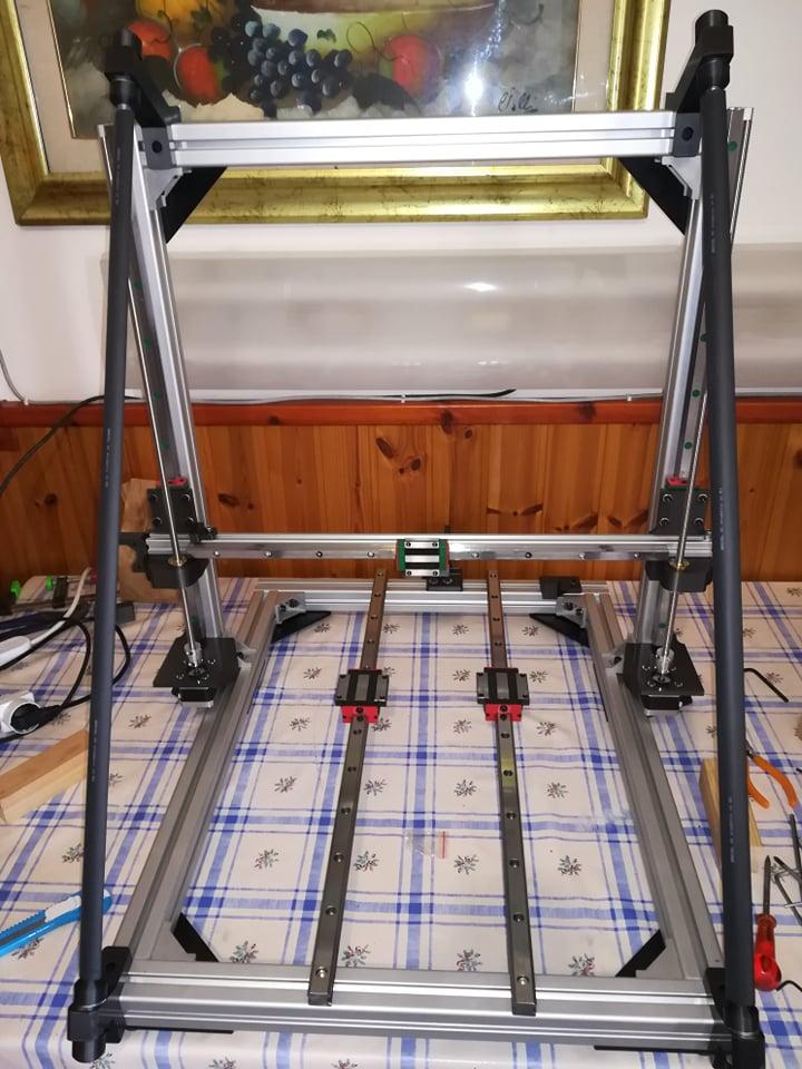

BASUKA 2
In effetti la foto inganna in prospettiva, sembra fissato molto dietro ma le misure sono state fatte al millimetro, solo il file di fusion supera i 60 mega hahaahahahahha -
BASUKA 2
Tranquillo. il tutto è stato studiato e progettato su fusion con tutti i movimenti del piatto. Messo così ho la punta del nozzle che stando al centro piatto sta al centro della base del profilo E di base ho 560 su X e 700 su Y -

BASUKA 2
BASUKA 2
In effetti sarà come Basuka1, motore nema23 con tmc5160 -
