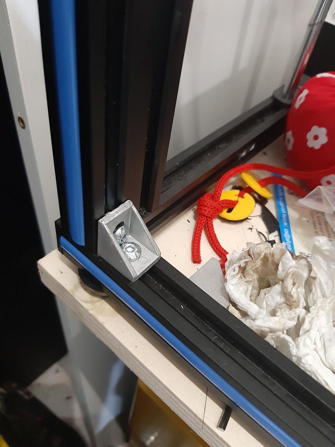

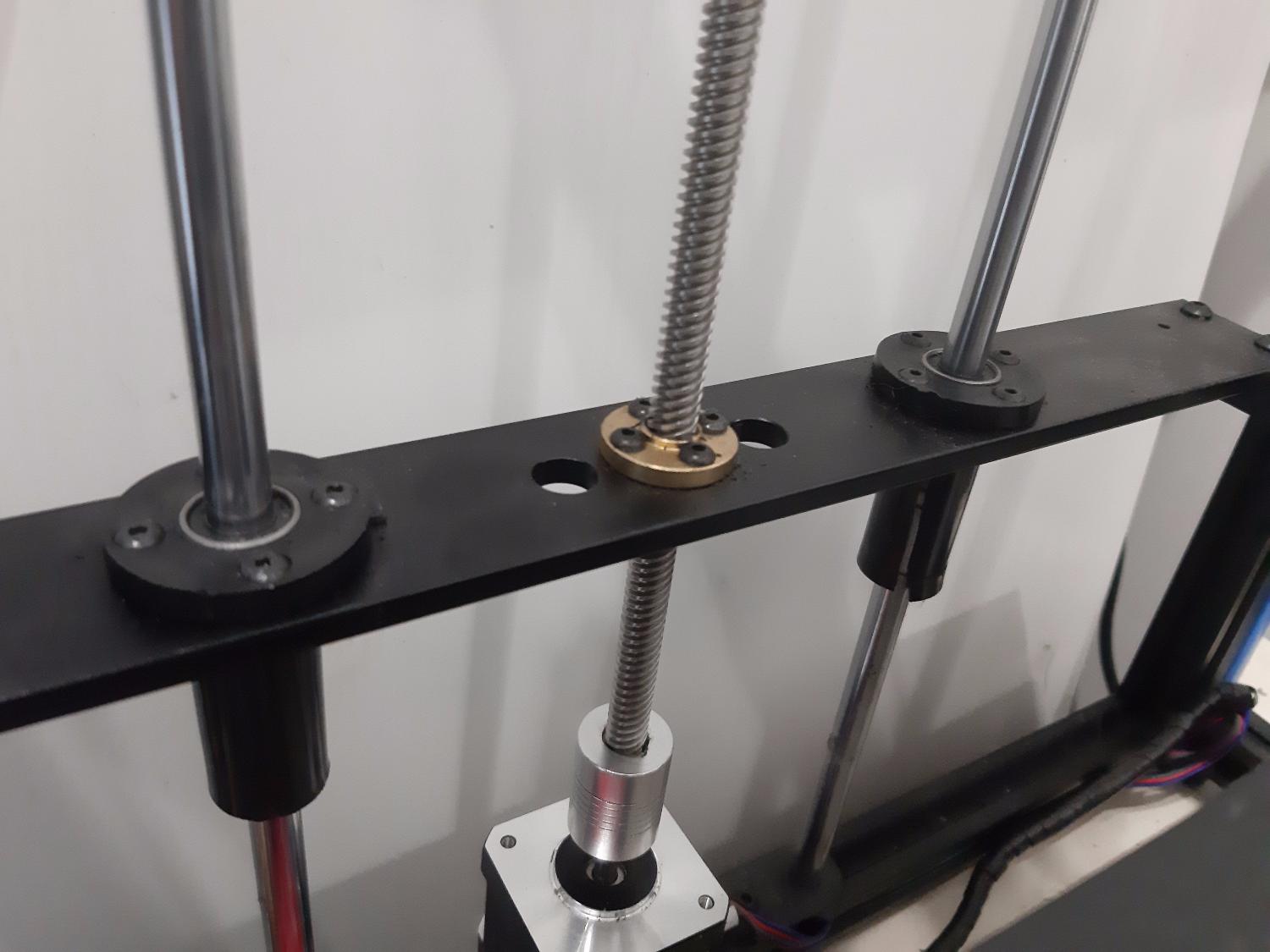

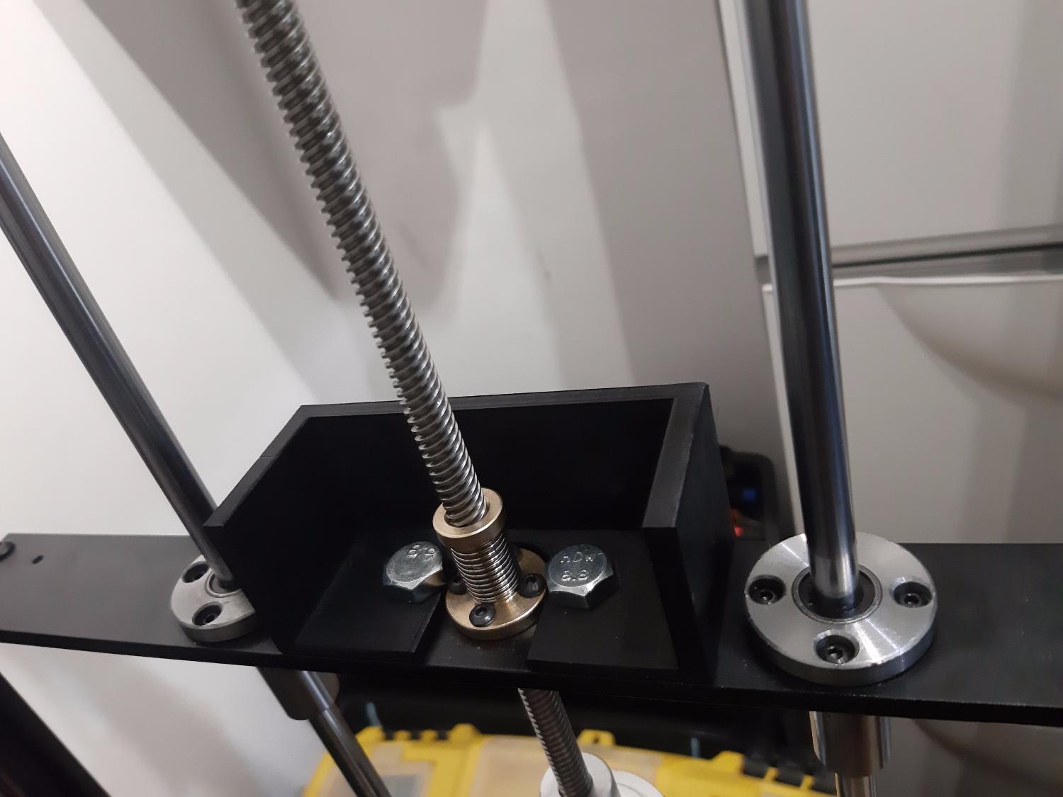

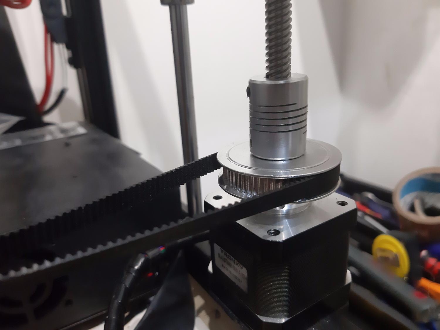

Update... non mi è arrivato ancora tutto...ma per ora ho montato quello che potevo...
allego qualche foto del prima e del dopo...(assi opposti perchè il sinistro non l'ho ancora fatto...mi manca la puleggia).
..avevo anche ordinato e montato i giunti rigidi tra stepper e barra filettata...ma l'ho levato subito... è impossibile metterlo perfettamente dritto ed ovalizza il movimento...
...mancano ancora ..una puleggia, montare tutti gli angoli rigidi, sostituire le ventole dell'hotend... ed il tubo in ptfe (a questo proposito, voi quanto lo tenete lungo il tubo?)
