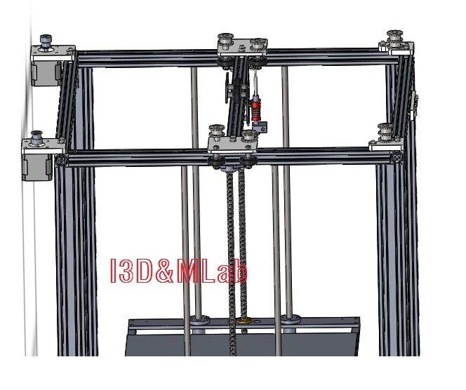

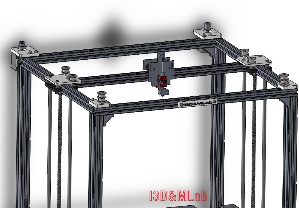

In attesa dei pezzi e visto che finalmente ho avuto un po di tempo, ho lavorato un po sul cad della stampante. devo decidere ancora sui condotti di raffreddamento e la ventola a dire il vero. e poi mancano sia i sostegni per gli end stop che la catena portacavi.570999285_TronxyX5S221.thumb.JPG.1978f1b152dfbc4a9d434a2d45fa2d4a.JPG

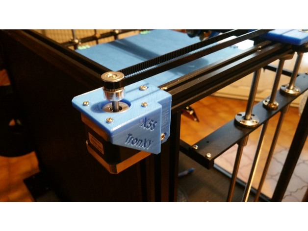

non mi piacciono le piastre per i motori di x e y con due sole viti di fissaggio ai profilati d'alluminio e che non hanno tutta quella stabilità a quanto si dice in giro.
Ho visto questa modifica su thingiverse per fissarli anche laterlamente.  @FoNzY l'hai provato questo upgrade?
12 minuti fa, I3D&MLab dice:
la mia ha una piastra di alluminio per reggere il motore e quindi non ho bisogno del rinforzo laterale.
in generale non ho fiducia nei supporti in plastica stampati in 3d che sostituiscono altri pezzi in plastica.
piuttosto che qui supporti stampati in 3d tanto complicati io aspetterei di rovinare gli originali per poi cambiarli con altri in ferro.
basta prendere due pezzetti di ferro al brico ed usare gli originali per segnare i fori da fare....
