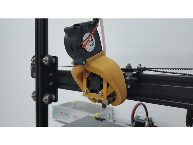

nel frattempo sto dando un'occhiata su thingiverse e ho trovato questo sistema Radial Fan Fang
https://www.thingiverse.com/thing:2175956
che consentirebbe di avere il raffreddamento separato e di poter usare una soffiante differente. qualcuno ha avuto modo di testarlo?

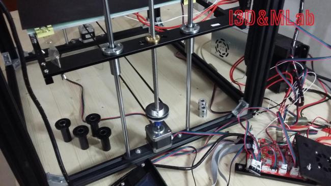

Rieccomi, finalmente ho potuto rimontare la stampante 🙂
Alla fine i pezzi del telaietto per l'hotbed sono arrivati dalla Cina dal 9 di gennaio che erano partiti, non ci speravo quasi più.
Ho fatto già qualche upgrade tipo mettere gli angolari per rendere più stabile la struttura e devo dire che la situazione è migliorata parecchio.
Ho montato anche i nuovi giunti rigidi al posto di quelli elastici e sopra ho messo delle GT2 a 60 denti con una cinghia chiusa da 1140mm per sincronizzare i nema 17 su z. gli igus non sono arrivati in tempo purtroppo e li metterò alla prossima volta che smonterò qualcosa. ho messo su anche i nuovi tubi flangiati in metallo che mi sono fatto madare per sostituire quelli in plastica che facevano proprio pena. Sulla motherboard ho messo uno sdoppiatore per controllare entrambi i nema 17 di z da una sola porta.
Domani spero di riuscire a livellare il piano e poi parto a stampare e vedo come va. pensavo di partire con i cubetti, ma ancora non ho deciso.
Il prossimo step dovrebbe essere:
-piano in vetro
-cinghia nuova in gomma
-mosfet esterno e alimentatore aggiuntivo
-nuovo sistema di raffreddamento, già la soffiante l'ho presa sull'amazzone e sto apsettando che arrivi
-isolamento hot bed in sughero
Ps  !!!!!!!ATTENZIONE!!!!!!
nei test ho visto che lo sdoppiatore dei motori su Z è da scartare perchè inverte il senso di spostamento.

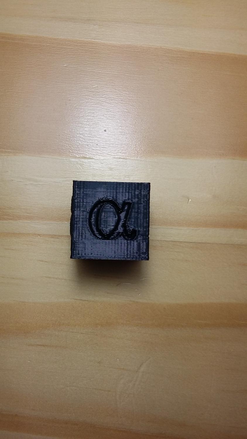

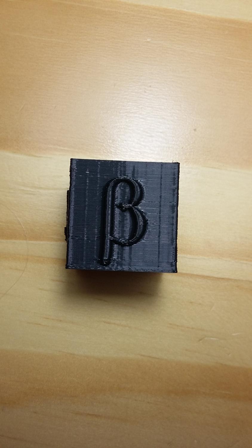

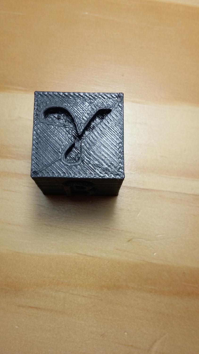

Rieccomi con un aggiornamento. Purtroppo ho avuto un po di lavoro imprevisto e solo oggi ho potuto testare la stampante. Ho usato ancora le cinghie standard Repetier-host con i parametri che mi ha passato @FoNzY per stampare un cubetto di prova20190202_124526.thumb.jpg.4b6e5e20ea47495240eaa391d0420859.jpg
ed ecco come é il risultato :)
che ve ne pare?
4 ore fa, FoNzY dice:
a me sembra molto buono 😅 è giunta l'ora di passare a stampe piu' importanti!👍
Non oso immaginare che sarebbe venuto fuori se non avessi avuto i tuoi numeretti magici 😄

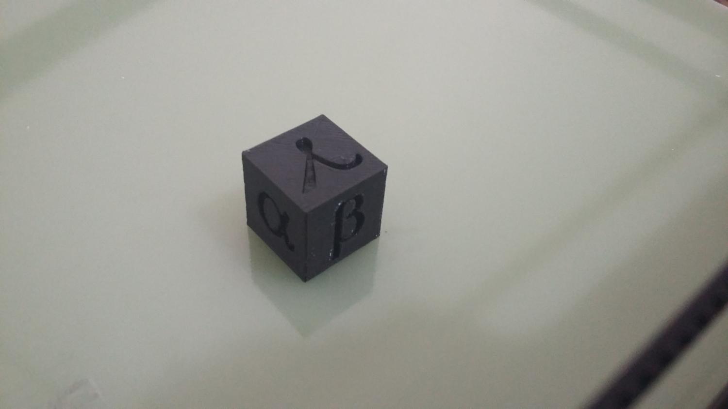

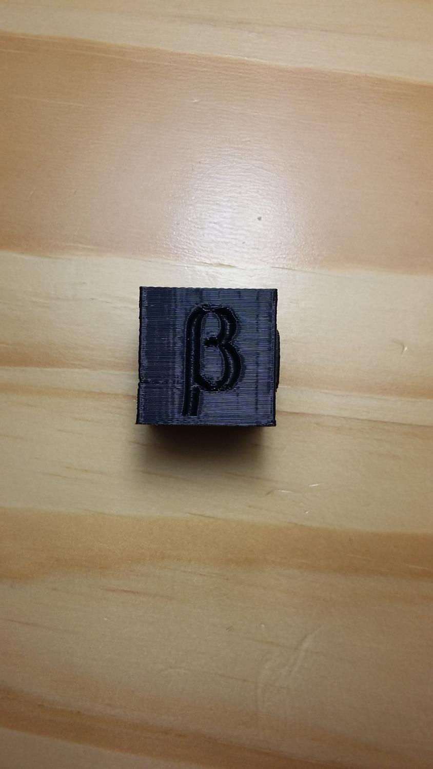

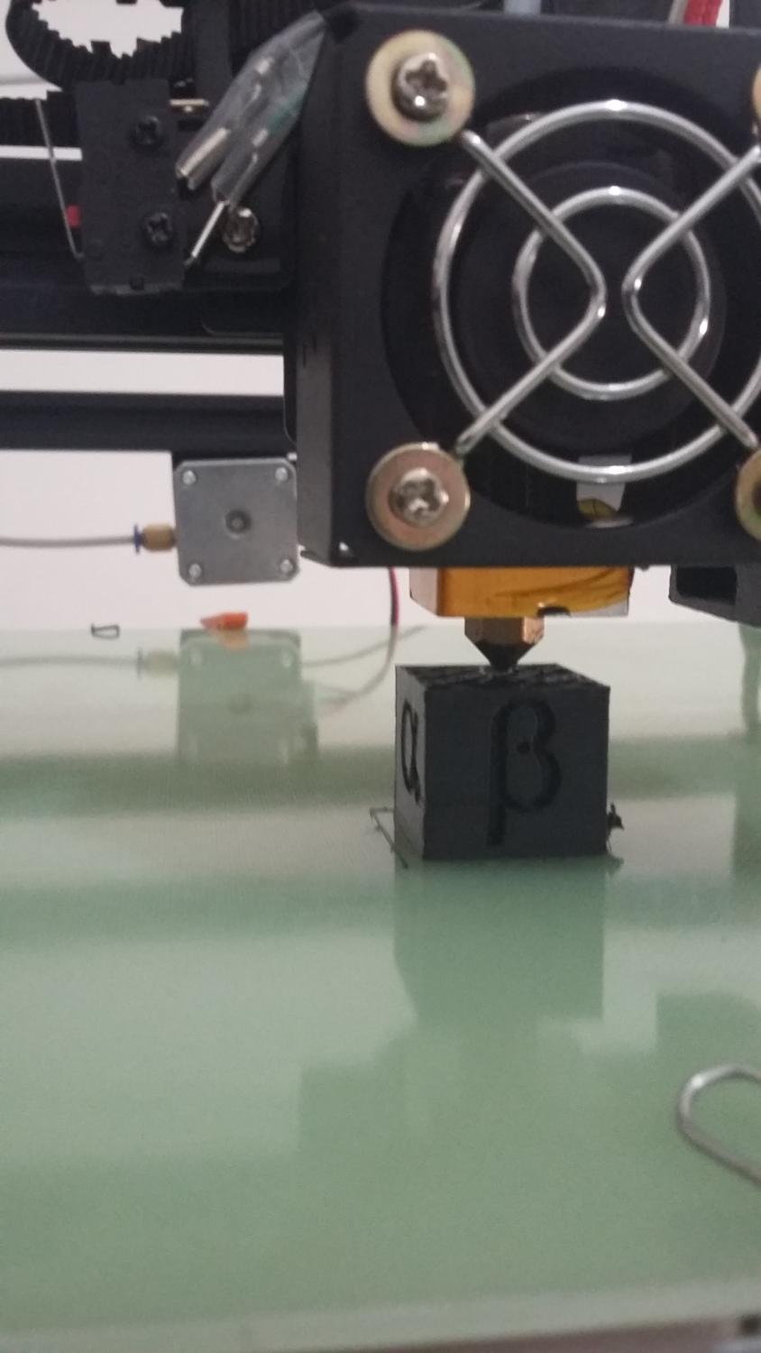

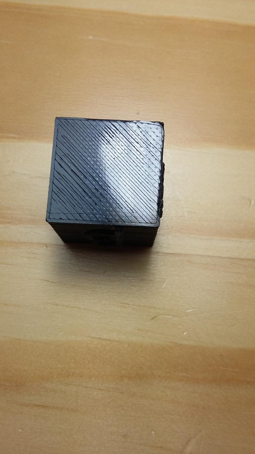

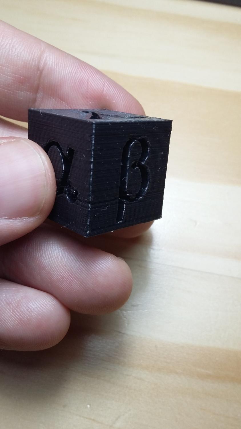

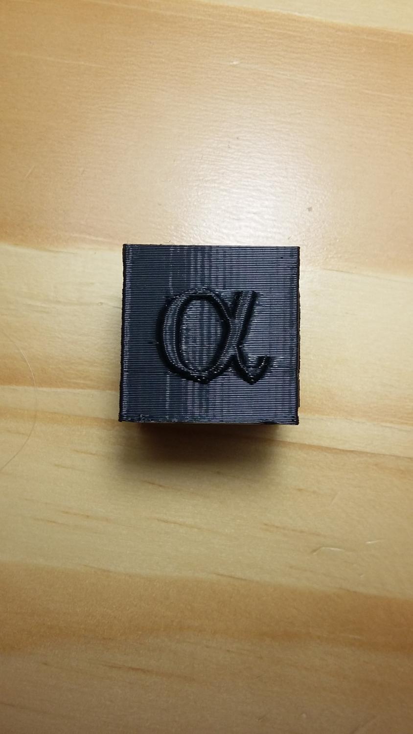

Si ora ho già qualche ideuzza e spero di riuscire a stampare qualcosa nei prossimi giorni. lunedì vorrei procurarmi un piano in vetro, che spessore è meglio usare? deve essere di un tipo particolare?
Ho fatto qualche altra foto al cubetto dalle varie angolazioni
domani spero di avere il tempo di sostituire le cinghie con quelle nuove in gomma che ho preso. dovrebbe migliorare un po, giusto? inoltre vorrei cercare di usare cura, a quanto  pare inparecchi lo usano. tu che slicer  usi?
