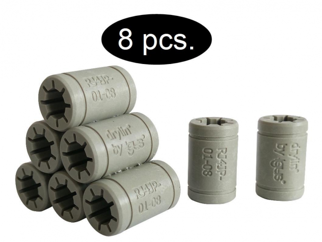

si non da tutta st'impressione di solidità effettivamente, flette un bel po e andrebbe rinforzato. pensi possa dipendere anche dai giochi fra i cuscinetti lineari e le barre? con gli igus potrebbe diminuire?
12 minuti fa, I3D&MLab dice:
se costano poco mettili ma servono a ben poco.
il paino flette perche' è in alluminio (cinese), è l'intero sistema del piano ad essere sbagliato o lo si cambia o lo si lascia cosi comè...
P:S: ho diemnticato ma anche io ho usato il sistema a cinghia chiusa
1 ora fa, FoNzY dice:
Li ho visti su amazon, niente di proibitivo  come costo quindi penso che li metteró.
