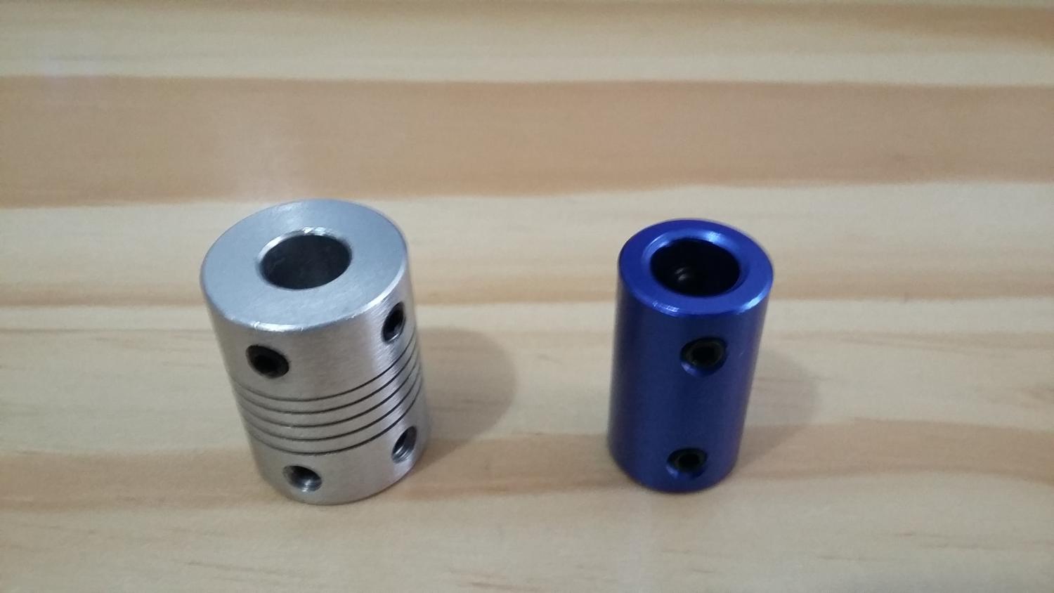

finalmente è arrivata un po di roba🙂
i giunti nuovi sono un po meno ingombranti di quelli stock e teoricamente dovrebbero ridurre il beccheggio del hot bed visto che non hanno il tratto elastico. per il rollio spero diano una mano i nuovi igus DryLin R che ancora non ho sotto mano però

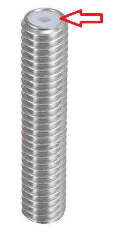

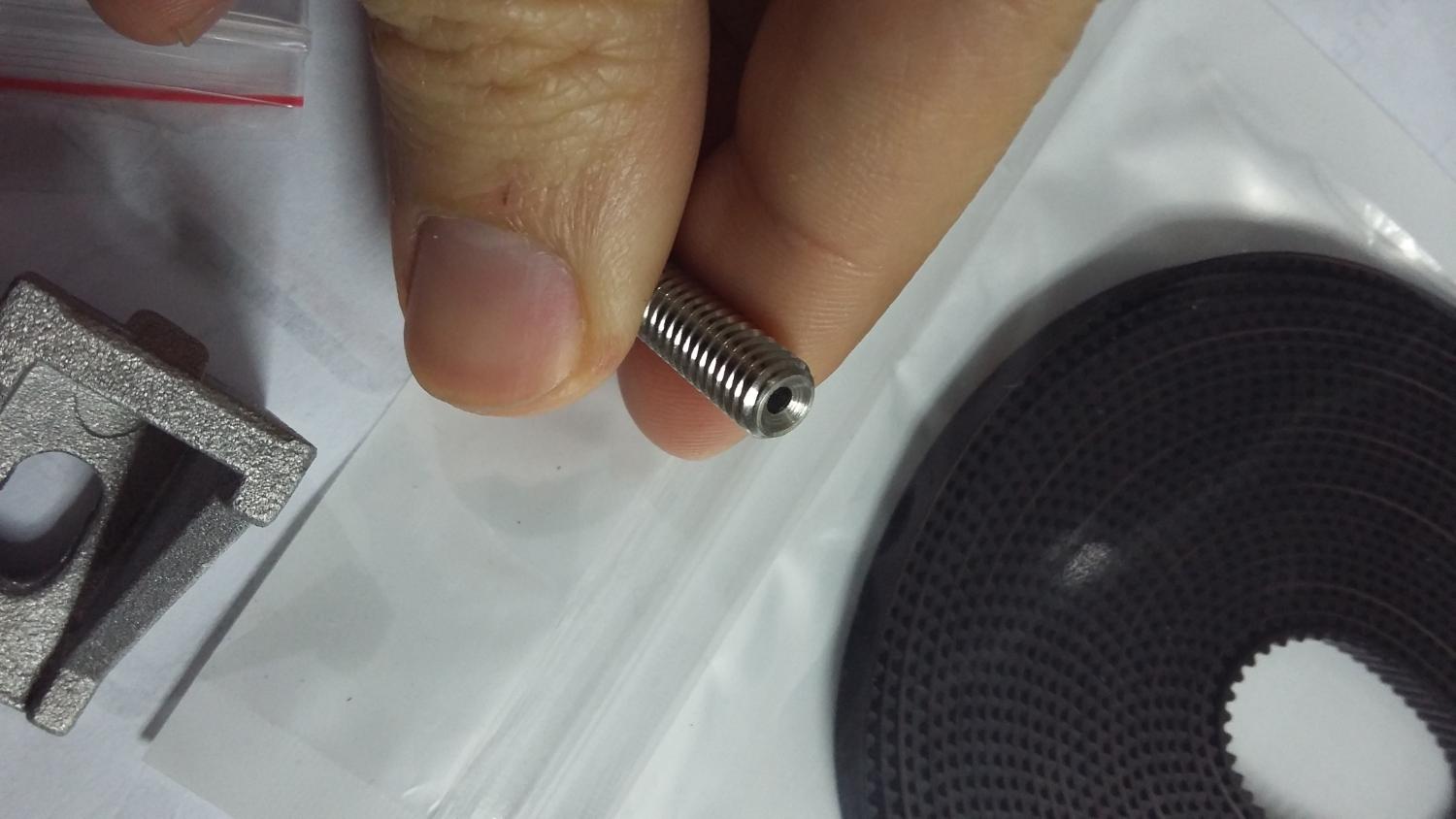

ho preso pure degli heatbreak con tubicino ptfe integrato
domanda: ma da che verso si montano? la parte con il PTFE in vista va sotto a contatto con l'ugello?

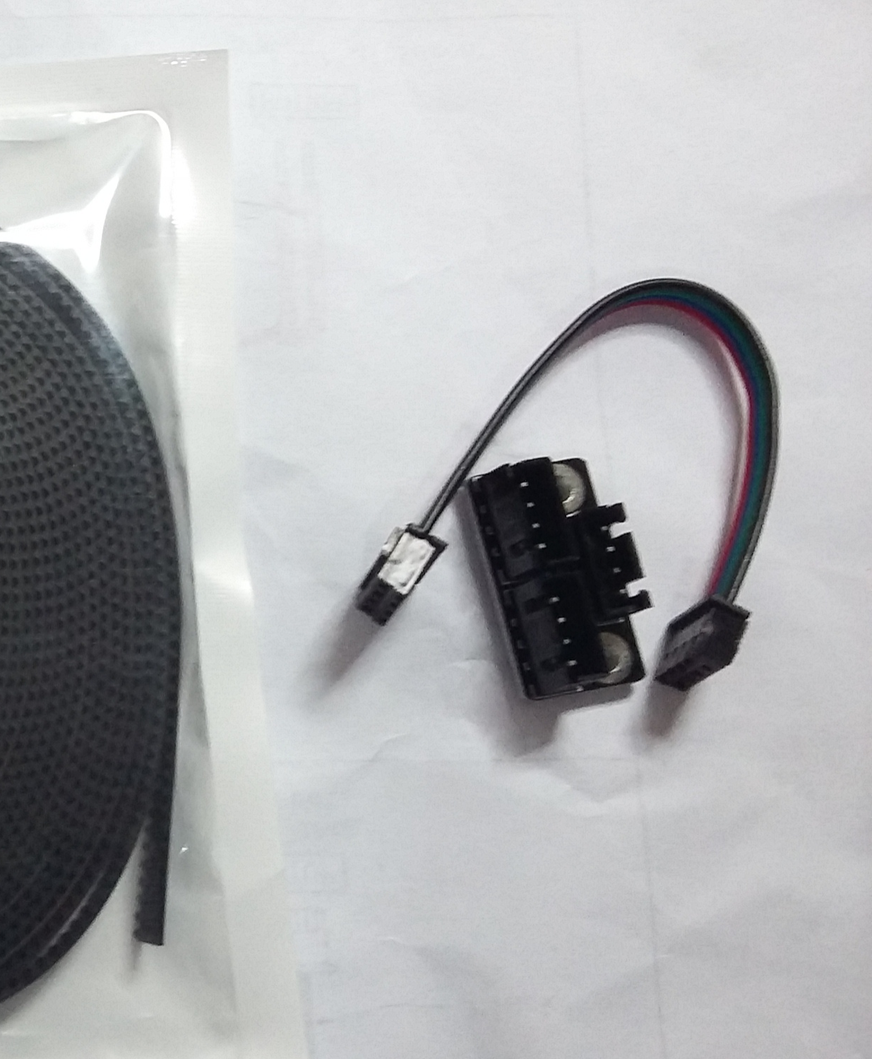

ho preso pure un adattatore per usare un solo comando sulla mainboard per entrambi i nema17 dell'asse z. in teoria così, avendo solo un end-stop per z, dovrebbe essere più sicuro per evitare eventuali problemi. che ve ne pare?

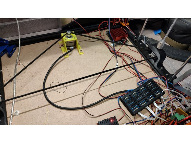

Ciao, anche io ho una x5s e tra le tante modifiche ( guide lineari x-y, estrusore bondech, e3d v6 con pt100 ecc) ho montato il motore z centrale con cinghia chiusa e non ho più problemi di sfasamento dei due motori. In alternativa potresti montare ogni motore con il suo driver separato ed usare 2 endstop per z, altrimenti uno dei 2 stepper perderà sempre un passo e devi verificare il piano ad ogni stampa.
Il 25/1/2019 at 12:24, Whitedavil dice:
ciao ho preso tutto il materiale su amazon per fare questa modifica che avevo visto su thingiverse così da sincronizzare il due nema dell'asse z

così l'hai fatta la modifica del singolo motore su z?
https://www.thingiverse.com/thing:3346466
sono proprio scarso in elettroinica, non ho proprio chiarissima sta cosa come si potrebbe fare?
