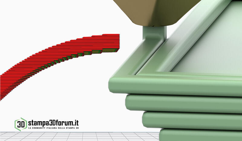

Cos'è il Wobble nella stampa 3D?
Il wobble è un problema di stampa 3D molto comune che si presenta tramite superfici ruvide o ondeggiate.
Solitamente è un problema facilmente risolvibile in quanto le cause sono ben note e si riconducono solitamente a neofiti della stampa 3D.
Ma non temere: problemi di Wobble sono capitati a chiunque e, anzi, continuano a capitare soprattutto quando si prende dimestichezza nel giocare coi parametri di stampa. L'unica differenza è che uno stampatore professionista sa riconoscere subito il problema ed è in grado di risolverlo immediatamente.
Vediamo quindi come possiamo risolvere problemi di Wobble o di "stampa ondulata".

Ugello troppo vicino al piatto di stampa
Un accorgimento semplice quanto importante: verificare la distanza tra ugello e piatto di stampa. Può capitare infatti di eseguire un livellamento del piano in maniera errata o non accurata.
Nel caso in cui l'ugello del tuo estrusore si trovi troppo vicino al piano di stampa, il materiale verrebbe schiacciato ad esso in maniera eccessiva.
Puoi accorgerti di questo problema estrudendo sul piano qualche centimetro di materiale. Le linee potrebbero essere caratterizzate da un solco centrale e dei rigonfiamenti ai lati.
Una estrusione di questo tipo porta ad avere layer perimetrali molto più evidenti ed una finitura esterna riconducibile al famigerato problema di Wobble con superfici ruvide e ondulate.
Per eliminare questo problema non devi fare altro che assicurarti di livellare per bene il piano di stampa.
Inoltre, ti consiglio di leggere la mia guida per la calibrazione step/mm per gli assi X, Y e Z. Otterrai modelli molto più precisi a livello dimensionale e, probabilmente, riuscirai a eliminare definitivamente i problemi di Wobble o il rischio di ottenere una stampa 3D ruvida.

Tramite la corretta impostazione di alcuni parametri, i software di slicing ci offrono diversi modi per produrre superfici inclinate nella maniera corretta.
Uno dei sistemi più comuni è quello di utilizzare i supporti. Certo, ottimo spunto! Per ottenere i migliori risultati è però necessario approfondire la problematica di base.
Da impostazioni standard, il software di slicing genera i supporti quando le superfici del modello superano i 45° di inclinazione.
Aiutandoci con l'immagine sottostante, immaginiamoci quindi un blocco estrusore che va a depositare, con layer da 0.3 mm, il materiale per realizzare una superficie inclinata a 45°.
Il filamento poggerà solamente in piccola ampiezza sul layer precedente, mettendo a rischio di collasso la parte di filamento che resta a sbalzo.
Questa porzione di filamento potrà creare deformazioni superficiali sul modello, rovinandone l'estetica e la resistenza alle sollecitazioni.
Ma questo accade in ogni caso?
È sempre 45° il valore oltre cui devono iniziare a comparire i supporti?
No, non è sempre così.
Per capirlo basta schematizzare un’estrusione con un ugello di diametro 0,4 millimetri ed analizzare due diverse situazioni: una con altezza di layer di 0.3 mm e un’altra con altezza di 0.15 mm.
Possiamo constatare che, a parità di inclinazione della parete (45°), lo sbalzo del filamento è pari all’altezza del layer impostata.
Anche se tra un esempio e l'altro la situazione rimane apparentemente invariata, il risultato estetico finale va sempre rapportato all'ampiezza del filamento estruso.
Se consideriamo un'ampiezza di estrusione pari a 0.4 millimetri (lo standard per la stampa 3D FDM), vediamo che:
nel primo caso il filo esce dal perimetro inferiore di 0.3 mm, pari a più della metà della sua ampiezza; nel secondo caso, lo sbalzo pari a 0.15 mm, risulta pari a meno della metà dell'ampiezza di estrusione. Ne risulta che, a parità di inclinazione, un'altezza di layer minore aiuta a produrre delle pareti di migliore qualità, limitando la deformazione di materiale e rendendo l'utilizzo dei supporti non strettamente necessario.
Questo si può ripercuotere in modo importante sulla vostra realizzazione: la produzione dei supporti prevede un maggior utilizzo di materiale, un prolungato tempo di stampa e un maggior rischio di rovinare il pezzo durante la loro rimozione.
Insomma, la prima regola da tenere in considerazione è chiara: se puoi, evita l'uso dei supporti!

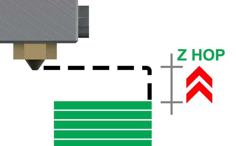

In che modo agisce questo parametro?
Lo Z hop, come suggerisce il nome, è un movimento lungo l’asse Z. Provvede infatti a far alzare l’ugello prima di effettuare uno spostamento di Travel ed entra in funzione ogni qualvolta è prevista una ritrazione, parametro a cui è strettamente legato.
Nelle immagini qua sotto puoi vederne il funzionamento (le linee rosse simboleggiano i movimenti senza estrusione, ossia di Travel).
Settare questo parametro è estremamente semplice.
Oltre ad avere attiva la ritrazione, occorre solamente impostare l’altezza di spostamento. Normalmente 0,1 millimetri sono sufficienti.
Andare oltre diventa inutile quanto controproducente. Il movimento lungo l’asse Z infatti è molto più lento rispetto a quello lungo gli assi X e Y. Alzando troppo l’estrusore rischierai di allungare di molto il tempo della stampa.

Come già ti ho mostrato nelle immagini precedenti, lo Z hop è ben visibile nella simulazione dello slicer insieme a tanti altri parametri. Verificare che tutto sia corretto a livello grafico è un ottimo modo per farsi un'idea di cosa accadrà durante la stampa. Meglio accorgersi che qualcosa non va prima di aver iniziato a stampare... non sei d'accordo? 😅
