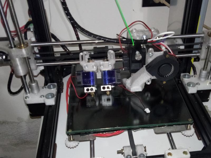

Si, il mio estrusore è quello Fysetc della prima foto. Come vedi ha già l'alettatura per raffreddare la gola, l'ho usato fino a 350°C senza problemi, non ho potuto provare temperature più alte perchè la mia sonda 3950 100kohm iniziava a dare i numeri superati i 350°C. L'estrusore Fysetc si adatta perfettamente alle gole tipo chimera (quelle con la parte che va nell'aletta con diametro da 7mm e senza filettatura) mentre non è proprio l'deale con l'hotend della seconda foto che hai postato perchè per accoppiarli dovresti usare l'adattatore fornito con l'estrusore Fysetc, un attacco rapido per teflon, un pezzo di tubo in teflon, un altro attacco rapido per teflon e quindi l'hot end e dovresti anche realizzare un supporto per l'hotend. Per questo ti consigliavo un Titan aero proprio perchè ha l'attacco adatto agli hotend tipo V6 o a quello di cui hai postato la foto. Tutti i BMG all-metal che ho visto hanno un foro da 7mm adatto alle gole tipo chimera. Per quanto rigurda i 500°C, molti hotend usano sensori NTC per alte temperature che però funzionano male a temperatura ambiente quindi occorre modificare il firmware per ritardare il controllo della temperatura altrimenti la stampante va in errore appena la accendi. Altre hotend usano le termocoppie (che vorrei provare anche io infatti ed avrei già acquistato tutto l'occorrente) ma qualcuno dice che soffrono di interferenze e quindi che sono poco adatte alle stampanti. Eventualmente il supporto della ventola costa 2 euro compreso la ventola https://it.aliexpress.com/item/10000386552936.html se le mosure sono uguali a quelle del V5 o del V6.

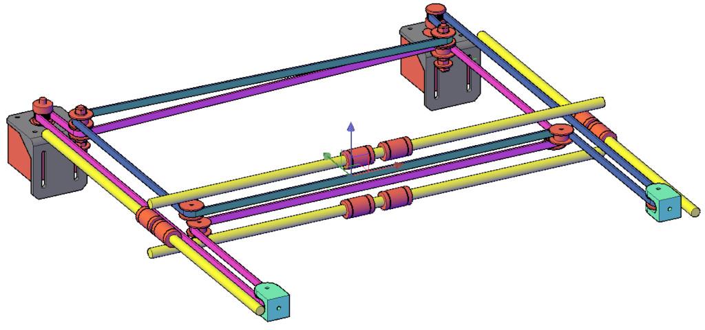

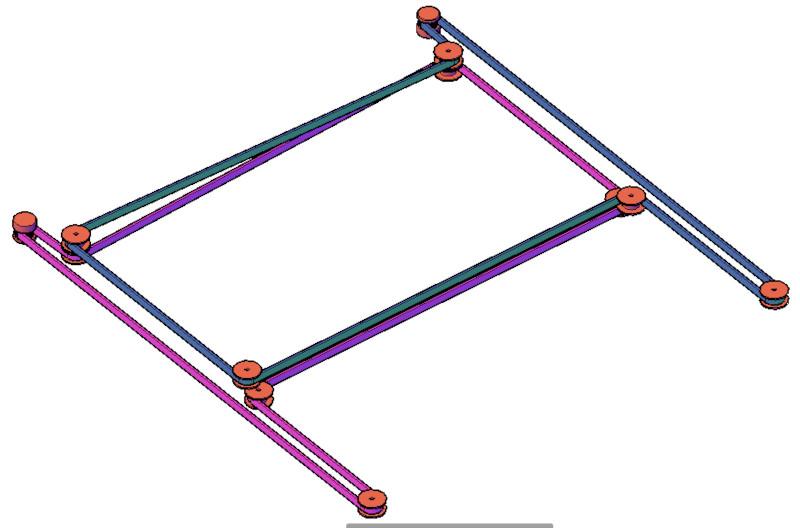

Girando un po' su internet, ho visto che oltre a CoreXY ci sono anche altre configurazioni come H-bot https://www.youtube.com/watch?v=yZm4TXPPlTo oppure quella Ultimaker come la seguente Ciò mi confonde un po' le idee sullo schema da utilizzare. Qualcuno ha esperienza su queste configurazioni?

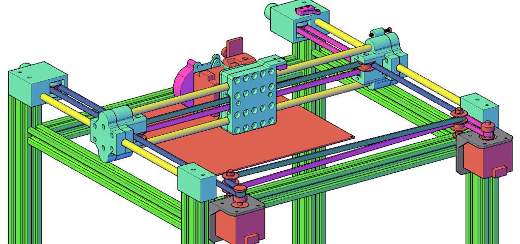

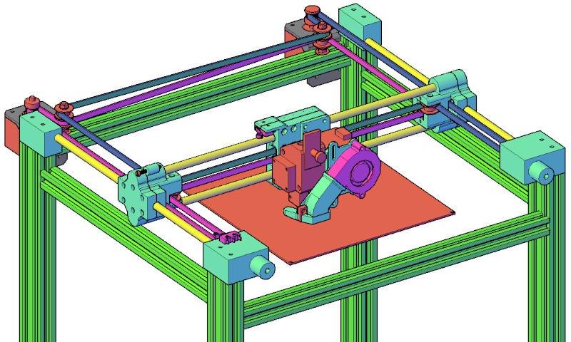

Vedere che ci sono soluzioni con cuscinetti simili a quelli che dovrei utilizzare io mi rende più sereno, almeno forse non sono troppo fuori strada. La prima soluzione mi piace parecchio ma non la posso utilizzare perchè vorrei realizzare una camera chiusa (questo pallino me lo ha fatto venire @Joker78) con il plexiglass lasciano i motori degli assi X, Y e Z fuori. La seconda soluzione sarebbe molto adatta al caso mio (anche se dovrei cambiare la configurazione dell'asse X perchè mi servono le due barre sovrapposte). Questa soluzione mi tranquillizza perchè mi sembra che utilizzi dei cuscinetti simili agli LM8UU ma stampati quindi se funziona così dovrebbe andare meglio con i cuscinetti LM8UU in acciaio. In effetti la stampante che andrei a realizzare non avrebbe grosse pretese perchè si tratta di un'area di stampa di appena 220x220mm.

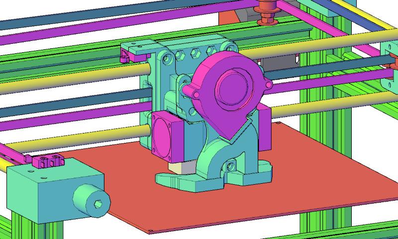

La stampante che voglio modificare è questa Se i cuscinetti LM8UU non sono proprio indicati per le stampanti corexy dovrei inventarmi qualcosa di nuovo per avere tutta la serie di hotend che utilizzo. In quanto allora gli hotend li avevo disegnati insieme al carrello sostenuto da 4 LM8UU.
Effettivamente sarebbe una soluzione, è che a casa mi trovo quelle staffe in acciaio che ho utilizzato nel disegno, dovrei procurami quest'altro tipo. Per quanto riguarda l'asse X, dispongo di molti hotend appositamente studiati per quel carrello con i cuscinetti LM8UU, ho cercato soluzioni per poter usare guide differenti ma dovrei ristampare tutti i supporti degli hotend. Dovrei vedere se riesco a disegnare un carrello con gli stessi fori e che utlizzi gli estrusi come guida. Più che altro mi stavo basando sui pezzi che ho a casa onde evitare di ritrovarmi con 3 stampanti. Con il disegno iniziale attualmente mi mancherebbero solo 2 pulegge 20T con foro da 3mm. Oltretutto i profili in alluminio che ho a casa sono tipo t-slot e non del tipo v-slot quindi dovrei vedere che tipo di rotelle occorrono. Però effettivamente temo che i cuscinetti LM8UU non ce la facciano a mantenere gli assi ortogonali. Un altro dubbio che ho è quali finecorsa usare. Ho il dubbio tra microswitch semplici, i microswitch montati sulla schedina con il led e quelli ottici. Secondo voi quali mi conviene utilizzare.
E' che mi è venuto il pallino di aggiungere un sistema di regolazione della tensione delle cinghie quindi ho spostato i motori dietro così al posto dei motori ho messo i tendicinghia. Non è un'idea mia l'ho copiata da uno schema realizzato da Ben Levi. Mentre l'idea mia era quella di riciclare i cuscinetti LM8UU che non so se sono adatti allo schema corexy, in pratica ho paura che se la tensione delle 2 cinghie non è perfettamente uguale i cuscinetti LM8UU non ce la fanno a mantenere l'asse X ortogonale a quello Y quindi ho deciso di prevedere i tendicinghia per bilanciare la tensione delle 2 cinghie.
Attualmente ho una stampante tipo Prusa con la quale risco ad ottenere stampe abbastanza resistenti anche se esteticamente non propio belle. Il primo problema è l'asse Y che a causa delle 2 piastre di acciaio, vetro, resistenza in silicone è diventato troppo pesante. Il secondo problema è quello di avere poco spazio tra il carrello dell'asse X ed i montanti verticali che mi ha limitato in alcune configurazione dell'hotend. Quindi mi è venuta l'idea di convertire la stampante in corexy. L'idea malsana è quella di volere recuperare quanti più pezzi dalla vecchia stampante Prusa quindi le guide le dovrei realizzare con i cuscinetti LM8UU di recupero con le relative barre rettificate (lo so che le guide lineari tipo MGN sarebbero l'ideale) comunque non dovrebbe essere una realizzazione critica perchè l'area di stampa dovrebbe essere 220x220x260mm. Ho iniziato a disegnare una configurazione, siccome è la mia prima stampante corexy non vorrei avere fatto degli errori grossolani quindi mi piacerebbe avere dei vostri commenti e suggerimenti.
