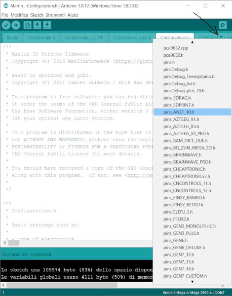

E' nella stessa cartella dove c'è Configuration.h Oppure cliccando sul triangolino in alto a destra dove ci sono i vari moduli del firmware.
L'ultimo tentativo che mi viene in mente è il seguente nel file pins_ANET_10.h modifica la seguente riga. #define TEMP_BED_PIN 6 // Analog Input (pin 34 bed) con #define TEMP_BED_PIN 60 // Analog Input (pin 34 bed) se non dovesse funzionare prova con #define TEMP_BED_PIN A6 // Analog Input (pin 34 bed) Ovviamente se non funziona in nessuno dei due modi che ti ho scritto rimetti tutto come era prima.
Intanto i tuoi sensori dovrebbero essere 3950 da 100k con resistenza pullup da 4,7kohm quindi dovresti sostituire il valore 5 con 11 nelle righe seguenti #define TEMP_SENSOR_0 5 #define TEMP_SENSOR_BED 5 Poi dovresti anche vedere il modello esatto della tua scheda madre perchè forse potrebbe essere necessario mettere mano anche al file pins.h

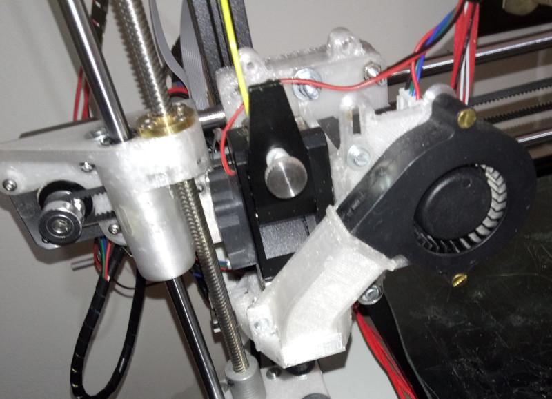

Sulla prusa ho montato un carrello per poter mettere un estrusore diretto singolo od uno doppio bowden. Come estrusore diretto ho usato un BMG all metal clone della Fysetc, gola all metal chimera, heatblock mk8 (perchè avevo molti ugelli mk8). Non ho provato la massima velocità ma ho stampato senza problemi a 80 mm/s con nozzle da 0,8 mm, larghezza di esrrusione di 0,9 mm e altezza del layer di 0,5 mm. Inoltre riesco a stampare fino a 330 °C poi il mio sensore 3950 100 kohm impazzisce e mi segna temperature senza senso. Nella delta ho 2 estrusori bowden di cui uno BMG all metal clone della Fysetc e l'altro recuperato quando ho sostituito quello della prusa e come hotend un V6 clone con un adattatore a Y. Nella delta non ho provato velocità o temperatura elevate forse per questo non ho notato differenze tra gli estrusori. Nei miei BMG clone è un po' più fastidioso la sostituzione del filamento ma alla fine non troppo. Ho notato che i doppi ingranaggi BGM hanno denti più piccoli quindi nello spazio tra un dente e l'altro rimangono residui di filamento. Il BMG all metal secondo me è meglio perchè tutti gli ingranaggi sono in metallo, l'unica parte in plastica e la rondellina della molla.

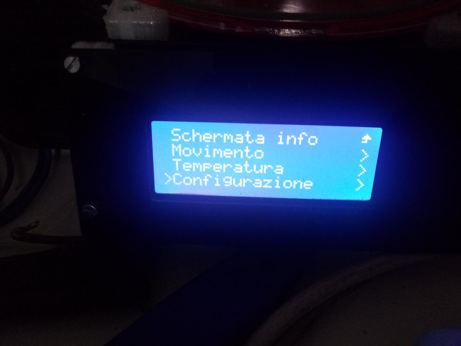

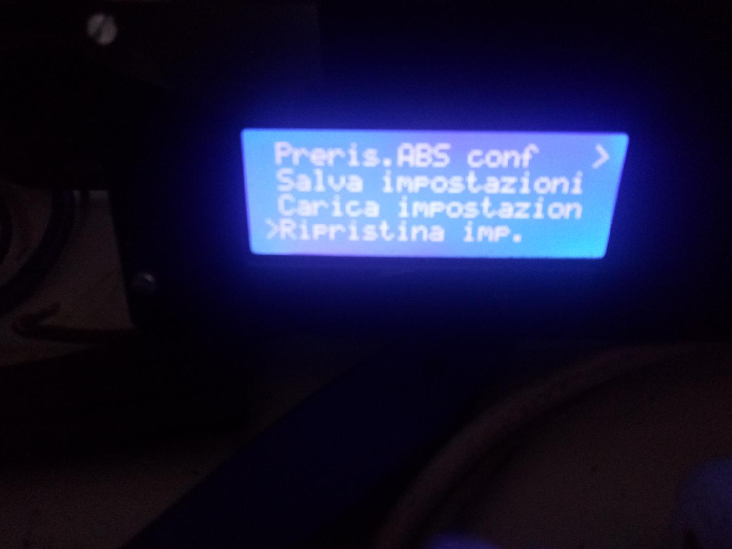

Non sono sicuro che con "initialize EEPROM" del menù "Avanzate" cancelli la griglia errata. Purtroppo io ho Marin 2.0 con il menù italiano. Dal menù "Configurazione" scegli direttamente "Ripristina impostazioni" senza entrare nel "Avanzate". Dopo avere cliccato su "Ripristina impostazioni", clicca su "Salva impostazioni". In alternativa, attraverso un'host puoi inviare i comandi M502 ed M500 M502 effettua il reset, M500 il salvataggio

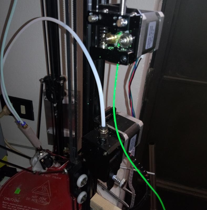

Intanto grazie per le numerose risposte La stampante dove sto facendo questo esperimento è una vecchia Anycubic Kossel pulley con scheda ramps 1.4 dove ho messo Marlin 2.0. Si, ho avuto un po' di problemi perchè inizialmente il tubo non ne voleva sapere di passare poi ho trovato una punta da 4 che probabilmente era di diametro lievemente maggiore e sono riuscito. Cura non l'ho mai usato, come slicer conosco solo Slic3r e PrusaSlicer. In entrambi è possibile inserire una parte di gcode al cambio utensile ma non sono riuscito a perchè non so come distinguere il passaggio da T0 a T1 da T1 a T0. Ho anche un'altra stampante con repetier 1.0.3, potrei provare li. -

Arrivando con il tubo in teflon fino all'ugello ho risolto il problema dell'inceppamento. Per adesso sono alle prese con lo stringing appena dopo lo spurgo del filamento e con l'ingarbugliamento del filamento che viene ritratto di 70cm per arrivave prima della Y. Per effettuare la ritrazione del filamento da cambiare ed il caricamento del nuovo devo modificare manualmente il gcode generato dallo slicer. Uso la funzione "sostituisci tutto" dell'editor quindi non ho grossi problemi. Ma volevo sapere se è possibile configurare Marlin o Repetier per effettuare in automatico questa operazione. -

Nella Y il filo passa bene, si blocca nella gola all metal del V6, per sbloccare devo svitare l'attacco pneumatico del tubo in teflon ed usare una punta da trapano da 2mm (a mano senza trapano) per pulire la gola, poi rimonto e parte ma dopo un paio di cambi di riblocca. Putroppo per adesso mi ritrovo solo gole all metal adatte al V6 da 1.75. Quindi conviene una gola da 4mm cosicchè arrivo fino al nozzle con il tubo? Riesci a stampare qualsiasi materiale? Aggiornamento: ho trovato a casa una gola con teflon per filamento da 3mm, l'ho trapanata con una punta da 4mm ed ora ho una gola dove passa il tubo per il filamento da 1.75mm. Ora provo e poi vi faccio sapere. -
Salve, ho realizzato un adattatore a Y per utilizzare 2 filamenti in un sistema bowden. In pratica ho modificato il Gcode in modo tale che quando passo da un filamento all'altro prima viene retratto il vecchio filamento fino ad estrarsi completamente dall'adattatore a Y e poi viene caricato il nuovo. Il problema è che dopo alcuni cambi l'ugello V6 all metal si intasa. Ho provato diversi materiali PETG, ABS, HIPS e diverse temperature ma il problema persiste. C'è qualcuno che ha esperienza con adattatori a Y? Ciao, grazie.
