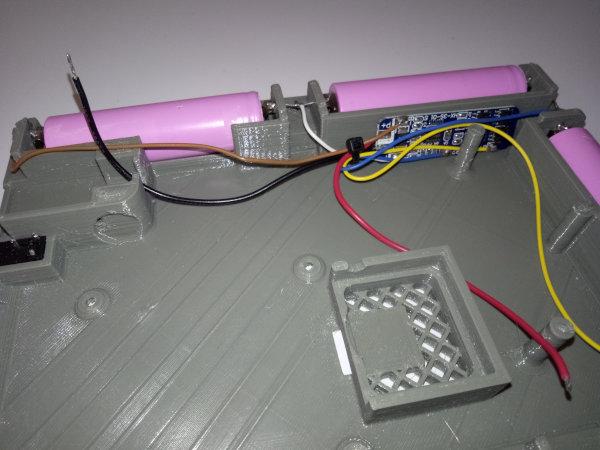

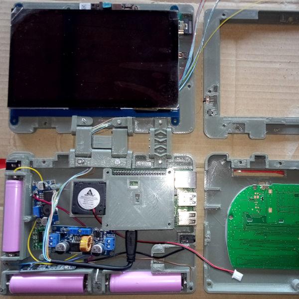

3A mi pare adeguato, la carica durerebbe 50 minuti, purtroppo essendo pile un po' vecchiotte preferisco non stressarle troppo anche perchè mi sa che ormai le batterie dalla Cina non arriveranno più. Comunque valuterò anche in funzione della temperatura che raggiungeranno durante la carica, dalle prime prove di carica e scarica rimanevano fredde. Una mazzata, purtroppo le batterie al litio non hanno una vita infinita. Con il pulsante di accensione e l'interruttore per disabilitare l'altoparlante interno ho rimediato posizionandoli nella cornice del display che ancora devo stampare. -

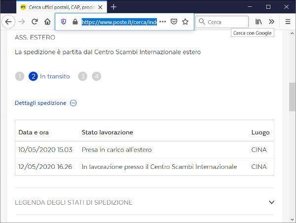

Sono Samsung ICR18650-26H che dovrebbero avere una capactà minima di 2550 mAh se fossero nuove però sono usate (una volta appartenevano ad una batteria di notebook acquistato nel 2014 😅 in cui sono sopravvisute 3 su 4). Esistono anche caricabatterie che misurano la capacità ma io ne sono sprovvisto. Su Aliexpress ho comprate queste https://it.aliexpress.com/item/4000831190019.html ma sono in viaggio dalla Cina da 50 giorni, è strano perchè avevo scelto Aliexpress Standard Shipping. -

Alla fine ho usato il secondo modulo (https://it.aliexpress.com/item/4000435600776.html), l'ho collegato e sto eseguendo i primi test da cui ho capito: che appena la tensione delle batterie scende a 3,3V toglie l'alimentazione dall'uscita non limita la corrente, ho provato con un alimentatore a dare 3A (solo per un paio di secondi) e il modulo li lasciava passare verso le batterie. Quindi gli metterò all'ingresso questo modulo https://it.aliexpress.com/item/32213232830.html e lo tarerò a 13V 2A. Fino a 4,2V di carica per batteria non stacca la carica, dovrei provare ad arrivare a 4,3V. Intanto la stampa 3D di questo progetto è sempre più sfortunata, stamattina ho trovato un disatro, la bobina di filamento mi è caduta sulla stampa quando la stampa era circa a metà. Non immaggino cosa sia successo durante la notte, probailmente qualche stepper sarà rimasto bloccato. Per fortuna l'estrusore non c'è l'ha fatta a tirarsi il filo quindi avrà girato a vuoto. Per la stampante la stampa risultava completata e l'ho trovata con l'asse X in posizione di parcheggio. Solitamente mettevo un blocco per evitare che la bobina potesse sfilarsi dal supporto, poi mi era sembrato inutile e non l'avevo più messo. -

Ciao, si, le classiche 18650 al litio normale (no polimero). In passato ho fatto un progetto con una sola LiPo ed un caricabatterie TP4056 ed il tutto funziona. Ora sto mettendo tre batterie in serie quindi mi sono procurato questo modulo di bilanciamento 3S https://it.aliexpress.com/item/32949395427.html, tale moulo ha 4 piazzole dove vanno collegate le batterie e poi un connettore per la ricarica. Nella descrizione c'è scritto che è un modulo di bilanciamento, ma mi rimangono i seguenti dubbi: Il connettore per la ricarica funziona sia come ingresso che come uscita? Oppure l'uscita la devo prelevare direttamente dalle batterie? Sul connettore di carica posso collegare direttamente un alimentatore? Oppure devo collegare un caricabatterie che limita la corrente e quando le pile sono cariche si stacca? -

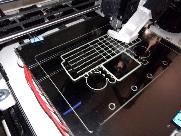

Tanto per cominciare bene, con la prima stampa ho avuto un mare di difficoltà ed ho rovinato il vetro (https://www.stampa3d-forum.it/forum/topic/11450-piatto-in-fibra-di-carbonio/?tab=comments#comment-87234). Comunque almeno ho potuto verificare che le dimensioni interne della base si adattano ai pezzi che ho acquistato. Qualcuno sa come si caricano le batterie al litio? Non vorrei trasformarlo in un fuoco d'artificio. Ho comprato un modulo di bilanciamento 3S ma gli posso dare direttamente tensione o ci vuole un caricabatterie specifico? -

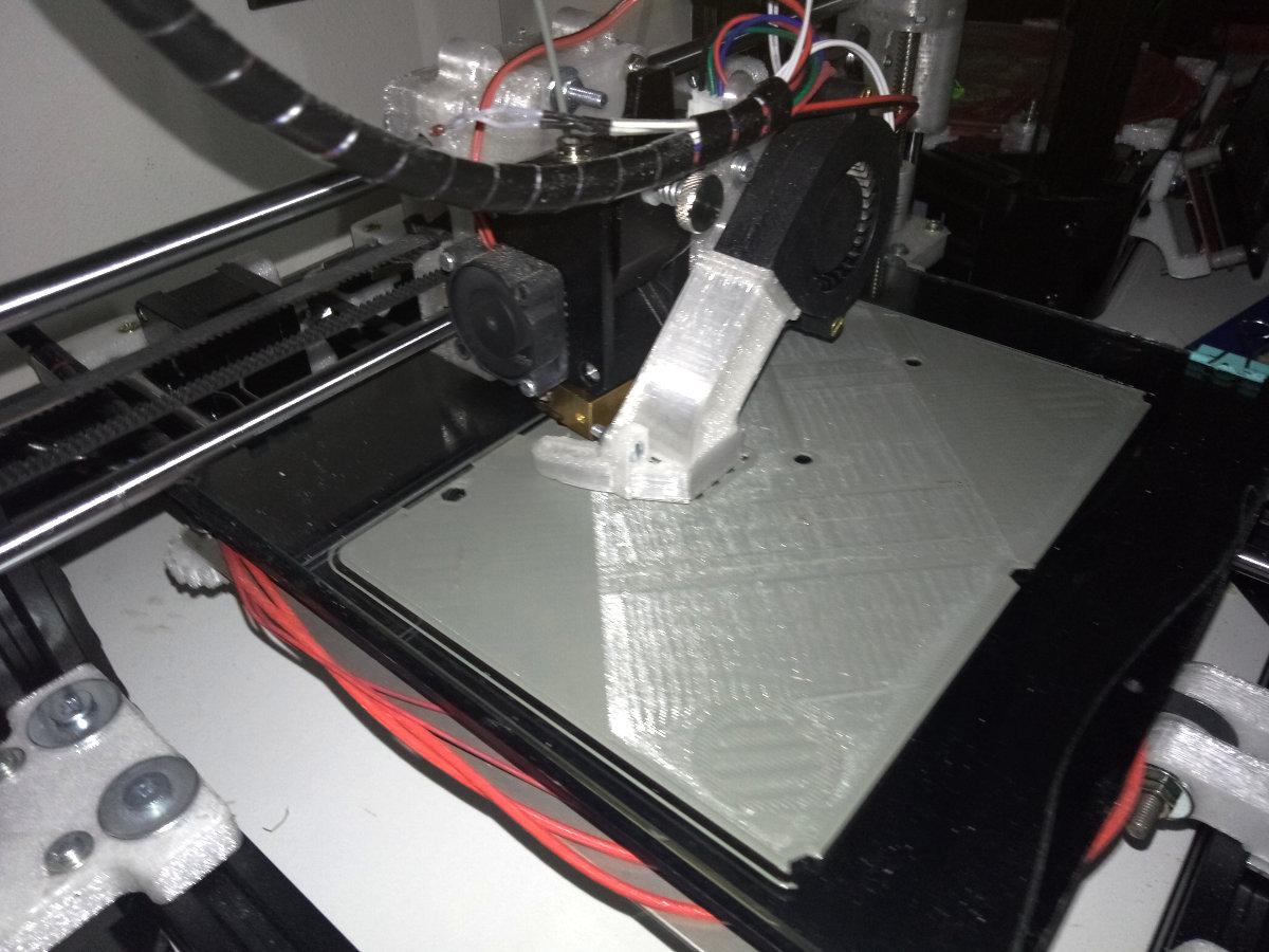

Sono alle prese con una stampa sfortunata. Sto stampando le parti per un mio progetto https://www.stampa3d-forum.it/forum/topic/11362-mini-notebook-convertibile-con-raspberry-pi4/ al primo tentativo a metà stampa ho sentito un urto e l’asse Y ha perso passi, ho cercato di rimediare spostando con la mano il piatto ma ovviamente non ho ottenuto la precisione necessaria ed ho dovuto annullare la stampa (il firmware che ho installato non fa l’homing dopo la pausa). Al secondo tentativo mi sono accorto di avere fatto un errore nel disegno, inoltre con il distacco del pezzo ho scheggiato un po’ il vetro. Siccome il lato che uso per stampare era scheggiato ho girato il piatto, purtroppo sull’altra superficie il filamento non attaccava (o provato lacca, schiuma per capelli e mix di lacca e schiuma per capelli). Alla fine ho deciso di utilizzare la colla vinilica sciolta in acqua anche se in questo modo ho sempre avuto problemi per staccare il pezzo dal vetro a fine stampa. Il terzo tentativo l’ho portato a termine senza problemi. Il top layer è venuto una schifezza ma poco importa perché viene dalla parte interna. Penso che i problemi del top layer dipendano dal fatto che ho messo un pelo di sovraestrusione per rendere la stampa più resistente, anche se ancora ho dubbi che ciò sia una buona idea. Purtroppo, durante il distacco del pezzo dal vetro, ho delaminato un’ampia zona del vetro. Il vetro in questione era proveniente da una cornicetta portafoto (non ho trovato niente altro per meno di 2€) comprata al supermercato e sapientemente ritagliata con il mio azzanna-tagliavetri. Ciò mi è dispiaciuto principalmente perché il vetro in questione era risultata la base più duratura e l’ho utilizzato per quasi tre anni. Ora ho 2 problemi per i quali vi chiedo aiuto: rimuovere il vetro rimasto attaccato alla stampa; procurarmi un’altra base. In particolare per il secondo punto sto valutando tra il vetro di un altro portafoto, un vetro specifico per stampanti 3D ed una base in fibra di carbonio come questa https://www.ebay.it/itm/264758514830 Avete esperienza su piatti in carbonio? Forse è meglio il vetro?

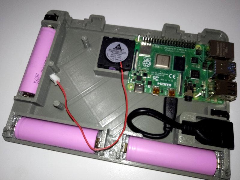

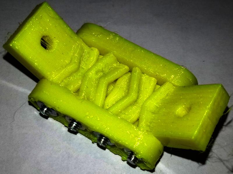

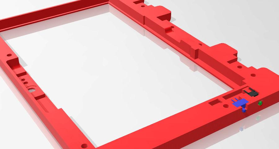

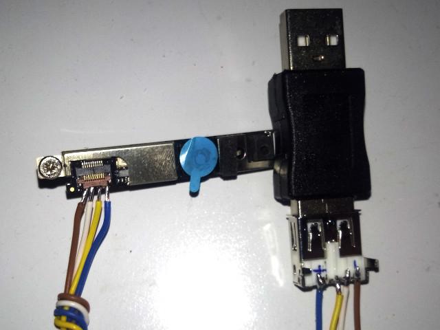

Finalmente sono passato alle cose prtiche. Ho fatto un po' di prove con la parte elettronica. Ho fatto una stampa di prova delle cerniere, purtroppo questa stampa non la posso usare perchè ho modificato il disegno ed ora mi serve con interasse maggiore. Ed ho iniziato la stampa vera e propria.
