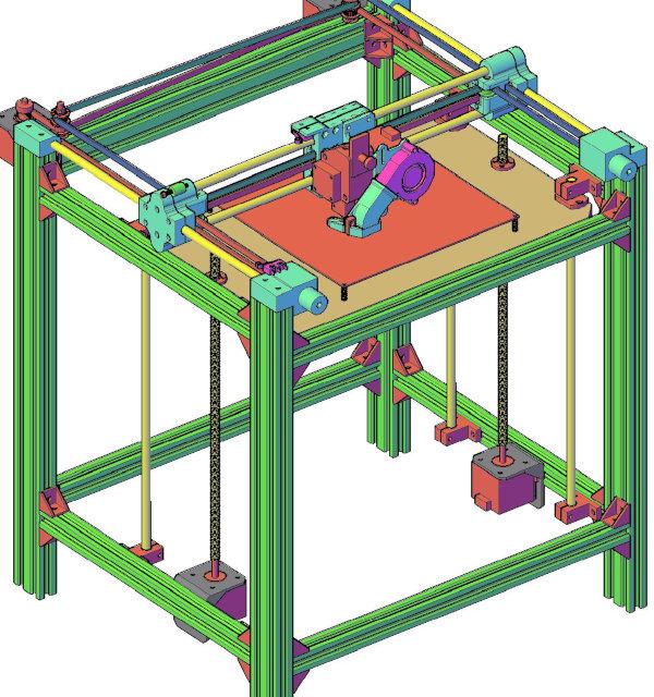

Casomai proverò questo schema Mi da' l'impressione che il piatto possa ruotare lungo l'asse Y, casomai nella tavola invece di 2 LMH8UU dovrei usare 4 LMH8LUU che sono i modelli allungati. Effettivamente gli stepper potrei collegarli con delle pulegge però dovrei aggiungere 2 pulegge, cinghia chiusa di opportuna lunghezza ed eventuale tendicinghia quindi dovrei fare un ulteriore ordine dalla Cina ed attendere altri 2 mesi. Effettivamente occorre molta precisione per evitare che i cuscinetti o le barre filettate lavorino male, tuttavia occorre principalmente essere precisi sulla distanza dei fori dal bordo perchè staffe e supporti possono essere spostati avanti e dietro visto che sono montate sui profilati a 4 cave. Quindi penso di stamparmi delle dime per guidare la punta del trapano alla corretta distanza dal bordo della tavola. Ho cercato su Internet, vicino casa ho una ditta che fa taglio laser ma mi dovrei informare sul costo della lavorazione. Il peso della tavola non dovrebbe essere un problema nelle stampanti CoreXY perchè la tavola si dovrebbe spostare di pochi decimi di mm ad ogni cambio di layer quindi non è soggetta a forti accelerazioni. In ogni caso ritengo di essere più preciso nel forare una tavola di legno che non un metallo. Se dovessi optare per il metallo dovrei rivolgermi alla ditta del taglio laser. Per adesso penso di fare il tentativo con 2 stepper, 4 barre e tavola di legno.

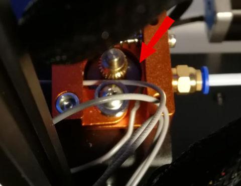

Problema su un pezzo che blocca l'estrusione
Salvogi ha risposto a Metamorfosi nella discussione Problemi generici o di qualità di stampa
@Killrob mi è venuta un'altra idea per l'estrusore di @Metamorfosi ma vorrei un tuo parere. Al posto del connettore pneumatico si potrebbe avvitare una gola MK8 (quella filettata M6 per l'intera lunghezza) fino ad arrivare vicino alla ruota godronata, bloccare la gola con un bullone M6 ed usare un altro bullone M6 per giuntare la gola con il connettore pneumatico. -

Tempo fa, con lo stesso tipo di estrusore ho trapanato il raccordo per arrivare fino alla ruota godronata, per fare ciò ho allargato il foro gradualmente con punte da 2.5, 3, 3.5 e 4. Da allora il filamento non mi si attorcigliava più. Però effettivamente il connettore pneumatico trapanato diventa molto debole nella zona della filettatura tanto che deve essere stretto a mano e si rischia che la filettatura si spezzi nell'estrusore. Quindi forse meglio lasciare perdere. Comunque strano che ci siano estrusori che non guidino adeguatamente il filamento e che non permettono neanche di arrivare con il teflon fino alla ruota godronata. -

La stampa che ti si blocca sicuramente si bloccherà in un punto in cui ci sono molte retrazioni. Quella da 15 ore probabilmente non si è bloccata perché non richiedeva troppe retrazioni in sequenza. Esistono connettori pneumatici passanti, eventualmente lo puoi allargare con una punta da trapano da 4mm. Ovviamente smontare il connettore dall'estrusore e trapanare il connettore dal lato della filettatura e con un pezzo di tubo di teflon inserito nel connettore, fare entrare la punta al massimo 1mm dentro il connettore. Declino ogni responsabilità per l'eventuale decesso del connettore pneumatico. -

Nell'estrusore il tubo bowden va messo quasi a contatto con la ruota godranata ed il cuscinetto che spingono il filo. Controlla come hai messo il tubo bowden, eventualmente entralo un altro po' dentro l'estrusore. -

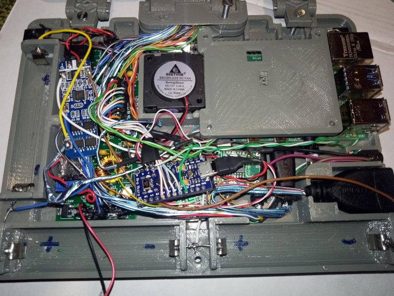

Sebra tutto funzionante ma c'è qualcosa che non va, sotto carica esce puzza di bruciato. Ho verificato che le batterie al litio rimangono fredde quindi per fortuna non dovrei rischiare esplosioni. Ho anche visto che il calore proviene nei pressi del connettore di alimentazione ma devo smontare per verificare meglio perchè sopra c'è un groviglio di cavi. -

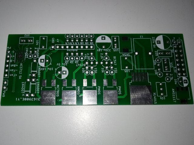

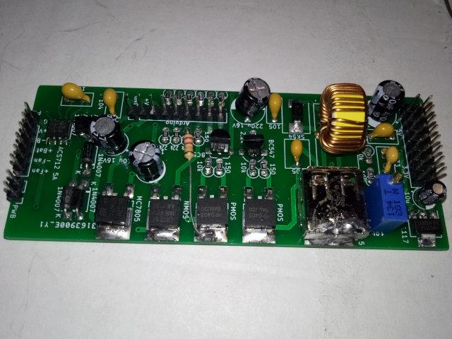

Mi sono arrivati i componenti elettronici comprati su Aliexpress e la scheda fatta realizzare da JLCPCB. La scheda realizzata da JLCPCB a prezzo stracciato è di qualità davvero notevole. Peccato che ho commesso un errore nel circuito e che mi sono dimenticato il ponte termico per raffreddare il riduttore di tensione. Ho anche finito di saldare i compnenti. I componenti mi sono venuti saldati tutti storti ma più di ciò non riesco a fare. Per rimendiare alla mancanza del ponte termico, ho saldato la copertura di una presa USB sul riduttore di tensione in modo che possa fungere da dissipatore. Mentre la resistenza montata volante è per correggere l'errore nel circuito. Con i componenti montati sulla scheda ho risparmiato un sacco di spazio quindi ora viene più agevole chiudere il tutto. -
