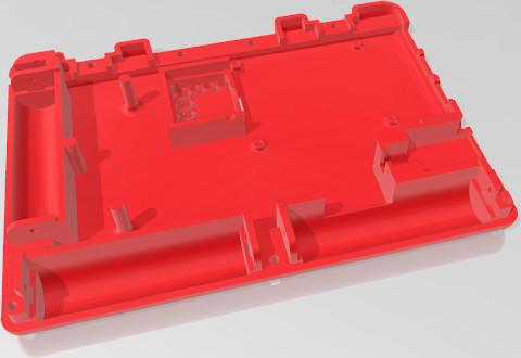

Finalmente sono passato alle cose prtiche. Ho fatto un po' di prove con la parte elettronica. Ho fatto una stampa di prova delle cerniere, purtroppo questa stampa non la posso usare perchè ho modificato il disegno ed ora mi serve con interasse maggiore. Ed ho iniziato la stampa vera e propria. -

Per fortuna, prima di iniziare la stampa ho notato che mi ero scordato un paio di cosette: la ventola per la CPU, i bulloni per chiudere la scocca inferiore dalla parte interiore e 2 supporti per la tastiera. Ora ho modificato il disegno. Ma temo sempre si avere scordato qualcosa.Tra l'altro ho paura che non ci entrino tutte le schede elettroniche. Facendo un conteggio ho anche sbagliato a comprare l'hub USB perchè l'ho preso con 3 uscite invece mi sarebbe servito con 4 uscite. Mi sa che la prima sarà una stampadi prova. -

Un po' di tempo fa mi era venuto il pallino di realizzare un mini notebook convertibile con il Raspberry Pi4. E' vero che esistono molti modelli già pronti da stampare ma molti non mi piacciano, alcuni utilizzano tastiere ingombranti o LCD costosi. Allora mi sono procurato i seguenti componenti per procedere alla realizzazione Raspberry Pi4 con 4GB Display LCD 7" IPS 1024x600 con touchscreen capacitativo Mini-tastiera Rii 8 con touchpad Modulo webcam 3 batterie al litio 18650 modulo di ricarica 3S per batterie al litio moduli stepdown e stepup modulo amplificatore e minialtoparlante modulo Arduino nano In pianta le dimensioni sono molto contenute, all'incirca la metà di un foglio A4. Purtroppo quello che frega è lo spessore di 42mm principalmente per colpa dei connettori USB e LAN del Raspberry e del display da me scelto in economia. Poi sono passato alla realizzazione del disegno. Purtroppo da un po' di tempo ho accantonato il progetto e tutti i componenti che ho comprato mi sono rimasti come soprammobili. Allora mi è venuta l'idea di condividere con voi questa mia idea per cercare di avere un ulteriore motivo per portare a termine la realizzazione. -
