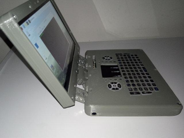

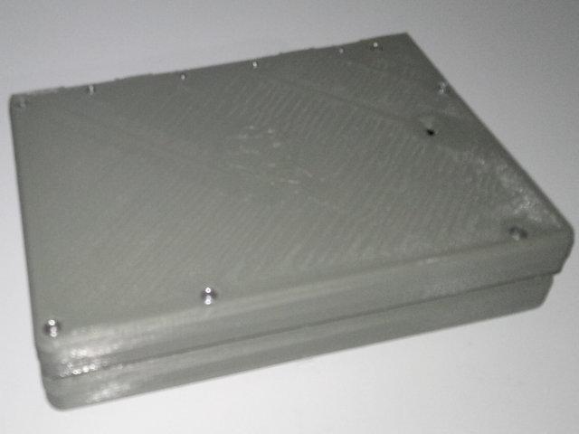

Mini notebook convertibile con Raspberry Pi4
Salvogi ha risposto a Salvogi nella discussione Nuove idee e progetti
Il sistema operativo ufficiale è Raspbian che è una versione di Debian a 32 bit per ARM (anche se il processore supporterebbe il 64 bit). Comunque è possibile installare Ubuntu, Android 9, Chrome OS, Windows 10 on ARM, Windows 10 IoT ed altri. La comunity di Raspberry è abbastanza attiva quindi ci sono frequenti aggiormamenti. Siccome l'hard-disk è costituito da una MicroSD, è possibile provare facilmente i vari sistemi operativi. Infatti ho previsto la possibilità di sostituire la MicroSD dall'esterno senza dover smontare nulla. Ho modificato nuovamente lo schema elettrico. Ed ho disegnato un PCB per la parte che ho denominato power module. Visti i risultati che ho ottenuto con la CNC, ho ordinato il PCB da una ditta cinese che me ne produrrà 5 copie per un totale di 7 euro compreso spese di spedizione. -

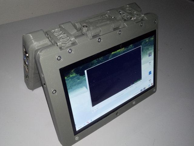

Grazie a tutti, l'ho pubblicato su Thingiverse https://www.thingiverse.com/thing:4529933 Accetto eventuali idee e suggerimenti. Se per caso qualcuno lo vuole realizzare, sono disponibile per eventuali aiuti. -

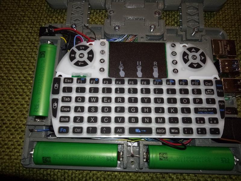

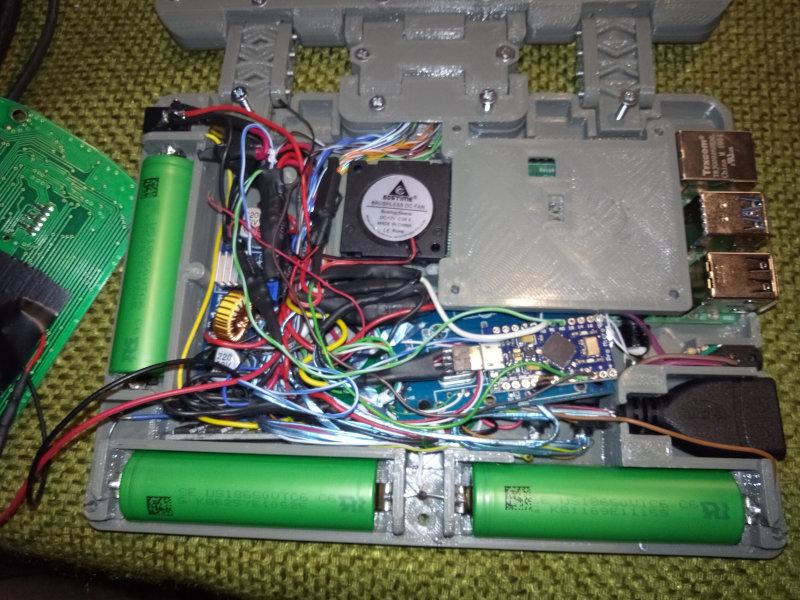

Alla fine ho realizzato lo schema seguente. La parte hardware è completa, adesso dovrei sistemare lo scketch Arduino che per adesso fa solo da pulsante di accensione e spegnimento. Appena completo dovrei mettere il tutto su Thingiverse. Intanto allego le foto della realizzazione. -
Ci siamo quasi, bisogna solo riuscire a chiudere il tutto. Nel frattempo mi sono arrivate le pile comprate su Aliexpress. -

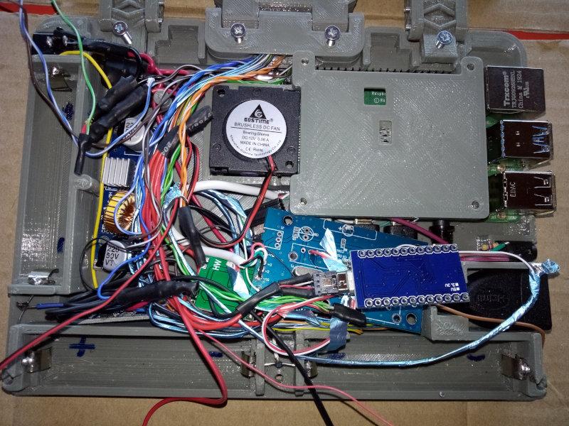

Un cablaggio pulito 🤣, quasi quasi posso andare a fare l'elettricista. C'erano diversi errori nello schema, l'ho corretto in corso d'opera ed ho pasticciato ancora più di prima. -

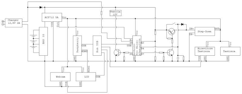

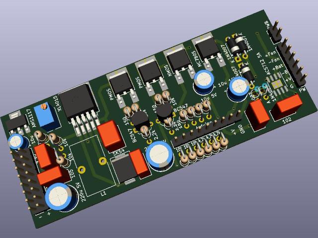

Per evitare confusioni nei collegamenti ho disegnato lo schema finale. Manca solo il modulo ACS712 che mi dovrebbe arrivare mercoledì via Amazon. Purtroppo a casa non avevo mosfet a canale P quindi ho ovviato con un TIP147. -

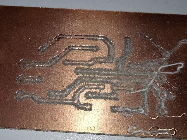

Ho seri dubbi che riuscirò a chiudere il tutto Ci devo ancora mettere un altoparlante, un transistor ed un modulo sensore ACS712. Avevo anche previsto un circuito stampato, ma la CNC mi ha fatto un lavoro con i fiocchi, non c'è che dire. Comunque almeno ho capito che non ci sarebbe mai potuto entrare, quindi i componenti li ho messi volanti. -

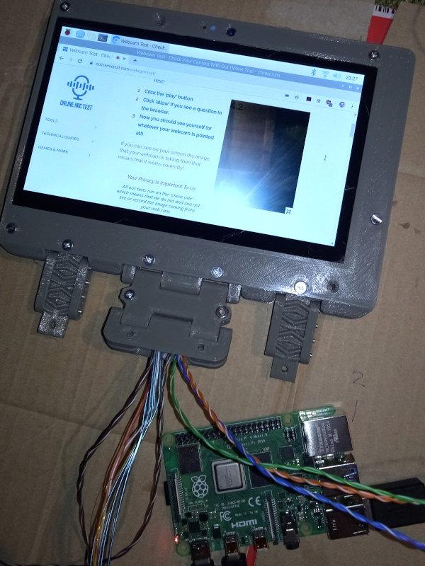

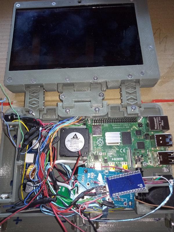

Mannaggia a me, distruggo tutto, con il saldatore ho staccato la piazzola dell'alimentazione della webcam. Ho rimosso il connettore nel tentativo di trovare il punto dove collegare l'alimentazione, poi ho risolto collegamendo l'alimentazione sul piedino di alimentazione di una memoria flash e fortunatamente ha funzionato. Spero che il collegamento di fortuna sulla webcam tenga. La quantità di cavi è un po' eccessiva, se sapevo prima che il cavo HDMI aveva 14 connessioni non ci avrei neanche pensato a questo progetto. Con tutti questi fili non mi bastavano neanche i colori quindi ho usato colori un po' a casaccio ad esempio il +V è blu spero di non fare cortocircuiti. Comunque alla fine HDMI, Webcam, touchscreen e pulsante di accensione funzionano. Purtroppo dopo che ho chiuso tutto mi sono accorto che non funzionava l'interruttore accanto al pulsante. Ho usato fili rigidi recuperati da un cavo UTP, spero che aprendo e chiudendo il display non si spezzino. -

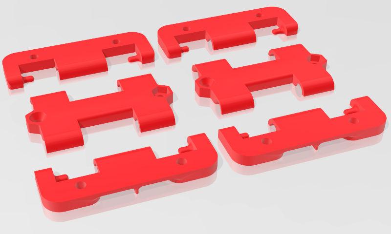

Il primo disegno di passacavi non è andato come speravo perchè è fragile, un po' instabile e occorrono 3 paia di mani per assemblarlo. Quindi l'ho ridisegnato. Ci sono un po troppi bridging, speriamo di riuscirci -
