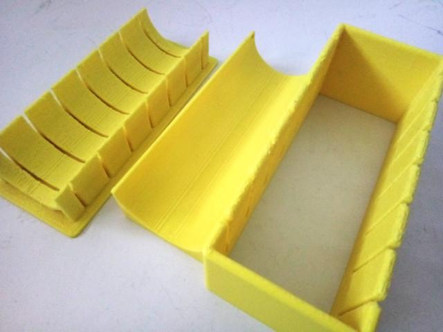

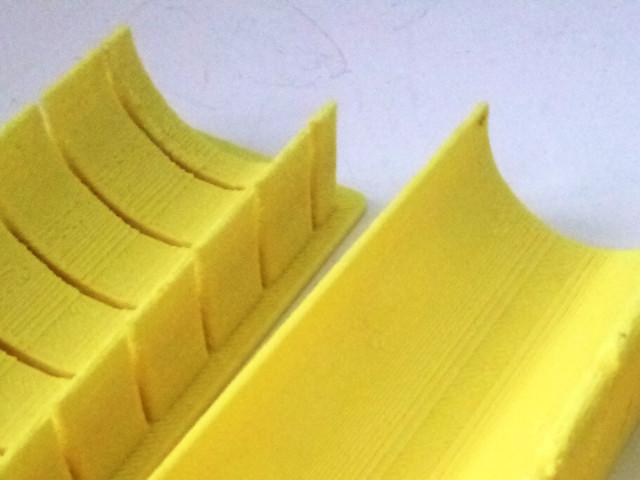

Per questo a me esce molto lucida. Io ho finito 2 bobine (una grigia ed una gialla) e sono passato alla terza gialla. Le prime 2 bobine mi davano un po' di problemi di stringing mentre la terza no addirittura nessuno stringing a 290°C. Con la terza bobina ho avuto un solo problema di ostruzione dell'hotend ma penso che sia dovuto al fatto che prima avevo provato a stampare il policarbonato.
Arriva incellofanato, con una bustina di essiccatore ma non sottovuoto. Danno in omaggio un sacchetto con zip per conservare il filamento. Per adesso non ho avuto problemi. Le stampe sono resistenti. Come termini di paragone ho solo il PETG Creozone. Con quest'ultimo l'aspetto estetico è migliore ma le stampe sono meno resistenti. Oltretutto quello Creozone non è avvolto bene sulla bobina.
Il PETG Amazon e Creozone l'ho stampo con gola all-metal e nozzle volcano in acciaio o con gola all-metal e nozzle V6 in ottone senza problemi. Sia in configurazione diretta che bowden, in entrambi i casi con spingifilo BMG ridotto. Come temperatura uso 290°C/100°C (sebbene siano raccomandate temperature inferiori) ed i pezzi mi vengono molto resistenti. Ovviamente con temperature così alte i bridge e le parte a sbalzo vengono esteticamente una schifezza ed aumenta lo stringing con la configurazione bowden ma a me interessa di più la resistenza. Comunque, come raccomanda sempre @Killrob, fai la torre di temperatura.
