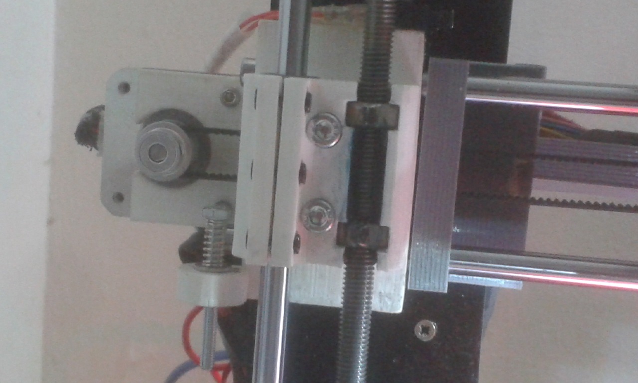

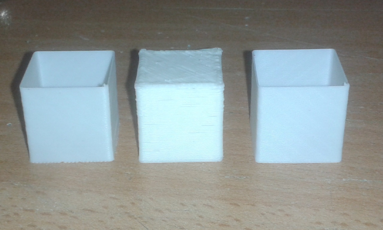

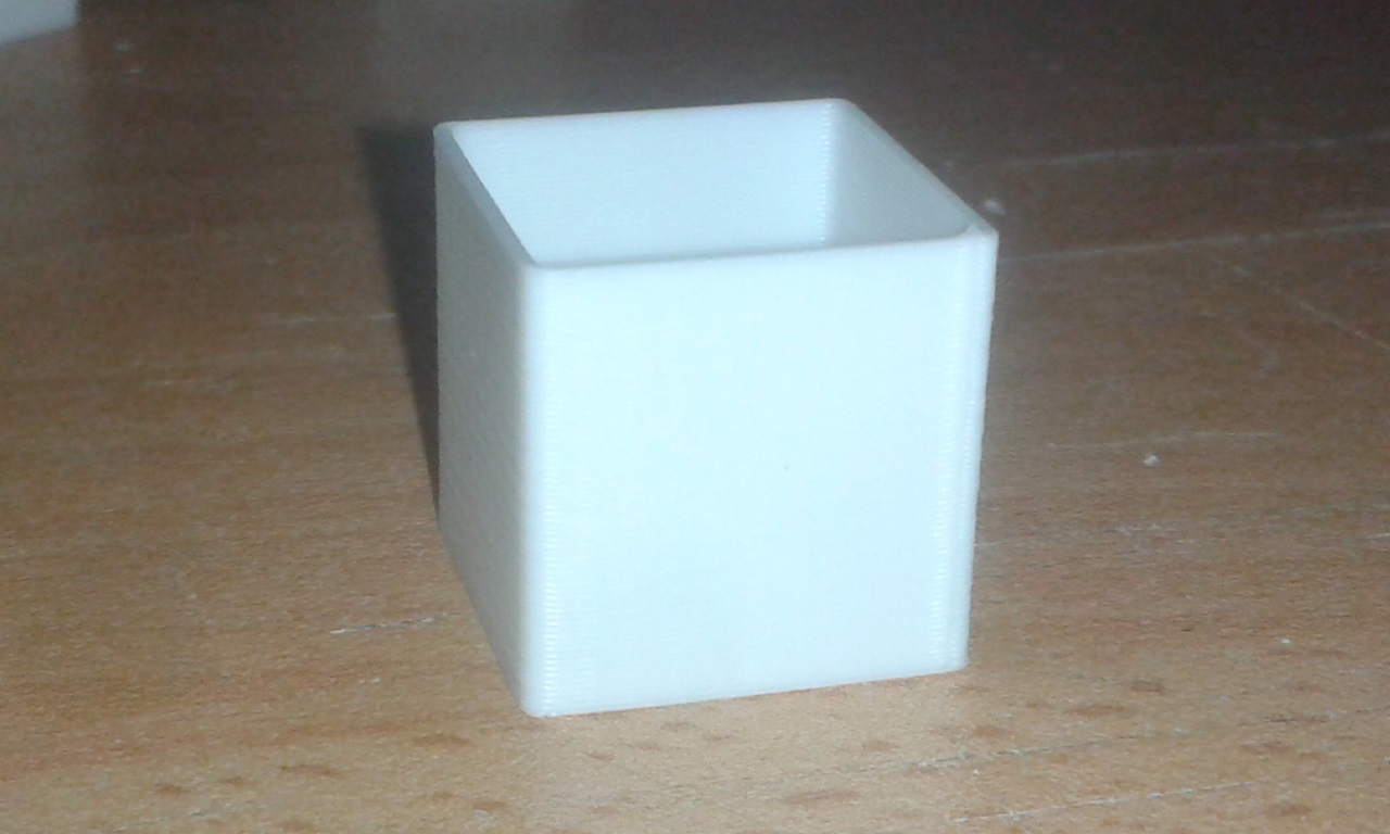

Marco-67 ha risposto a roby94 nella discussione Problemi generici o di qualità di stampa

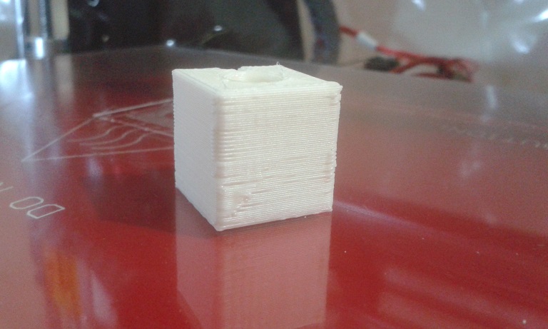

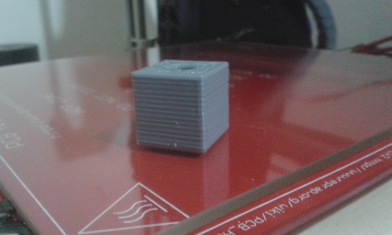

allora.... ho cambiato tutto il blocco dell'asse x e z poi ho fatto passo passo quello che c'è nel video, ed ecco il risultato impostazioni: estrusione a 250°, piano 90°, filo 100%, qualità 0.3, 1° layer 100%, qualità 0.3 1° cubo da 20x20x20, infill a 0 e senza top con stampante scoperta, contento del risultato faccio il... 2° cubo da 20x20x20 infill al 20% con top senza modificare nessun parametro comprendo la stampante. Pensando che qualcosa si fosse starato rifaccio il cubo vuoto... 3° cubo da 20x20x20, infill a 0 e senza top con stampante scoperta stessi parametri del 1° e del 2° ora... le differenze sono l'infill e la temperatura, visto che il cubo vuoto l'ho stampato senza copertura ed essendo vuoto non trattiene il calore Mentre scrivevo mi è venuto il dubbio che il cubo vuoto ha una sola parete di contorno e per togliermi il dubbio ne ho stampato uno con 2 pareti di contorno lasciando le stesse impostazioni precedenti. ok.. tolto questo dubbio rimangono l'infill e la temperatura di seguito i settaggi che ho usato visto che a questo punto non so' cosa guardare credo di aver fatto tutte le prove possibili ma evidentemente mi sfugge qualcosa.... ahhh... la Geeetech mi ha gentilmente regalato un 3DTouch Sensor che sinceramente non mi aspettavo ed è arrivato l'altro ieri, ha senso montarlo? se si, la resistenza che ho trovato nel pacchetto dove andrebbe? -

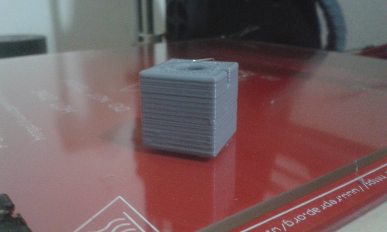

Ciao! sei stato un po' tirchio con la foto eh.. sempre meglio una foto intera del pezzo fatta dal lato che vedi quando è sul piatto di stampa... cmq è PLA? se è PLA, hai montato la ventola per raffreddare il materiale appena depositato? è scritto sull'ugello il diametro- 6 risposte

Ciao, sulla bobbina del filo dovrebbe esserci una targhetta con le temperature consigliate dal produttore... il PLA normalmente non vuole il piano riscaldato e la temperatura dovrebbe essere intorno ai 190° e soprattutto va assolutamente raffreddato subito e normalmente si monta una ventola che butta aria sul materiale appena depositato. più che allineamento direi livellamento, lo hai fatto? che spessore hai lasciato tra ugello e piano di stampa? di solito si usa un foglietto di carta, tagliato dal classico foglio A4 delle stampanti o fotocopiatrici che ha uno spessore di 0.1mm

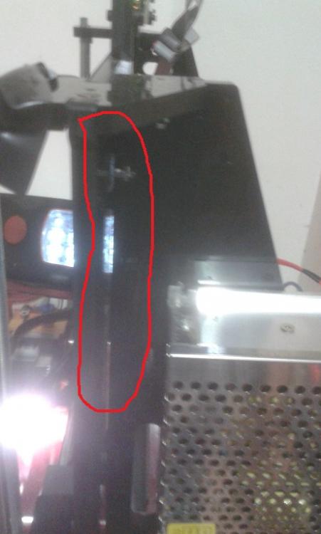

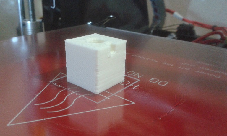

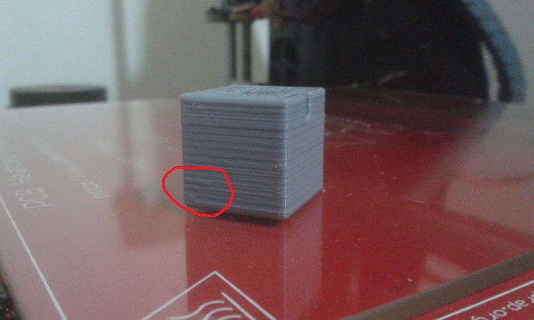

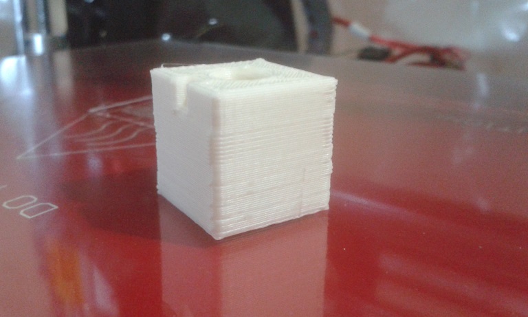

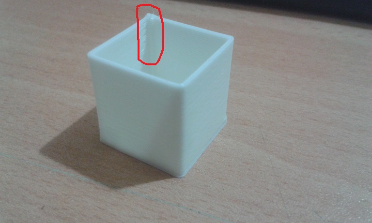

tutto quello che ieri credevo di aver capito è da buttare... non sono riuscito a fare esattamente quello che dice il video perchè non ho trovato i settaggi che dice o cura non ce l'ha proprio, pero' ho capito il ragionamento e l'unica cosa che potevo fare era di alzare i layer a 0.45 questo l'ho stampato al 85% di filo ma anche al 100% stampa decentemente solo che si nota un po' di più lo Z wooble e apparte i primi layer da sistemare è uscita la novità... quella segnata nella foto quello è il punto dove l'estrusore si alza e fa un movimento verso l'interno, si alza e torna sul perimetro lasciando quello che si vede e anche abbassando il filo rimane comunque, forse per la particolarità della figura?. ovviamente le misure erano sfalsate e le ho rimesse apposto dagli step... ma ora mi scappa la domanda stupida, quindi se cambio qualità di stampa devo cambiare gli step? con queste prove ho visto che non lo calcola in automatico. -

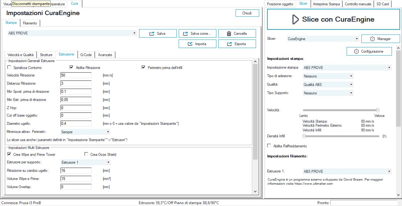

l'ho controllato l'altro ieri facendo un segno sul filo da un punto fisso a 50mm e l'avanzamento era di 46mm e l'ho sistemato sono già all'' 80% io abbasso ancora figurati ma come è possibile tanta differenza?? considera che sto provando l'ABS per poter stampare i pezzi che mi servono per fare la stampante quindi anche se non sono bellissimi mi basta che riesco a stamparli e che siano a misura. quello è sparito appena ho abbassato la temperatura del piatto. Per il dimafix non c'è problema ho già una bomboletta ma la tenevo per i pezzi... per queste prove mi stà andando benissimo la lacca. -

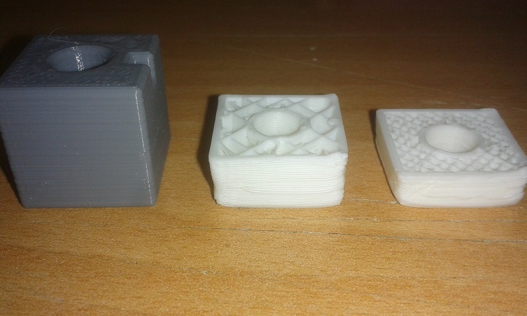

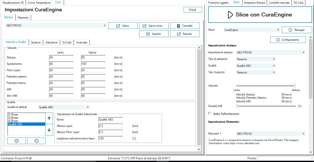

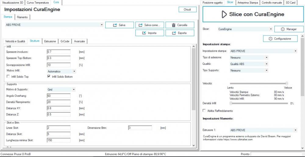

@Adryzz .... migliorata la stampa in PLA ovviamente son passato subito all'ABS e ho fatto una prova. Volutamente (bugia!) ho modificato dei valori nelle impostazioni e son curioso di vedere se li trovi di nuovo guardando una foto... nell'ordine... ultimo stampato in PLA poi il primo in ABS con i valori scritti sulla bobbina 240 e 110 poi il terzo a cui ho levato 5° sulla temperatura e abbassato al 95% il filo alzando l'infill per ultimo, temperatura 250, 90° il piatto, 80% il filamento, velocità 60mm/sec, 0.3 altezza layer, 0.25 primo layer con filo al 120% davanti e dx dietro sx a 90° il piatto perchè prima di questo ne ho fatto uno che sotto era 0.5mm più piccolo rispetto sopra un cono praticamente.. in questo invece la differenza è minima. per le misure se le prendo al centro è sotto di 0.4mm se le prendo sugli spigoli è a misura.... approposito... io ho questi valori sulla eprom -
ecco... tutti bravi a dare sentenze, poi si limitano a dire le solite cose, fai questo, fai quello, Z wooble... tzè, come se tutti lo conoscessero bastava semplicemente che toglievo un po' di filo, un po' di temperatura, un ventilatore da tavolo che buttasse l'aria sul piatto e che mettevo una piastrina per evitare che oscillasse la barra filettata... e che ci voleva. Rispetta le misure con un errore inferiore al decimo ma quel segno evidenziato prima è sempre lì e anche la banda orrizontale Vista frontale: Vista posteriore in questa avevo prima dato mezzo giro di tensione in più alla cinghia dell'Asse Y ma era peggiorata e quindi l'ho allentata di mezzo giro Poi Adryzz mi devi spiegare i particolari che hai visto dalla foto per dire che erano quelle cose e comunque dalla foto le imprecisioni si evidenziano molto di più, guardandolo manco le noti ma se hai altri suggerimenti sentiti pur libero di sparar sentenze oggi dovrei preparare un lista di cose che dovrebbero servire per la stampante tipo la tua, per alcune cose macheranno le specifiche che dovresti darmi tu... mi trovo ad accellerare un pochetto perchè mi aspettavo che le cose già comprate mi arrivassero per fine novembre invece mi stanno già arrivato e quindi direi di cominciare. -

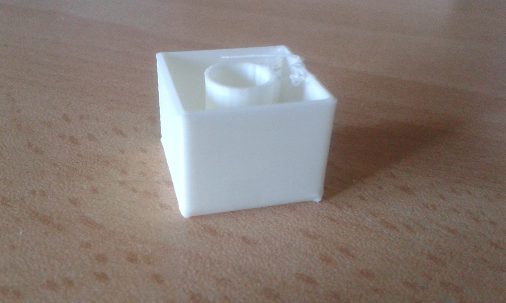

dopo un po' di prove posso dire che è migliorata di molto anche se è rimasto un problema sull'asse Y e lì ho sbagliato perchè l'ho fatto un po' troppo velocemente. tutti i problemi di cui ho chiesto consigli a voi alla fine era solo meccanica il battente posteriore del lato dx l'ho dovuto montare così, spessorandolo in alto con una rondella per avere una battuta di fissaggio. Quello di sx invece ho dovuto togliere completamente il piedino posteriore e limato in alto. il problema degli spigoli cicciotti è sparito e ora il filo esce dall'estrusore dritto invece prima appena fuori dalla testina curvava a sx. Apparte l'asse Y che penso proprio che o ho qualche cuscinetto andato o addirittura la barra sorta cosa che stupidamente non ho controllato ho sto segno sul pezzo e quella banda orrizontale che non capisco proprio come possa essere così precisamente ripetitivo e il difetto è solo su questa faccia che è quella frontale -
mi sono passati i 5 minutini.... l'ho smontata completamente, messo tavola sotto e tutta la struttura carteggiata/limata e avvitata direttamente sulla tavola. Attacco gli ultimi fili e ti faro' sapere... cmq ho trovato tutte e dico proprio tutte le battute storte compresi i piedini di appoggio non ce ne era uno uguale all'altro. Dopo ti posto una foto di quanta luce ho dovuto lasciare per metterla in squadro. -

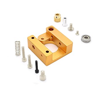

Marco-67 ha risposto a Aldebaran94 nella discussione La mia prima stampante 3D

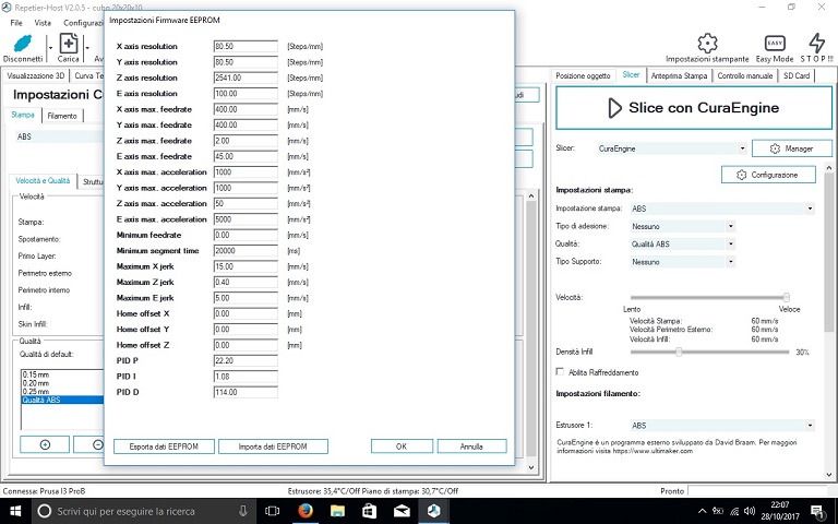

se intendi gli step era a 93, ieri l'ho cambiato e ho avuto problemi... controllando l'estrusione su 50mm mi avanzava di 46.7 e l'ho portato a 100, la ruota dentata è praticamente uguale alla precedente- 4 risposte
cambiato proprio oggi o preme troppo o è troppo precisa la gola che è nel cuscinetto... almeno così mi sembra se metto un dito sul leveraggio smette di ticchettare e lo fà sopprattutto lungo i perimetri cioè quando va più veloce
e invece per l'estrusore... questo mi continua a ticchettare e smette se premo leggermente come per liberare il filo. ad ogni ticchettio mi lascia 3/4 mm senza materiale... che devo guardare? aggiungo.. molto di più intorno a 6° 7° layer prima praticamente nulla
