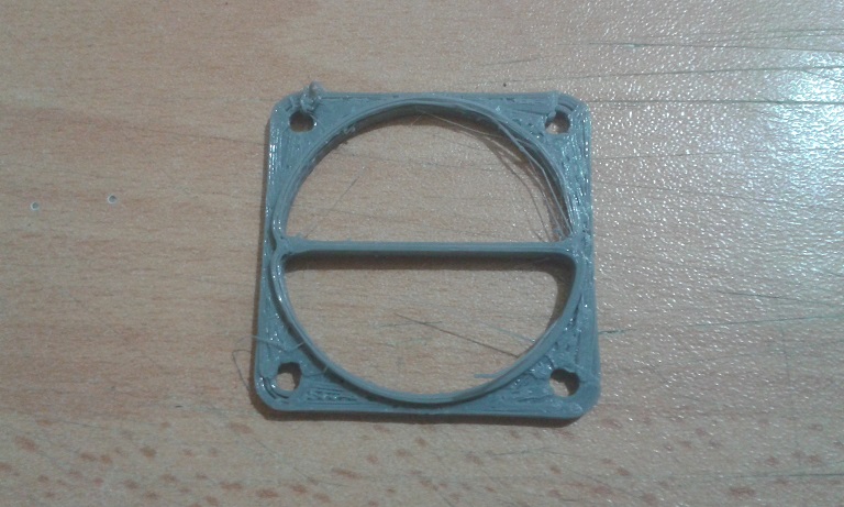

Slic3r per alcuni sensi è strano, non riesco a fargli gestire il primo layer anche se sfuocata si vede quella zona come se gli mancasse filamento ma prima e dopo è apposto poi dal cubo che pensavo di aver trovato le impostazioni abbastana buone son passato a fare un pezzo pessimo top e il contorno dei semicerchi li fà in 3 layer come da settaggi, ma ne fà uno interno ed uno esterno ad una velocità alta e poi ne fà uno in mezzo ad una velocità lentissima e non ho trovato a quali settaggi corrispondono per modificarle perchè le prime 2 son talmente veloci che non depositano il materiale -

ti diro... io ho stampato fino a ieri con Cura perchè sinceramente non riuscivo a settare Slic3r ma la mia era più la voglia di vederre qualcosa di stampato senza capire veramente perchè non stampavo e diciamoci la verità... Cura è in italiano . Cura è molto più semplice almeno secondo me ma in effetti Slic3r mi sembra più precisino quindi mi armerò di pazienza e piano piano imparerò quelle mille voci che ci sono non so' cosa intendi per ugello otturato ma in teoria se hai fatto prove per 2gg non penso sia sporco o chissà che... basta che lo porti alla sua temperatura 195/200 ed estrudi manualmente un po' di filamento e già che stai facendo questo... dall'entrata del filo nell'estrusore segna con un pennarello 50mm poi estrudi 50mm e vedi se realmente il filo è avanzato di 50mm ovviamente dopo aver spurgato l'estrusore -

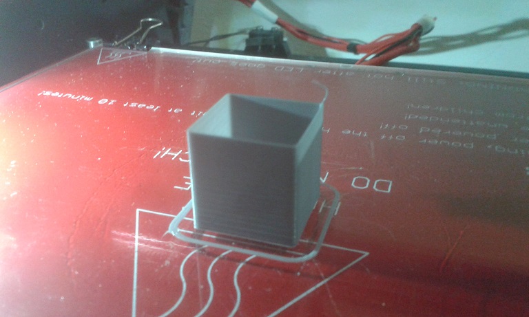

vedi che son 2 mesi che ci sbatto la testa per cercare di stampare bene e quindi non era certo quello che intendevo. so bene che ci si incarta in un attimo ed è per quello che ti ho detto di fare prima il cubo per trovare le impostazioni corrette... dopo vari sbattimenti ho capito che è inutile toccare qua e là, alla fine peggiori solo la situazione. cmq grazie a te ho rimesso mano a Slic3r che avevo accantonato perchè non me ne riusciva una... se vuoi fai la prova ad usare questi questo è l'stl del cubo cubo 20x20x20.stl questi soni i .ini delle impostazioni che vanno nella cartella indicata da Alep e respettivamente C:\Users\Marco\AppData\Roaming\Slic3r\filament PLA.ini C:\Users\Marco\AppData\Roaming\Slic3r\print PLA cubo 20x20.ini C:\Users\Marco\AppData\Roaming\Slic3r\printer PLA.ini a me stanno andando abbastanza bene ci sono piccoli dissassamenti ma quelli sono problemi di meccanica che dovro' risolvere a breve -

e perchè hai messo queste impostazioni? hai provato prima ad usare quelle di default? ho visto 2 o 3 cose che sono davvero esagerate.. i layer li hai messi a 0.1 e hai detto di fare 10 livelli di top e di bottom e il primo layer addirittura con il 200% di filamento, impossibile che hai provato a fare il cubo che dice nel video con questi parametri poi devi per forza usare il supporto per stampare quel portacuffie... sei vuoi sbattere la testa fai pure, ma il mio consiglio è di stampare un cubo 20x20x20 senza infill, con un layer di bottom, 0 layer di top e un solo layer di perimetro rimettendo i valori di default e partire da quelli e soprattutto seguire il video cosa che per me non hai fatto -

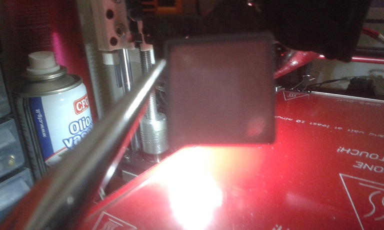

aggiungo... le foto nel caso devi rifarle per farci vedere qualcosa, falle direttamente sul piatto di stampa, così non si capisce nemmeno che forma abbia quello che hai stampato -

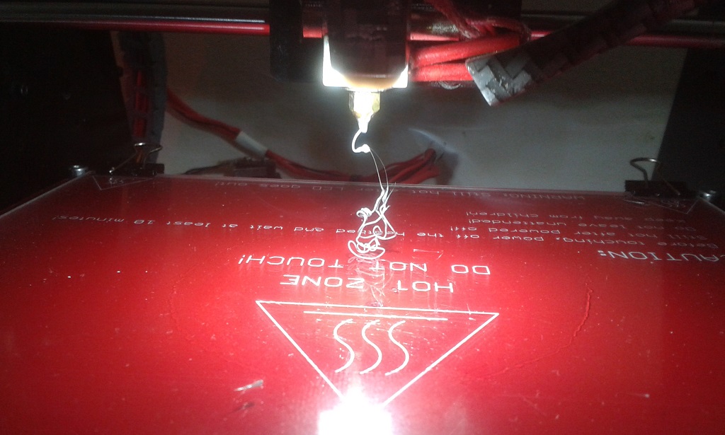

ciao @Angeloramones per la teperatura adeguata fai una prova, in manuale alza l'ugello a 20mm e quando ha raggiunto la temperatura che hai messo fai avanzare il filo di qlc mm e vedi come esce. se si arriccia sei alto come temperatura se invece sei basso fà fatica ad estrudere e arriva anche a ticchettare l'estrusore, con una buona temperatura ti esce il filamento dritto. per l'altezza giusta dal piano di stampa ti consiglio, come hanno fatto con me, di guardare questo video, è spiegato molto bene e ti fa capire una volta per tutte come settare la macchina per l'altezza dell'ugello. poi se dici che si alza di 1mm penso che devi andare a vedere le impostazioni di stampa nella voce qualità di stampa dove indichi le altezze dei layer e qua dipende che slicer utilizzi se cura o slic3r o qualsiasi altro, parti magari con un 0.2 o 0.3 e poi man mano lo perfezioni in base alle tue esigenze. ultima cosa... il PLA devi raffreddarlo subito e non so' se hai ventolina di raffreddamento o meno che butta aria sul materiale appena estruso. Nel caso non ce l'hai e in attesa che ti organizzi, puoi usare giusto per provare, anche un ventilatore da tavolo mettendolo davanti al piatto della stampante -
