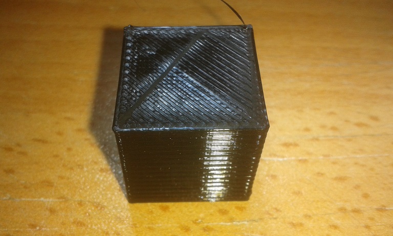

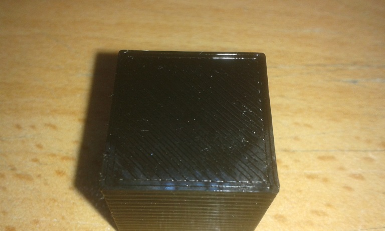

  1. mo la butto li... considerando che è PLA, non è che la parte posteriore non viene come la parte anteriore per colpa dell'aria di raffreddamento che non arriva bene là dietro?

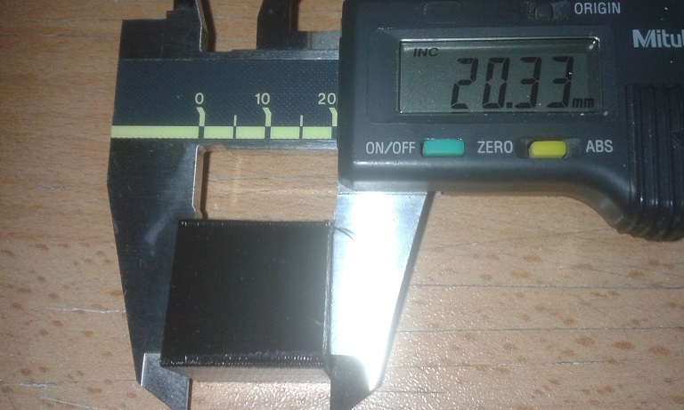

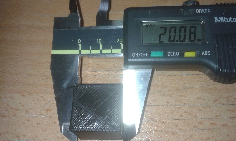

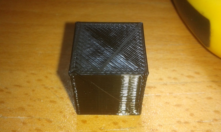

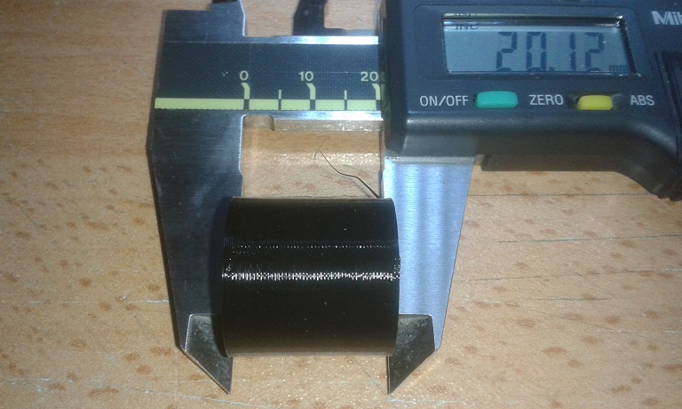

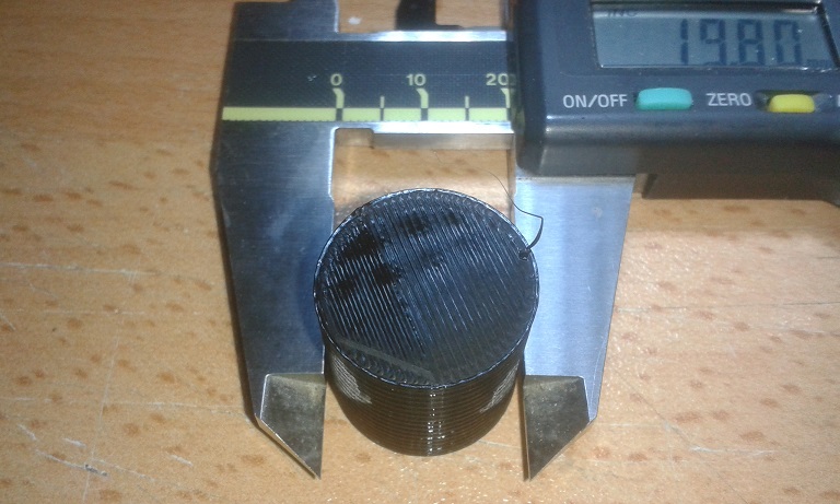

  3. Alla fine mi è venuto il dubbio e stamattina ho stampato un cubo 20x20x20, prima ho provato un 10x10x10 e cavolo è piu difficile del 20x20x20. Facendo il cubo ho visto gli errori che faceva, cosa che non ho notato fino ad ora stampando un po' di tutto, e li ho sistemati un pochetto con le impostazioni e alla fine è uscito questo. lato superiore vista frontale - nota gli spigoli lato superiore vista dietro - anche qui nota gli spigoli lato inferiore dimensione lati dimensione altezza nelle prime 2 fotoho notato che gli spigoli posteriori in alto sono un po' frastagliati, non definiti e perde perpendicolarità sull'asse Y cioè in alto pende a sinistra guardandolo di fronte. me ne sono accordto facendo un cilindro Ø20x20 In entrambi i pezzi ho aumentato lo spessore di Top/Bottom che era di 0.4 e portato a 0.8 ma sul lato superiore si vede la forma della struttura sotto Qualche suggerimento?

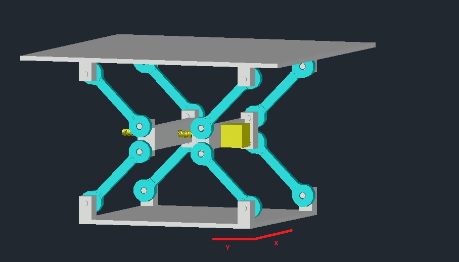

  7. premetto col dire che non so se già esiste il mio progetto è cominciato con il volere la botte piena e la moglie ubriaca... io vorrei l'estrusore a pellet, vorrei cambiare estrusore svitando 2 viti e dal PLA passare alla cioccolata, vorrei reciclare gli scarti di stampe, vorrei vorrei vorrei Per fare questo l'unica possibilità sarebbe quella di avere una struttura solida e di avere l'estrusore indipendente da tutti gli assi quindi, X Y e Z tutti sotto e come se non bastasse non mi piacciono 2 motori su un'asse ne voglio uno solo per ogni asse e non voglio nemmeno il livellamento del piatto quindi tutto perfettamente in squadro lo 0 lo fa un sensore. Ora viene la parte critica, non mi interessano gli ingombri (se deve avere il suo banchetto dedicato lo avrà) il problema per me, visto i pesi che deve sopportare è l'asse Z e l'unico modo che ho trovato, anche se occupa un sacco di spazio nella parte sotto (ma non mi interessa) é questo: ecco lo sapevo... stai già pensando ma che è??? lo so sembra assurdo ma, perchè no? Questo è solo un disegno buttato lì -i pezzi azzurri ne ho stampati un paio e sono venuti bene basterebbe un alesatore da 22 e alesarli tutti insieme per la sede di un cuscinetto per avere una distanza esatta. -il motore è fisso su una barra e sull'altra c'è la chiocciola. -tutte le altre parti ovviamente devono essere perfette Il problema che mi viene da pensare è l'oscillazione sull'asse X alla massima altezza con movimenti veloci di Y e... ok, qualche dubbio sull'apertura allineata, forse aggiungendo 2 barre lisce passanti a destra e a sinistra del motore? Voglio leggere critiche e dubbi in merito a questo sistema in modo da regolarmi se proseguire o cambiare strada. Grazie
