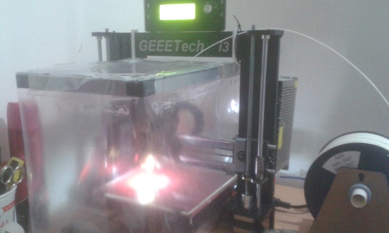

aalora ok... tutto il supporto lo rifaccio nuovo non lo adatto. è solo un prototipo da sistemare per stampare l'ABS... a mettere il telo sopra non mi piaceva perchè sulla scheda arrivava aria calda -

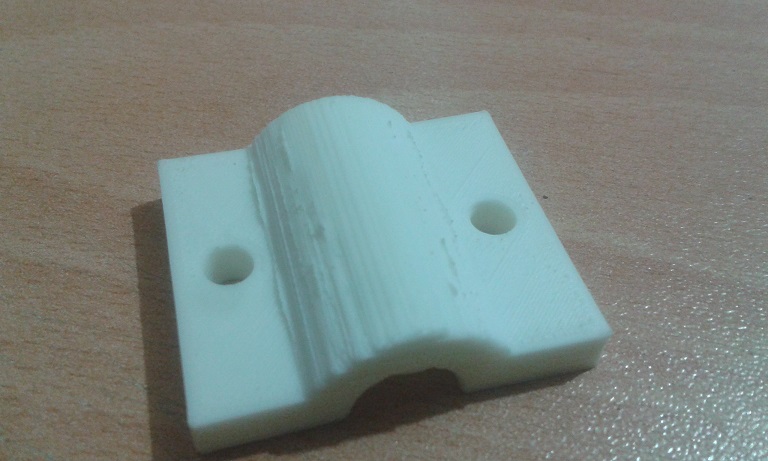

oggi un macello dietro l'altro... ieri ho stampato quel pezzo, oggi ne stampo un secondo niente da fare, non attacca sul piano e 1, e 2, e 3, e 4... ma che succede ricontrollo, cosa fatta ieri e fatto una sola stampa, il livellamento... andato... boh stampo... esce così così ok me la sistemo con un po' di carta vetro, lancio la seconda stampa.... niente da fare, non attacca sul piano e 1, e 2, e 3, e 4... ma che succede ricontrollo, cosa fatta 1 ora prima e fatto una sola stampa, il livellamento... andato... boh spetta.... controllo l'asse Z più alto di 0.6mm sul motore di dx... mah... non è che ho fatto nulla di che. Lo sistemo e faccio una stampa, 1a partenza, 2a partenza... spetta ricontrollo il livellamento... livellamento andato , ricontrollo l'asse Z... fuori di 1mm sul motore dx BASTAAAAAAA.... non c'è la faccina che si spara?? -

@Alep per lo spostamento estrusore a fine stampa ho aggiunto in entrambi in End-GCode queste 4 righe G91 ; posizione relativa rispetto alla posizione attuale G1 Z5 ; si alza di 5mm dal pezzo G90 ; posizione assoluta rispetto allo 0 macchina G1 X-95 Y150 ; si sposta in zona parcheggio in slic3r si mette all'inizio e ovviamente ho settato la stampante in modo di avere lo 0 macchina in corrispondenza del forellino centrale non nell'angolo a sx avanti ok.. con la copertura ho raggiunto questo... rispetto alle dimensioni originali ha perso 0.3mm in x e y mentre solo 0.1 scarso in z la parte liscia è ok la parte a ponte... beh si vede dalla foto che diavolo è? -

@Alep qualche dritta per stampare ABS? Stampo a 240 e piano a 110, uso la lacca sul piano come aderente. Dopo 3 o 4 false partenze stava uscendo questo, ho cambiato qualcosina nei paramentri è ora sto stampando un pezzo sembra un po' meglio ma ancora non ci siamo -

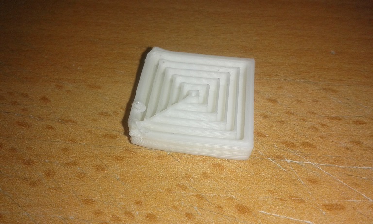

dopo aver fatto tutte le prove possibili e immaginabili e anche assurde... ho tamponato il problema degli spigoli panciuti abbassando la qualità a 0.20 per il primo layer e 0.15 per i layer e abbassata la velocità a 50mmsec. nelle prove ho visto che il perimetro lo fa sempre in senso antiorario e lo spigolo più panciuto era quello della fine del lato stampato sia in x che in y, quasi come se si portasse avanti del materiale fuso che al cambio di direzione depositava nell'ultimo punto... lo spigolo. Comunque, visto che tanti problemi di stampa son dovuti alla meccanica e, in settimana dovrei ricevere tutto per sistemarla per ora la tengo così altrimenti non ne verro' mai a capo Poi visto che son stato costretto a mettere mano al config per capire di che si stava parlando e in quelle stringhe di codici c'era qualcosa di famigliare e dopo un po' mi sono reso conto che era un codice Fanuc In realtà ero io che lo chiamavo codice Fanuc e non sapevo che la Fanuc usasse il codice GCode quindi lo conosco benissimo, ci lavoravo e programmavo un'elettroerosione in GCode, ovvio che lavora in maniera differente ma il principio è lo stesso... vorrei approfondire questo argomento e vedere se posso tiraci fuori qualcosa di buono. dopo questa cosa, da repetier mi son messo a leggere dal GCode editor e tutto sembra più semplice, vorrei capire adesso come fa Slic3r o Cura a leggere un .stl e trasformarlo in GCode... -
